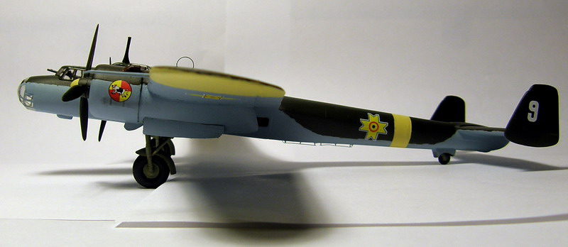

      Ca de obicei, constructia a inceput cu interiorul. Piesele de rasina sunt turnate putin cam grosier, si in plus, nu prea se potriveste piese din cutie cu ce este figurat pe instructiuni. Pina la urma, cu ceva efort se ajunge la o finalitate.
 Do 17 01 Do 17 02
Do 17 03
      Nu arata chiar atat de bine, dar oricum nu se vad prea multe prin geamuri. Oricum, este bine sa stii ca este acolo. Urmatorii pasi decurg cu usurinta. Cele doua jumatati de fuzelaj sa potrivesc foarte bine, la fel si aripile si ampenajele. Pina aici, constructia decurge destul de usor.
      Pasul urmator nu mai este chiar atat de simplu. Constructia motoarelor creaza probleme mari. Piesele nu au pini de orientare, instructiunile nu sunt nici ele foarte clare, iar cateva piese trebuiesc montate dupa ce se termina montajul ansamblului, nu asa cum este figurat in instructiuni. In primul rand, piesele de rasina care reprezinta radiatoarele nu se pot monta decat dupa ce ansamblul motorului este lipit la locul lui de aripa.
Do 17 04
Do 17 05
Do 17 06
    Deasemenea, montarea tevilor de esapament este problematica. Aici eu am dat chix in totalitate. De-abia dupa ce le-am pus si am terminat de vopsit am vazut ca sunt puse total gresit. Am vazut pe site-ul RS Models ca ar trebui puse altfel, dar nici cum propun ei nu este correct. De fapt, daca stii cum trebuie sa arate la final, se pot pune destul de usor, tot dupa ce se termina montarea motoarelor.
    Alta problema apare la montarea trenului de aterizare. Atasarea lui in nacela este destul de fragila, si trebuie avuta grija la montare, astefl incat ca la final, trenul de aterizare sa fie in pozitia corecta.
    Inainte de montajul nacelelor motoarelor am dat un prim strat de vopsea. Pentru vopsire am folosit schema clasica RLM 70/71/65. Am folosit vopselurile Agama acrilice, care sunt foarte bune, mai ales ca eu vopsesc la pensula. Avantajul este ca se usuca repede pe macheta, iar pensulele pot fi spalate cu apa de la chiuveta. Dupa montarea nacelelor am dat si a doua mana de vopsea. S-a facut o prima sigilare cu lac Sinto lucios, dupa care am aplicat decalurile si am sigilat cu lac Sinto mat.
Do 17 07
Do 17 08
Do 17 09
    Dupa aceasta am montat trenul de aterizare si alte piese mici, cum ar fi antenutele si alte pise PE de exterior si am sigilat la sfarsit cu un ultim strat de lac Sinto mat. In toata aceasta perioada, toate piesele transparente au fost acoperite cu Parafilm M.
    Per ansamblu, macheta a iesit OK, insa are cateva bube. Totul este din cauza ca in momentul actual sunt intr-o dilema: Nu rabd sa iau o pauza mai lunga de la modelism, dar nici nu pot lucra in tihna. Trebuie sa lucrez repede si in reprize scurte, pentru ca fiul meu de 4 ani nu ma lasa in pace daca ma vede ca lucrez la avioane. Se infiinteaza linga mine si incepe sa plinga ca vrea si el o pensula si vopsea sa isi vopseasca si el avionul lui.
