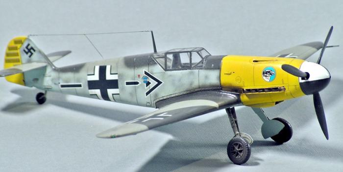

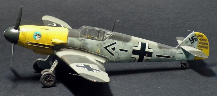

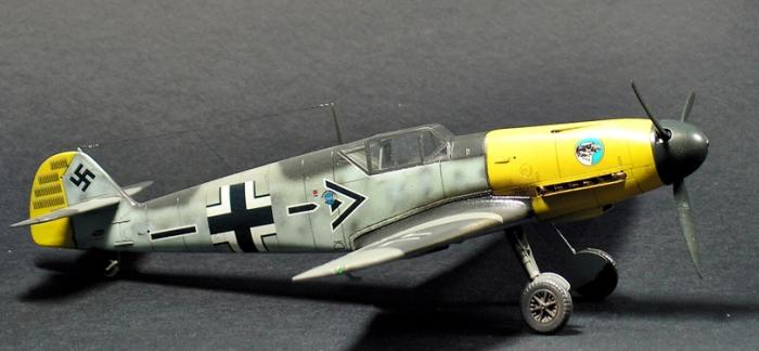

Hasegawa, Bf 109 F Werner Molders, fotoincizii PART si masti de cupola Eduard.
Demult doream sa montez în continuarea seriei de "Oameni si masini..." un aparat zburat de catre Werner "Vati" Molders si dupa o lunga alegere m-am oprit asupra acestui aparat, un 109 F1 timpuriu în special datorita botului galben dar si al faptului ca aveam la dispozitie câteva poze foarte bune. Nu mica mi-a fost mirarea când în urma discutiei cu Cartula despre acest proiect, mi-a pus la dispozitie alte câteva poze exceptionale, în principal pentru ca dezvaluiau mai multe caracteristici extrem de atractive pentru un modelist. Si anume faptul ca avionul avea înmatricularea într-o schema de 65/02/71 ce s-a folosit pe seria E, faptul ca încastrarea aripilor în fuselaj e cu nituri de tipul încastrarilor de la seria E, lampile de semnalizare de la capetele planelor erau fara aparatoare, scutul tevilor de esapament nu acoperea iesirea tevilor, pe partea stânga, el fiind identic cu cel de pe partea dreapta. Acestea si înca câteva mai mici elemente inedite m-au facut sa fiu si mai interesat de aceasta înmatriculare particulara.
Pe parcursul montarii si vopsirii, m-am sfatuit cu Cartula si cu Radub în legatura cu unele aspecte ale camuflajului si al petelor de pe voletul radiatorului aripii stîngi, Radu mi-a semnalat si faptul ca ambele ferestre triunghiulare sunt transparente dar si alte aspecte extrem de utile. Le multumesc pe aceasta cale.
Montarea a decurs fara mari probleme, kiturile Hasegawa fiind de buna calitate. Interiorul a fost realizat si cu ajutorul fotoinciziilor din setul Part.
cocpit2
Pentru realizarea imbinarilor cu nituri am slefuit semifuselajele si am aplicat o banda subtire din folie de Plumb de 0,2mm pe care am facut niturile cu ajutorul sculei de la MDC. Tot din folie de Plumb am executat ranforsarile de la coada (vezi capitolul anterior).
F1-0
Dupa lipirea semifuselajelor si a interiorului am fixat si planele, care fusesera lipite anterior. Am facut ambii voletii lasati si flapsurile usor aplecate si ele, exact ca si în poza ce a fost principala sursa de inspiratie.
A urmat o preumbrire pe ambele parti si vopsirea partilor galbene cu RLM 04 Gunze. Mascarea în negativ si apoi un strat de RLM 65 MM pe intrados. Pentru vopsirea camuflajului de pe extradosul planelor si a fuselajului am folosit masti din carton aplicate cu ajutorul unor viermi de Patafix pentru a asigura o distanta mica fata de suprafata de vopsit, lucru necesar pentru o usoara gazare.
vops1
Dupa terminare am facut petele laterale cu ajutorul aerografului Harder Steenbeck Evo cu duza de 0,15, peste ele dând foarte discret din nou cu RLM 65. Iata rezultatul :
vops4
Un strat de Future peste tot si am aplicat decalurile fara niciun fel de probleme dupa tratamentul cu Mr. Mark Softer si Mr. Mark Setter, Gunze. Înca un strat de Future, peste decaluri si am trecut la spalare, facuta cu obisnuitul amestec de tus negru+tus maro+apa distilata+putin alcool izo.
Dupa aplicarea voletilor din PE si a flapsurilor am mascat si executat petele nestandard de pe voletul radiatorului din stânga, rezultate probabil în urma unor reparatii.
PICT0020
Am montat trenul de aterizare, unde am adaugat furtunele sistemului hidraulic, aparatorile din PE, la fel si nervurile din baia trenului. A urmat coafa elicei, vopsita cu RLM 70, 3/4 si alb 1/4 si palele vopsite tot în RLM 70.
Cupola cu mastile Eduard pe ea a fost suflata întâi culoarea de interior si apoi RLM 70 de exterior. Am lipit-o închisa pentru a sublinia linia frumoasa a avionului. Au urmat aparatorile esapamentelor (ambele fara unghi) si esapamentele, vopsite anterior cu bronz+gunmetal si tratate cu pigmenti, precum si mitralierele din capotajul motorului. Pentru luminile din capetele planelor am degajat din plastic în forma locasului si am lipit în degajari 2 bucati de plastic, ce simuleaza un bec, din setul de la CMK, dupa ce le vopsisem pe partea de lipire cu culorile rosu respectiv verde.
Antena din fir elastic, izolatorii din CA, prafuirea discreta a rotilor, simularea urmelor de gaze de la esapamente cu Tamiya Smoke si cam atât.
109 F1-1
Mi-a facut placere sa montez acest relativ atipic " F " din punct de vedere al camuflajului dar si al unor reminiscente ale seriei " E ". Va las în continuare în compania pozelor si va rog sa va retineti ovatiile si sa treceti la observatii, pareri, reclamatii si sesizari.
Spor,
Bill .-)
