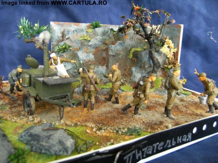

Lucrul la diorama "Mancare consistenta" a debutat cu asamblarea kitului "PK-43 Russian Field Kitchen", Maquette, MQ 35005. In ciuda schemei de asamblare concentrate si a unor neclaritati, manopera a decurs nesperat de bine.

Intr-una din pauze am facut un copacel hibrid, dintr-o crenguta de mar, bolduri si sarma (14). In mugurii crengutei am dat gauri cu un ac de seringa, in gauri am introdus bolduri (ace cu gamalie) pe care le-am securizat cu adeziv Bison, pentru ca apoi sa le indoi (15). Pe bolduri am infasurat sarme de cupu, sarme frecate cu smirghel pentru a creste aderenta vopselei.Sarma de cupru am acoperit-o cu chit auto dupa uscare am vopsit cu spray Sinto Peinture negru (16).

Am efectuat niste probe cu piesele dioramei si mi-am facut o idee despre amplasare si dimensiunile finale, ca urmare am achizitionat o rama foto de 21/30 cm. Ramei i-am atasat un blat din komatex de 3mm si pentru un plus de spatiu accesibil am hotarat sa folosesc fata unde rama este mai ingusta. Intr-unul din colturiam lipit doua placi de komatex (19), colt in care am sa construiesc o forma de relief din polistiren. Fata exterioara a placilor am vopsit-o cu Sinto Peinture spray gri. pentru terraformare am folosit polistiren extrudat si expandat, scoth de hartie si aracet.

Dupa realizarea conglomeratului din polistiren am folosit un amestec de oxizi (oxid rosu de fier si oxid galben de fier) care impreuna cu aracetul au folosit la imbibarea unor fasii de tifon, fasii ce au fost aplicate peste poliestiren.

Deoarece nici dupa 24 h relieful nu s-a transformat in politai, m-am mobilizat si am adaugat un aluat compus din oxid galben si aracet (21), mai apoi am presarat praf de oxizi galbeni si rosii.

Dupa alte 24 de ore unele muchii le-am vopsit cu email Revell 57, urmate de tuse Gunze RLM76 Light Blue (22) si apoi Winton ulei 32, Paynes Gray, plus pufuri de Sinto Peinture spray verde (23) intr-un final spalari cu Aqua Revell Stone Grey 36175 (24).
Operatiunea de agrotehnica a continuat prin aplicarea de iarba, bucati din covorul Noch(25), am fixat copacul in peisaj si am aplicat vegetatie. Plantele au fost selectate dintr-un pachet cu plante aromate (26) cu aceasta ocazie am confectionat un al doilea arbust din crenguta de mar si coronamentul din tufe de plastic, fixarea facandu-se cu adezivul si sprayul de fixare. {F28 F29}

In vederea delimitarii potecii, poteca unde are loc actiunea, pentru coltul opus am decupat un triunghi din komatex de 3mm. Pe acest triunghi am lipit covor Noch, prevazut cu orificii pentru lipirea stancilor, stanci din ipsos primite bonus de la machete.ro. Inainte de fixare stancile au primit un prim strat de email, Revell 57 (27). Triunghiul inierbat s-a fixat in peisaj iar stancile au primit mai multe tuse de uleiuri si acrilice cat si ceva vegetatie.

Toate elementele dioramei erau pregatite pentru angrenarea finala. Am hotarat ca fiecare piesa sa fie fixata, in prealabil, pe mici placute de komatex prin care sa se asigure fixarea de placa suport. Au fost situatii cand boldul, ce asigura pozitia bipeda a figurinelor, a strabatut atat placuta de fixare cat si placa de baza. Asamblarea a debutat cu fixarea trasurii si a calului, s-au refacut legaturile dintre cal si trasura, la acestea am adaugat haturile confectionate din aceasi carte de joc.

Pasta pentru turnarea potecii am realizat-o din aracet, servetel, oxid galben de fier si nisip. Fixarea atelajului a fost urmata de fixarea neamtului, zona respectiva fiind apoi acoperita de pasta, "pamantul" umed a fost presarat cu nisip.

Astfel dupa fixarea unui mic grup de piese urma aplicarea de pasta si presararea de nisip, astfel ca la final personajele erau pe poteca proaspat constituita. a urmat o noua etapa de "presarare" : oxizi, nisip, creta pastel cat si, pe marginea drumului, pietricele.

La 24 ore Toata poteca a fost sigilata cu solutie de aracet transparent BIC (29) si in decursul a alte 24 ore suprafata s-a uscat (30), din experienta stiu ca, in timp, poteca v-a crapa dar aspectul nu v-a fi mai putin realistic .

Intre timp am fixat si marmidele, accesorii ale cambuzei, am adaugat lemnele la indemana neamtului, si am observat ca bucatarul s-a cocotat pe trei cutii de munitie "Ammunitoin supply of artillery shells" Skif 503.

Pentru eticheta am confectionat o zgarda din komatex de 1mm si din sarma, dupa lipire si perforare am vopsit-o cu S.Peinture, spray negru. Scrierea s-a facut cu marker "Unipaint Silver", ulterior si mica corectie de scriere sa facut in acelasi mod. Dupa lipirea etichetei am considerat ca diorama este gata asa ca am trimis-o la C.T.C.-isti ;)
