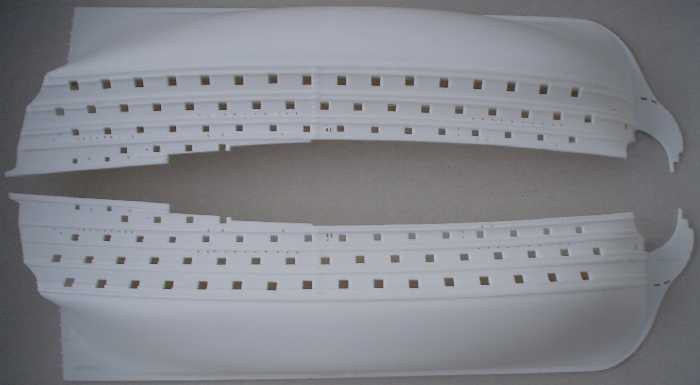

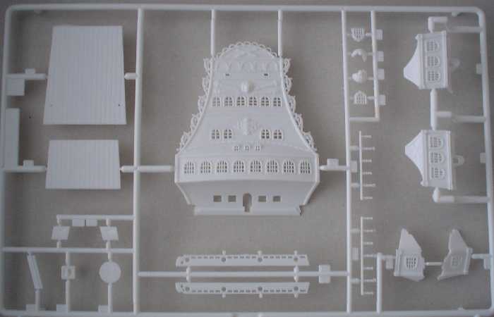

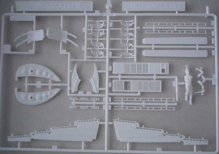

Kitul vine in ambalajul cu  deschidere pe la partea superioara. Ininterior se aflamai multe cadre, puse separat in pungi, si de culoridiferite. Corpul vasului este din doua bucati turnate in plastic alb.
Tot in plastic alb sunt turnate si toate celelalte piese care vor intrain componenta corpului vasului.
Rama piese
Rama piese

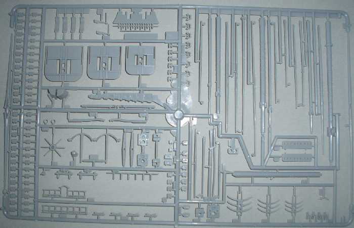

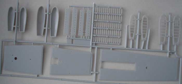

Separat sunt ambalate piesele care vorforma puntea, catargele si restul pieselor ce intra in componentacorabiei, care sunt turnate in plastic de culoare gri.
Rama piese
Rama piese
Rama piese

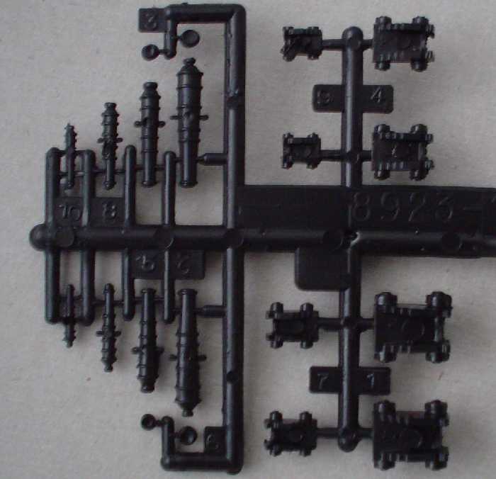

In plastic negrusunt turnate piesele care vor forma tunurile. Acestea sunt de patrudimensiuni, si in total sunt 80, formate din minim 2 piese. In interiorse afla si un stand cu o placa cu denumirea vasului. In plus se afla sio placa cu denumirea L'Indomptable, care probabil a fost un vasasemanator.
Tunuri

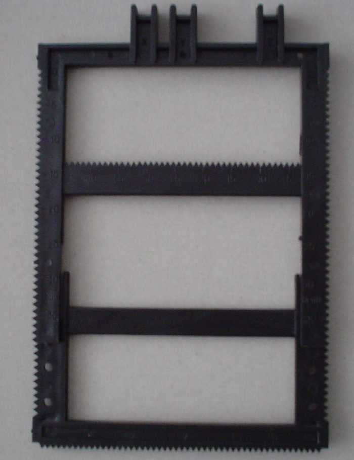

Pe cutie scrie ca macheta contine 617 piese, iardimensiunile finale vor fi L/l/H: 480/190/390 mm. Piesele sunt foartedetaliate, pina la simularea striatiilor lemnului pe corpul vasului sipe punti. Pentru ajutor, cei de la Heller  au pus in interior undispozitiv care va ajuta la realizarea scarilor din sfoara, specificevaselor cu pinze. Atasate sunt si instructiunile de lucru pentrufolosirea lui.
Dispozitiv scari

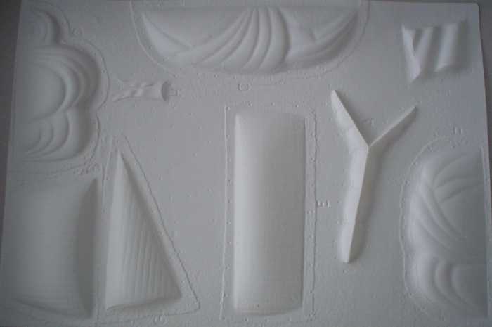

Piesele sunt turnate destul de bine, dar existadefecte care denota faptul ca matrita este destul de vehe. Pe celedoua jumatati ale cocii sunt ramase urme de la punctele de injectie,care vor trebui pilite pentru a putea uni perfect cele doua jumatati.Deasemenea, la tevile tunurilor se observa o deplasare a celor douajumatati ale matritei, si in consecinta sunt putin descentrate, si vortrebui curatate cu atentie. La fel si piesele care formeaza guratunului, care trebuiesc curatate de bavuri. Restul pieselor sunt maibine turnate si nu cred ca vor fi probleme. Ramine sa vad cat de binese potrivesc, pentru ca e vorba de lungimi mari si deobicei aici aparprobleme.Piesele care vor forma velatura sunt dintr-un plastic foartesubtire si par a fi vacuumformate. Sunt de culoare alba si au putin dintextura unei pinze mai groase. Oricum sunt bine realizate si vor dabine odata montate. Nu stiu daca exista pe undeva pinze dim materialtextil, gata cusute, care sa le inlocuiasca pe acestea, si care sa paramai realiste.Nu exista decat un singur decal care reprezinta steagulmarinei franceze.
Velatura

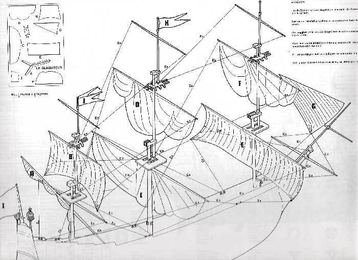

Instructiunile de montare cuprind un mic istoric si instructiunilepropriuzise. Acestea sunt destul clare si contin si culorile fiecareipiese. Culorile sunt date in coduri Humbrol si Heller. Pentru catevapiese trebuiesc realizate amestecuri de culori. In unele cazuri nu suntfoarte clare locurile unte trebuiesc atasate piesele, dar probabil cala momentul oportun imi voi da seama care este pozitia reala. Acolounde este cazul se specifica foarte clar locurile unde trebuiescatasate capetele firelor care vor forma capelatura.
instructiuni
De fapt, jumatatedin instructiunile de montare sunt ocupate de instructiuni pentrumontarea parimelor si a scarilor. Sunt date tabele detaliate culungimea si grosimea fiecarei parime si locurile de unde trebuiescatasate. Acestea sunt impartite in doua, pentru capelatura fixa sipentru cea mobila. Aici nu este nimic lasat la voia intamplarii, si cuputina organizare si rabdare nu prea ai cum sa gresesti.
