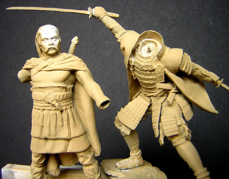

Am ales 2 figurine pentru treaba asta. Un razboinic Celtic si un razboinic Japonez Daimyo. Va informez despre ei:
-Au scara 54 mm.
-Celtic-ul este o copie ruseasca a unei figurine produse de Pegaso. Am ales special piesa asta pentru ca fiind una copie este de foarte proasta calitate. A pierdut mult din detalii la copiere. O sa vedem cum o sa arate o figurina de proasta calitate linga unei de buna calitate. Are cam 60 de mm, de obicei asa produce Pegaso figurinele la scara de 54 mm. (dupa ce termin figurina asta n-o s-o vedeti la forumuri internationale, pentru ca copiile figurinelor nu prea se accepta cu caldura in comunitate. Asta va ramine intre noi).
-Daimyo este de la Andrea si are fix 54 mm. S-a produs anul trecut, cu ultima tehnologie, adica este o figurina de calitate dar totusi nu una dintre cele mai bun de pe piata.
-Le-am curatat cu perie, apa si detergent de vase. S-au uscat si au primit un strat de grund. Fetele sint grunduite cu alb, prima data incerc albul, vom vedea cum o sa fie. De obicei dadeam un grund spray auto de culoare gri dar din pacate nu po sa controlez sprayul, in anumite zone ramine gros. Asa ca am grunduit cu airbrush si enamele humbrol, cit mai subtire pot ca sa nu acopar detaliile.

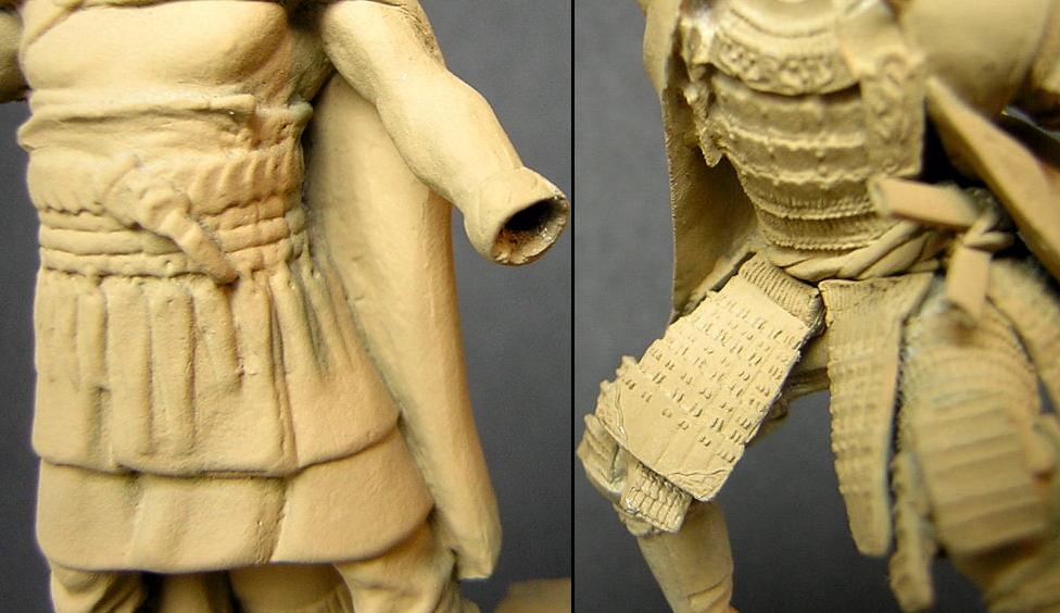

Iata o prima privire la figurine unde sint foarte vizibile diferente de calitate la detalii.
post-6-1161076365
A doua privire de mai aproape la detalii:
post-6-1161076428

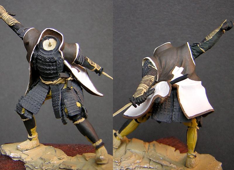

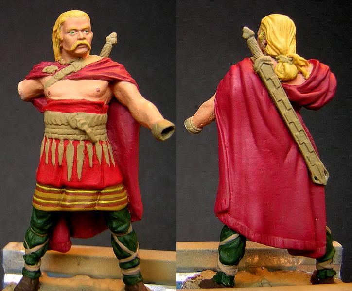

In rest l-am vopsit in intregime mai putin accesoriile si armura. Armura va fi bronz. Astept sa-mi soseasca vopselele Vallejo dintre care se afla si bronzul, ar trebui sa fie pe drum. Pina cind le primesc ma voi ocupa de Daimyo daca pot in urmatoarele zile.
Cam asa arata acum Celtic-ul.

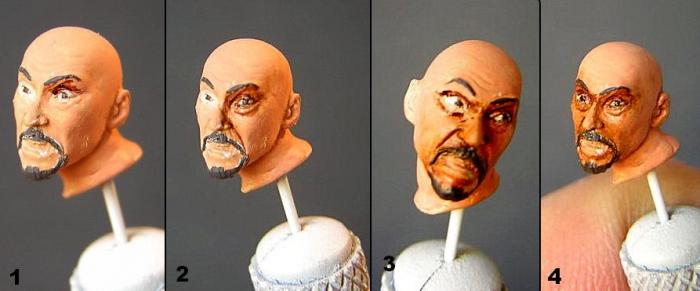

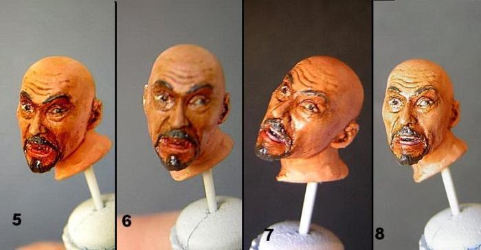

Distractie adevarata incepe. Am inceput sa vopsesc capul lui Daimyo cu uleiuri.
Urmaresc citeva reguli:
  1. La fiecare punct adanc lucrez cu culori inchise, si nu o singura culoare.
  2. La fiecare punct inalt lucrez cu culori deschise, tot diferite nuante.
  3. Niciodata nu diluez vopsele cu diluanti obisnuiti. Folosesc benzina zippo sau esenta de petrol (nu esenta de terebentina) Am dubii ca esenta de petrol cauzeaza luciul dupa uscarea. Asa ca de data asta o sa folosesc numai benzina zippo. De fapt nu este benzina si se numeste nafta. Uleiul se usuca foarte repede daca s-a diluat cu benzina de bricheta sau cu esenta de petrol. Terebentina intirzie timpul de uscare de acea n-o folosesc.
  4. Incerc sa diluez vopselele cit mai putin. Diluez numai cind nu pot sa bag culoarea in zone foarte adinci.
Culorile folosite (la ten):
  • burnt umber
  • burnt siena
  • raw umber
  • napples yellow
  • alb (titanium)
  • negru
  • yellow ochre
  • rosu (cadmium)
Este foarte greu de explicat cum procedez asa ca am facut cit mai multe poze in timp ce lucram. Pur si simplu este un joc de culori.
Poza 1- Incep de la ochi. Cu burnt umber dau in zonele adinci.
Poza 2- Daca va uitati atent puteti sa vedeti ca dau cu negru o linie foarte fina la limita intre ochi si pleoape.
Poza 3- In continuare ochiul celalalt.
Poza 4- Incep sa indepartez surplusul de vopsea cu o alta pensula curata si uscata.
post-6-1162658275
Poza 5- Indepartarea surplusui de vopsea continua. Pensula trebuie sa fie stearsa de cite ori este necesar. Daca e nevoie sa stergem un strat mai mare pensula imbibata cu diluant rezolva problema. Aici mai observati ca ochii omului nu mai sint mate. Se uita mai stralucitor nu? La petele create cu acrilice am atins si cu un amestec burnt umber+yellow ochre.

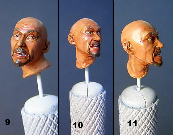

Poza 6- La limite barba-ten si sprincene-ten am dat umbra cu amestec de burnt umber+raw umber. In gura intradeschisa burnt sienna+negru. buzele sint atinse cu burnt sienna+roşu. Zonele mai putin adinci (cum ar fi zbirciturile) sint umbrite cu o nuanta mai deschisa decit burnt umber care am obtinut prin amestec de burnt umber+yellow ochre.
Poza 7- Dintii cu alb+yellow ochre (dintii niciodata nu sint albi albi.) Blending-ul culorilor continua prin stergere usoara cu pensule curate.
Poza 8- Dupa ce am inceput cu culori deschise la zone mai proeminente. Culoare de baza este un amestec de yellow ochre+burnt umber+alb care arata ca culoare de ten. La amestecul asta mai adaug napples yellow in caz ca am nevoie de o alta nuanta. Mai adaug burnt sienna+alb pentru alta nuanta, roşu pentru una alta... Ating cu vopsea si sterg cu o pensula curata. Intre amestecuri spal pensula sterg si las la uscare intre timp folosesc o alta pensula. Pentru spalarea pensulelor folosesc diluant obisnuit.
post-6-1162659589
Daca se strica vreun strat de culoare nu este nici o problema, se sterge cu pensula curata si se reia procesul... Dupa un joc de vreo 1 ora si jumatate capul arata cam asa:

Am aplicat umbrele si luminile la mantou folosind amestecuri de burnt umber si alb. Am incercat de data asta sa aplic vopsea foarte foarte fin, vreau sa vad cum o sa arate cind incepe sa usuce, daca este necesar o sa mai lucrez la portiuni dorite. Am dat si putina murdarie de batalie, fara sa exagerez. In etapa asta am facut-o ca sa pot sa sterg daca nu imi place si sa iau de la inceput treaba.
De data asta nu am vopsit sabiile. Am slefuit cu o hartie abraziva foarte fina si pe urma am dat putin cu sarma aia de spalat vase, care arata ca lana. Dupa ce am obtinut o suprafata neteda am dat um strat de lac lucios. La armura daca va aduceti aminte lucrasem cu un negru+albastru. Cu negru diluat am incercat sa intru la detalii. De data asta a trebuit sa "scurga" vopsea intre detalii.Detaliile armurii s-au facut prin drybrushing cu un amestec de burnt umber+yellow ochre.

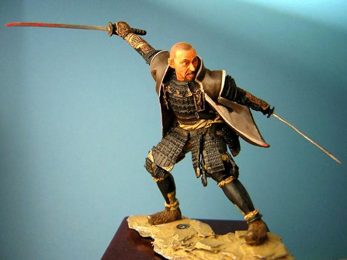

Dupa ce i-am montat capul la loc figurina a aratat altfel.
Figurina este atasata de postament. N-o sa lucrez la postament mai mult. O sa las asa. Ramine de vopsit rocile pe care sta Daimyo si sa primeasca un strat de lac mat. pe urma o sa vedeti pozele finale la forum.
Celtic-ul ramane aici, fiind o copie dupa Pegaso, n-o sa-l public.
Clasa se inchide aici cu subiecte de Celtic si Daimyo.. Sper sa ne vedem la o alta clasa cu o alta figurina, daca tot sinteti interesati. Multumesc pentru atentie acordata..
Va mai arat o ultima poza..
