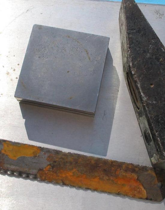

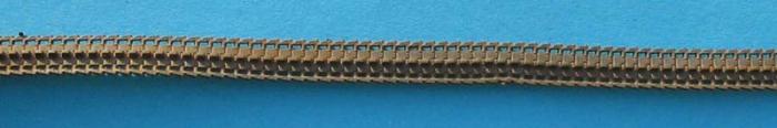

In foto de mai jos sunt trei metale diferite: otel lustruit, aluminiu, otel de scule oxidat si otel…putin ruginit.
Prin vopsite trebuie realizate aceste nuante (mai putin aluminiul!)

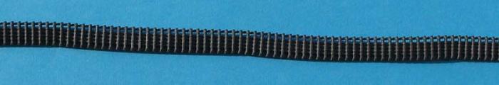

1. Primul pas: culoarea de baza.
Senila iese de la turnatorie avind o culoare, hai sa-i zicem neagra. Cea mai apropiata nuanta mi s-a parut a fi “titanul”, cod 1404, de la Model Master - Testors. Ca atare, intreaga senila a fost vopsita in acesta culoare, pe ambele fete. Dupa uscare s-a trecut la …

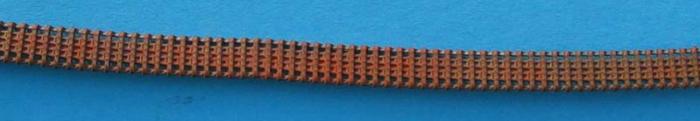

2. Pasul doi: ruginirea.

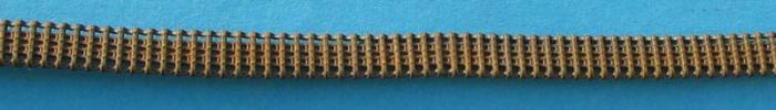

Aceasta se realizeaza cu diverse pulberi tip “rugina”. Rugina, functie de vechime, nu are aceasi culoare, ea merge de la “rosu” pina la “maro” foarte inchis , spre negru!

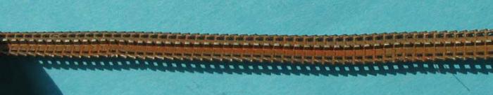

Initial, cu ajutorul unei pensule cu perii mai tari, lata, s-a “intins” cit mai uniform pigment “rugina” din setul Tamiya cod 87085 C.
Peste aceasta, din loc in loc, a fost pusa o rugina mai rosie, folosind pigment de la MIG, cod 10 si patinator de la Agama, cod PA10 si PA 06, intinse foarte bine! Dupa obtinerea efectului dorit s-a trecut la …

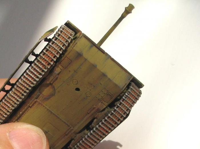

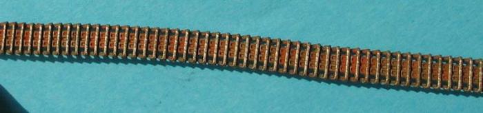

3. Pasul trei, lustruirea.

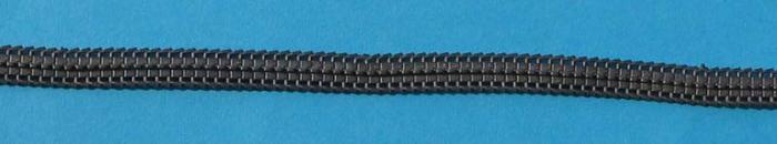

Partile proeminente de pe talpa senilei ce se afla in contact permanent cu solul, se “lustruiesc”. Acelasi efect il au si virfurile pintenilor care se freaca de si intre galetii plini de praf (un adevarat abraziv) precum si marginile senilelor. Aceste zone trebuie lustruite. Deoarece am considerat ca aluminiul sau cromul sunt prea “stralucitoare”, otelul lustruit avind o usoara tenta de gri, am facut un amestec in raport de 1/1 intre Model Master cod 1401 (aluminiu) si cod 1402 (stainless stell).
Acest amestec a fost dat in tehnica drybrushing pe aceste parti pentru a le “lustrui”. Atentie, vopseaua nu “scape” si in interiorul galetilor!
Nu consider ca senila trebuie data cu lac mat.
