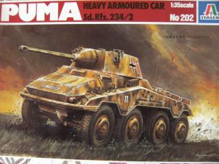

Puma
Imagine atasata: PUMA_kit.jpg

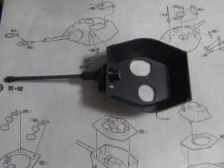

Intrucat se facea anul de la achizitionare am decis ca este momentul, schema fiind explicita si bavurile modeste munceam cu spor.

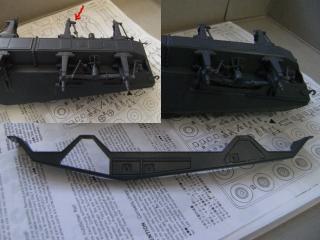

La un moment dat, exact cand lipeam ultima osie, am realizat ca am studiat superficial schema astfel cele 4 osii din fata (2 stanga si 2 dreapta) au "ciocul" indreptat spre inainte iar la osiile din spate "ciocul" este indreptat spre inapoi. La mine toate ciocurile erau spre inainte. Am incercat desprinderea osiilor gresite, n-am reusit si daca insistam se lasa cu daune. Am aplicat metoda simpla : am taiat ciocurile si le-am repozitionat.
Imagine atasata: PUMA_kit__1_.JPG

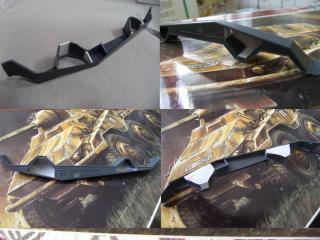

Daca tot m-am apucat de modificari am continuat cu decuparea trapelor laterale (in ignoranta mea, m-a amuzat copios prezenta celor 8 lacate mi-l inchipuiam pe Fritz cu gemul de chei). Dupa decupare ( doua trape mari de fiecare parte) cu ajutorul komatexului de 1mm am croit peretii laterali iar fundalul l-am realizat din carte de joc plastifiata.
Imagine atasata: PUMA_kit__2_.JPG
Am "descuiat" cate un lacat pe fiecare parte iar trapele decupate le-am lipit in pozitia deschis.
Am continuat asamblarea vehiculului, putinele piese oferite pentru interior n-au fost montate ( placa cu doua scaune, doua manete si doua volane) intrucat doar prin trapa turelei se poate "vedea" interiorul. La fel de tiranic m-am purtat si cu piesele din turela (fara scaune, fara rotite), ba mai mult am taiat dispozitivul de incarcare iar Machine Gun a zburat complet fiind inlocuit cu doua ace de seringa (0,6 mm in 0,9 mm).
Imagine atasata: PUMA_kit__3_.JPG

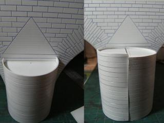

Mi-am luat inima-n dinti si am trecut la construirea jumatatilor de cilindru, am masurat pe desen si a reiesit ca imi trebuie trei rondele cu diametrul de 62 mm si doua dreptunghiuri de 70/64 mm. Am decupat trei rondele aproximativ egale, fiecare din ele a fost impartita in doua.
Am lipit cate trei jumatati de cerc pe fiecare dreptunghi de komatex.
Imagine atasata: p_12.JPG
Am trasat doua placi de komatex (1mm), care le-am lipit (din aproape in aproape) pe piesele sus amintite; evident ca atunci suna telefonul, familia are nevoie urgenta de tine, tu ai nevoi urgente etc. Dupa o perioada lipitura cu super glue a fost destul de rezistenta incat sa pot abandona piesa pentru rezolvarea problemelor enumerate.
Imagine atasata: p_13.JPG
Manopera s-a desfasurat si a doua oara (cu aceleasi solicitari urgente). La final studiind jumatatile de cilindru am observat ca placa de 1 "fugise", suficient cat liniile hasurate sa tinda, dizgratios, catre linii oblice.
Imagine atasata: p_14.JPG
Pana la gasirea unei solutii am trecut la taierea de baghete cu latimea de 3mm, din care am obtinut "caramizi" cu lungimea de 15mm.
Caramizile au fost lipite pe lateralele podului, conform desenului.
Imagine atasata: p_15.JPG

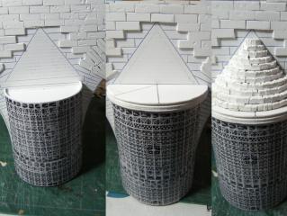

Am trasat o placa de komatex de 2 mm, am taiat "caramizi" pe care le-am lipit circular, de la baza spre varf, pe jumatatile de con.
Imagine atasata: p_18.JPG
Dupa ce am terminat cu jumatatile de con, am trecut la confectionarea bazei conului, sa ajung la grosimea de 65 mm si pentru o prelucrare mai facila am ales sa tai sase rondele cu diametrul de 70 mm, din komatex de 1mm. Rondelele au fost taiate pe jumatate, lipite intre ele si finisate cu smirghel.
Am efectuat o proba cu cele trei componente ale "casutei".
Imagine atasata: p_19.JPG
Jumatatile de cilindru le-am imbracat cu carte de joc plastifiata, pe cartea de joc am trasat linii la interior. Din komatex de 1mm am taiat caramizi 16/5 mm, caramizi pe care le-am lipit pe lateralele podului pana in apropierea zonei unde aveam sa fixez "casuta". In ordine si bilateral am fixat piesele : juma' de cilindru, juma' de postament si juma' de con.
Imagine atasata: p_20.JPG
Am completat bilateral cu cele doua tipuri de caramizi si apoi mi-am admirat capodopera.
Imagine atasata: p_21.JPG

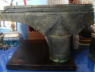

Spalare cu Future amestecat cu tus negru, stergerea excesului si sigilare cu lac mat, S.P. spray
Imagine atasata: p_28.JPG

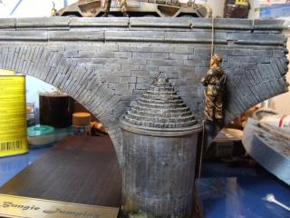

Podul a fost fixat (cu prenandez) pe placa. Placa= scandura smirgheluita si lacuita cu Future & bait mahon.
Imagine atasata: p_29.JPG

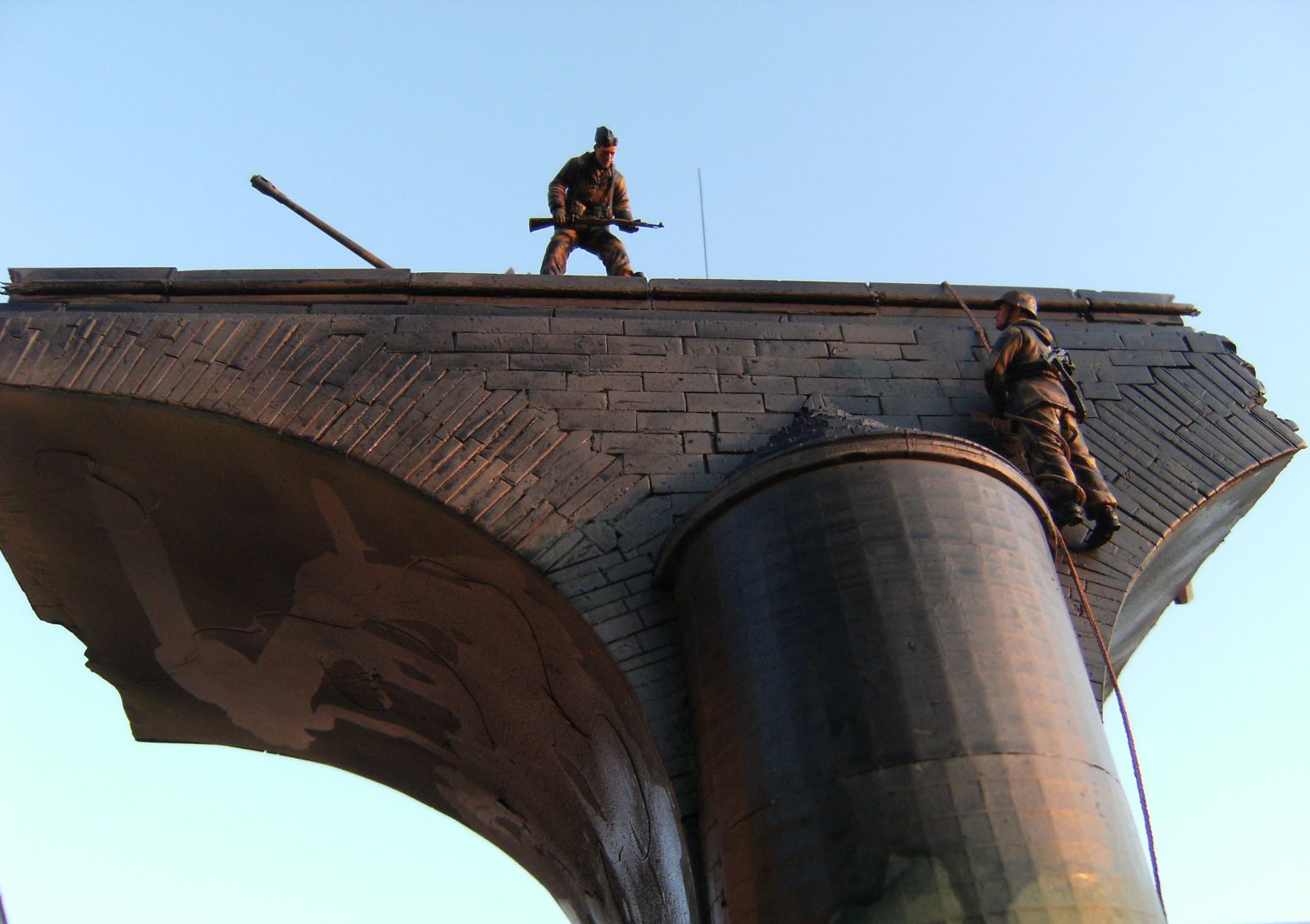

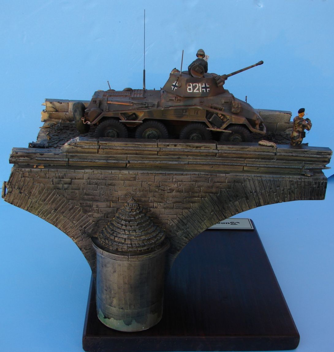

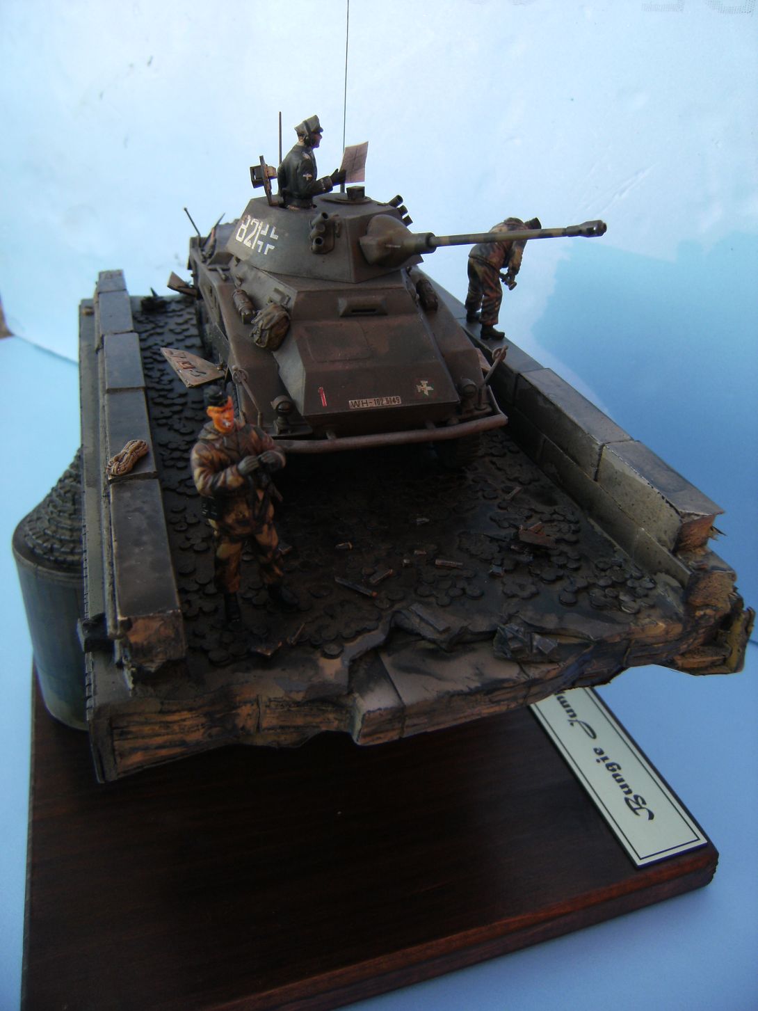

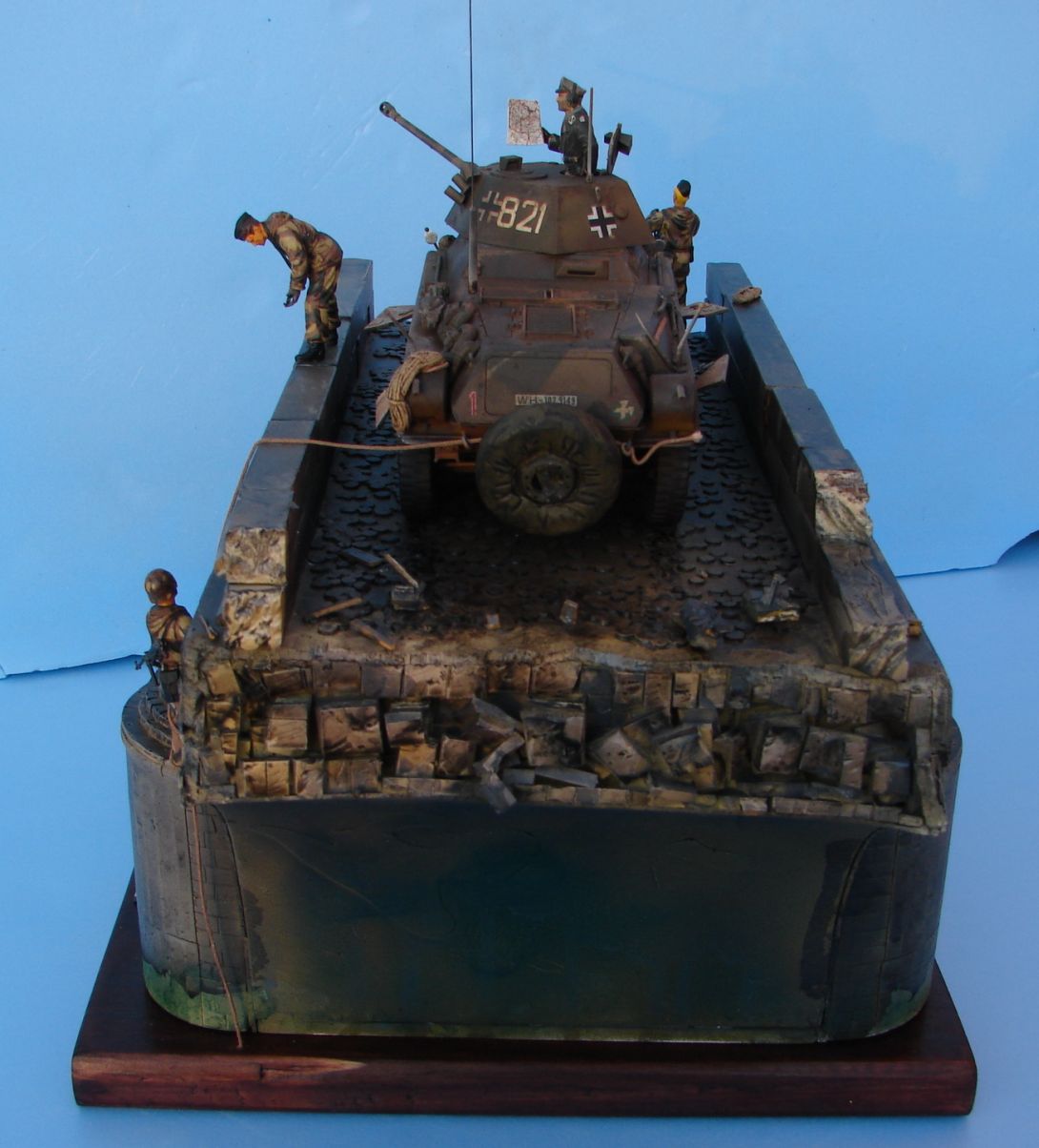

[center]Bungie Jumping[/center] (conform etichetei)
Imagine atasata: BJ.jpg

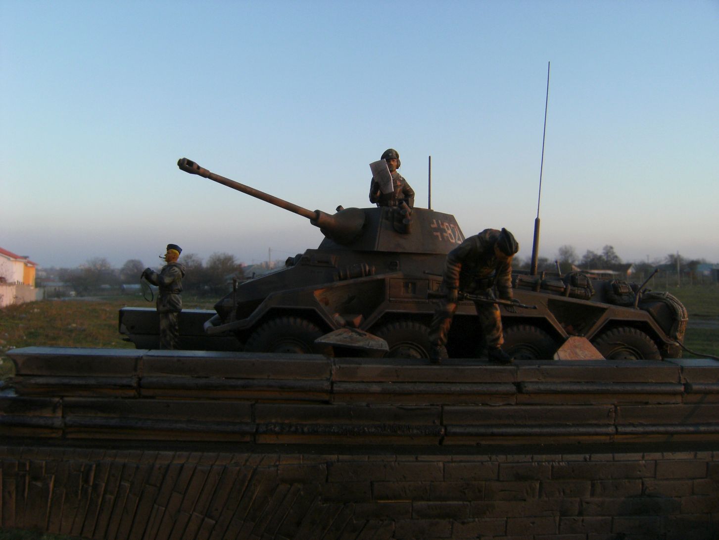

[center]Si alte imagini[/center]
[center]Imagine atasata: BJ__7_.JPG[/center]
[center] :drinks: [/center]

Foarte frumos, de la ideea originala pana la reprezentare.
As avea cateva carcoteli.
Funia parca-i prea putin tensionata, in special in zona amatorului de adrenalina si pozitia respectivului e ciudata, parca ar sta pe o caramida iesita din pod.
Acum ar mai merge un drybrush cu culori deschise peste tot podul.Ca sa arate cam asa.As folosi niste uleiuri nediluate.
Apa nu mai adaugi?In diorama cu scafandrul ti-a iesit foarte frumos.

Postat 02 December 2009 - 01:17 PM
Va multumesc pentru interventii, este adevarat alpinistul face un popas pe "buza" conului si discuta cu individul de pe balustrada. La cat este de latrata germana poate fi un indemn la salt, poate fi o temperare, poate fi o discutie domestica.
Imagine atasata: 29.11.09_061.jpg
Podul este distrus de infamii sabotori maquis, Puma a ramas izolata pe pod (vezi filmul Taxi , Gérard Pirés ), la scara 1:35 pana la apa mai sunt 3 cm astfel am evitat morti, raniti, vehicule avariate, sange etc.
De drybrush nu-mi mai arde, poate la pensie cand le iau pe toate la mana :drinks: .
:bang:
