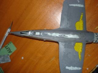

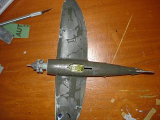

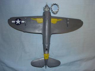

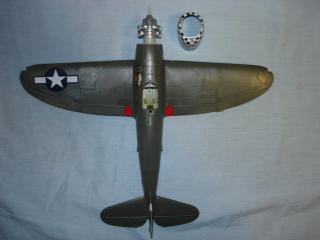

				Postat 21 April 2010 - 06:13 PM
						Cum am spus mai sus, daca vopseaua acrilica nu e lacuita cu email merge cu alcool. Din pacate eu am lacuit un avion cu lac lucios Tamiya si acum de duminica seara ma chinui sa indepartez vopseaua cu triumf. Solutia e viabila doar in cazul scufundarii totale in solutie, eu am pulverizat seara la amiaza si dimineata pe avion si nu prea am avut succes. Lacul e de vina pentru ca am observat ca interiorul capotei motorului unde nu era lacuita vopseaua, sa sters in prima zi. Triumful nu ataca plasticul deloc, cel putin cel de la Academy, insa mare precautie la piele sau alte parti ale corpunui uman. Eu am folosit manusi de latex care la inceput erau rosii iar acum sunt roz si am spalat cu o periuta de dinti. Uitasem, kitul Tamyia il dizolva complet si dupa ce dau toata vopseaua jos iar am de kituit.

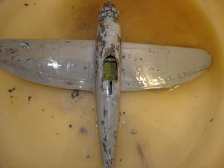

				Postat 22 April 2010 - 06:09 PM
						Azi dimineata, vazand ca nu am sanse cu triumfu, am dato pe lichid de frana asa ca m-am dus la masina am luat o ticluta care o aveam in porbagaj de lichid DOT4 si am manjit avionu si la 5 cand am venit de la servici, surpriza
 sa dus vopseaua, cea acrilica Agama ca baile trenului vopsite cu MM au ramas intacte, doar whateringu sa sters. Din cate am vazut kitul Tamiya nu se dizolva in lichid de frana, primerul (sprit chit auto) mai greu dar se duce si el incet.

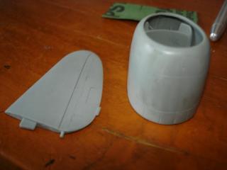

				Postat 23 April 2010 - 11:15 AM
						Se pare ca acrilicele Vallejo sunt foarte incapatinate. Dupa tratamente indelungate cu Triumf - nimic, dupa izopropilic+perie - abia daca s-a luat ceva, axionul pare sa functioneze destul de bine (in sensul ca se curata dupa oarece insistente), dar problema este ca ramin resturi de vopsea taman acolo unde n-ai vrea (adica in gravuri si alte detalii), plus ca sunt si unele zone la care periuta de dinti ajunge foarte greu sau deloc (baza tehnicii asteia fiind frecarea cu spor a suprafetei). Ideal ar fi un smac care sa actioneze la fel ca Triumful asupra enamelului.
