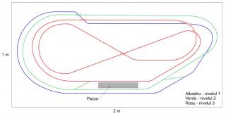

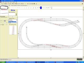

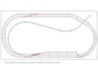

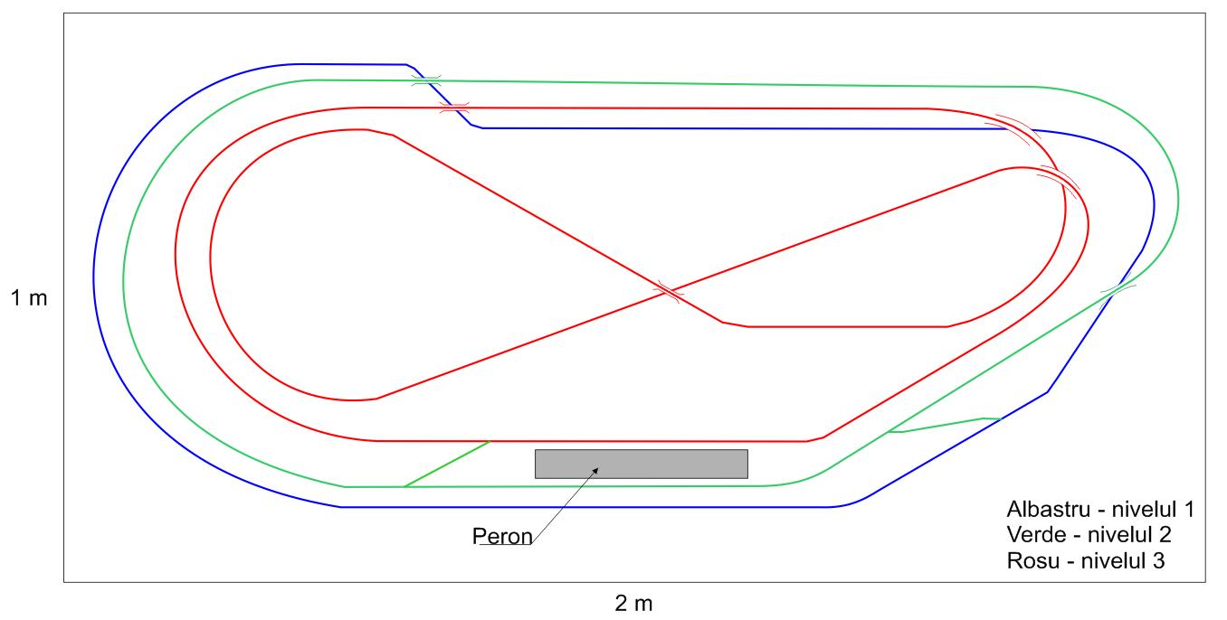

Spuneti-mi va rog daca la schema din imaginea alaturata ce contine trei trasee la inaltimi diferite este suficienta o suprafata de 2 metri patrati in vederea construirii unei diorame. Am pus aceasta intrebare deoarece nu stiu care sunt razele minime si maxime pentru sina de cale ferata. sorry.gif

eugen   Din cate stiu eu razele pentru sine H0 sunt: 356,5...   20 Feb 2008, 14:27
LDH   Nu este suficient spatiul. Pe langa observatiiile...   20 Feb 2008, 16:35
ButonEL   Off... trebuie sa o iau de la capat si asta dupa ...   20 Feb 2008, 22:13
LDH   Daca ai linile, dupa ce ai facut schema pe hartie,...   21 Feb 2008, 00:08

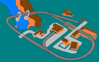

ButonEL   Fiti atenti ca prezint schema, este o adevarata ca...   24 Feb 2008, 11:57

LDH   Din desen nu-mi dau bine seama, datorita remizei d...   24 Feb 2008, 13:47
ButonEL   Este un traseu cu linie dubla. Crezi ca nu se pot ...   24 Feb 2008, 16:05
LDH   Se poate face tot ce ai desenat. Nu sunt probleme.   24 Feb 2008, 16:54

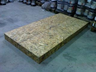

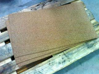

ButonEL   Pentru planseta cred ca voi folosi o placa OSB cu ...   29 Feb 2008, 22:34
LDH   CITAT(ButonEL @ 29 Feb 2008, 22:34) Pentr...   1 Mar 2008, 07:14

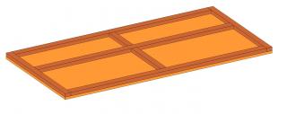

LDH   De ce nu incerci sa faci planseta modulata? Impar...   29 Feb 2008, 23:21
ButonEL   Este prea mare suprafata pentru mine. Propunerea t...   1 Mar 2008, 00:39
ButonEL   Stupid me!!! Ai dreptate, am facut ...   1 Mar 2008, 10:30

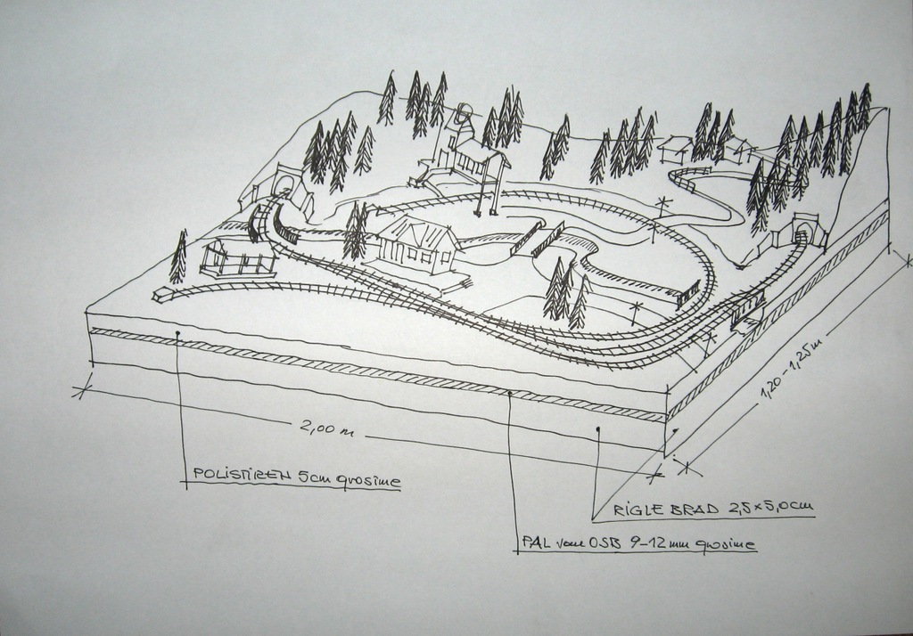

ButonEL   Asa cum am promis trebuie sa termin ce am inceput....   16 Jan 2009, 23:52

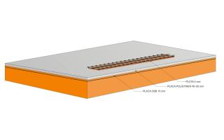

ButonEL   Revin cu o nelamurire: am vazut ca la multe diora...   19 Jan 2009, 22:21
LDH   Polistirenul extrudat eu il folosesc exclusiv sub ...   19 Jan 2009, 23:51
ButonEL   Inspirandu-ma din desenul in creion care se afla p...   20 Jan 2009, 22:47
LDH   Montajul plutei si al liniilor ai sa-l faci exclus...   20 Jan 2009, 23:07

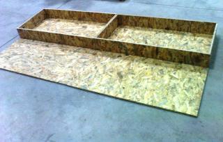

ButonEL   Gata, astazi am terminat modulele iar dupa ce le-a...   29 Jan 2009, 23:29

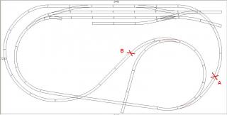

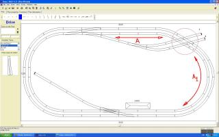

ButonEL   Acum imi bat capul referitor la un traseu feroviar...   2 Feb 2009, 12:32
AdyAero   Acum imi dau si eu cu parerea: 1) Nu e mai frumoas...   2 Feb 2009, 13:15
ButonEL   Am facut mici modificari si chiar daca pare ciudat...   3 Feb 2009, 00:53
eugen   Teoretic panta ar trebui se fie de 3%. Lungimea A1...   3 Feb 2009, 09:10
ButonEL   Ufff... e mai greu decat am crezut Am pus inca o ...   3 Feb 2009, 11:28
tyco   Vezi ca planul garii e complet gresit. Nu o sa vez...   3 Feb 2009, 12:20
Radu161   Macazele din mijlocul garii nu mi se par in regula...   3 Feb 2009, 12:21
tyco   Am postat in acelasi timp cu colegul meu radu   3 Feb 2009, 12:23
eugen   Si s-ar putea sa devina si mai greu... Din schema ...   3 Feb 2009, 12:25
tyco   Poate foloseste digital si atunci dispare jumatate...   3 Feb 2009, 12:29
ButonEL   In timp ce mai aranjez liniile citesc si sfaturile...   3 Feb 2009, 13:05

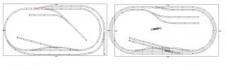

ButonEL   Dupa o re-organizare de planuri si tinand cont de ...   4 Feb 2009, 13:47
eugen   Acum... sa fiu carcotas pana la capat! Toata l...   4 Feb 2009, 19:53
LDH   CITAT(eugen @ 4 Feb 2009, 19:53) A! M...   5 Feb 2009, 00:16
eugen   CITAT(LDH @ 5 Feb 2009, 00:16) Este un tr...   5 Feb 2009, 09:24

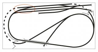

eugen   Uite ce-am gasit in cartea Modelismo Ferroviario.P...   5 Feb 2009, 15:52
eugen   Si una in ideea de "L". Ma rog... asta-i...   5 Feb 2009, 16:16
eugen   Asta-i ultima, si, din pacate e si foarte mare.   5 Feb 2009, 16:33
