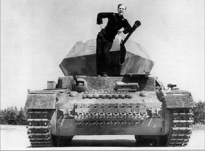

Si o prima imagine a masinii cu un surazator conte von Seherr-Thoss :
Imagine Atasata
