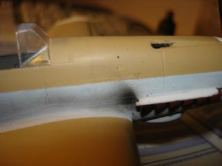

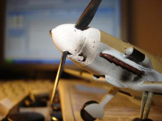

Precizez ca am folosit pentru prima oara aerograful (de vreo 180 roni de la hobbyx)
Presiune 2 bari, vopsea neagra diluata si la prima apasare imi dadea niste stropi apoi vopsea foarte bine, ma opresc apoi iar cand apas stropi si tot asa
CE NU FAC BINE??? (sau e prost aerografu?)
  • Imagine atasata: DSC05561.JPG
  • Imagine atasata: DSC05563.JPG

Explicatia pentru problema ta, DGDaniel, e foarte simpla.
Daca opresti intai aerul si dupa aceea vopseaua, pe varful aerografului va ramane o mica-mica cantitate de vopsea. Iar atunci cand vei porni aerul din nou, acea mica cantitate va fi aruncata sub forma de stropi.
Daca spui ca dupa ce scuipa, vopseste foarte bine, inseamna ca nu ai o problema legata de dilutia vopselei ci de tehnica folosirii aerografului.
Tehnica e simpla si de tinut minte: pornesti aer(apesi pe buton FARA sa tragi in spate) -> pornesti vopsea (tragi butonul in spate)-> vopsesti -> opresti vopseaua (butonul in fata, fara sa opresti aerul) -> opresti aerul (dai drumul la buton).

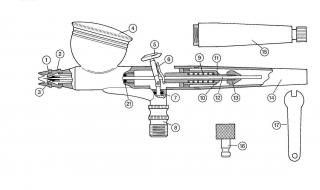

Daniel, pe lunga ce a aratat Cartula foarte bine, ar mai putea fi o cauza: acul nu inchide duza perfect. In acest caz, pe timpul stationarii, pe virtul acului se poate aduna o mica picatura de vopsea care este apoi "improasca" cind incepi sa vopsesti. Treba se rezolva simplu:
- desaci corpul conic din spatele aerografului (14)
- ti cu o mina de aerograf (piesa 10) si cu cealalta desfaci usor piulita de stringere (13)
- impingi usor acul (12) in fata pina cind orificiul duzei (3) este inchis complect.
- fara sa mai misti acul, stringi bine piulita si pui corpul la loc.
