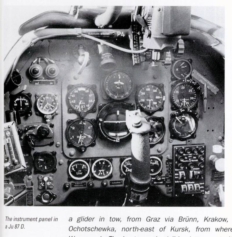

CITAT(Romulus @ 21 Apr 2009, 22:28) *
Doar pe poza aia va bazati? Multi am vazut ca-l fac negru. Acum or fi multi prosti dar nu toti. Unde e fum e si foc pe undeva... Am intrebat un prieten bun priceput si a spus ca interiorul la bombardiere a fost si RLM 02 si RLM 66 de la un anumit moment dat. La fel si panoul de bord a fost si negru... Voi spuneti ca nu...
Romulus, imi pare ca iti cam permiti sa presupui pe ce ne bazam, in loc sa studiezi.
Faptul ca "multi" il fac negru, e fix egal cu zero. Una, ca nu cred ca ai stat sa faci o statistica sa vezi care-s mai multi, si a doua, 'gura targului' intotdeauna o fi varianta buna, nu? Pana acum, oricum, n-am vazut de la tine nici macar UN link sa sustina varianta cu negru. Iar la chestia cu 'unde-i fum e si foc', pot sa-ti raspund cu zicala cu piatra, prostul si inteleptii. E suficient sa fie unul care-l vopseste negru ca asa a auzit el, si dupa el se iau alti n-spe ca e mai simplu sa copieze decat sa studieze. Si uite asa ajungi cu 'multi'. Si ajungi sa ceri 'dovada', cand defapt lucrurile-s foarte simple si clare.
Ca interiorul a fost si RLM02, si RLM66, e perfect adevarat. Doar ca la Ju-87D interiorul a fost DOAR RLM66. Pentru simplu fapt ca aparatele au fost produse dupa inlocuirea RLM02 cu RLM66 pentru interioare. Daca vorbim de un Ju-87B, atunci e alta discutie (RLM02 fiind mai probabil).
Link-uri cu panouri pastrate in muzeu. Evident, cei e la muzeele germane nici n-au auzit de varianta cu negru. laugh.gif
http://hugojunkers.pytalhost.com/ju_ju87_m4.htm
http://hugojunkers.pytalhost.com/ju_ju87_m6.htm
Pozele de mai sus sunt, evident, pe prima pagina in Google cand cauti "Ju-87 instrument panel". Tot absolut evident, in primele 20 de pagini, nici o poza cu un panou NEGRU. Nu ma refer la poze cu machete, ilustratii, sau asemenea, ci la poze cu obiectul real.

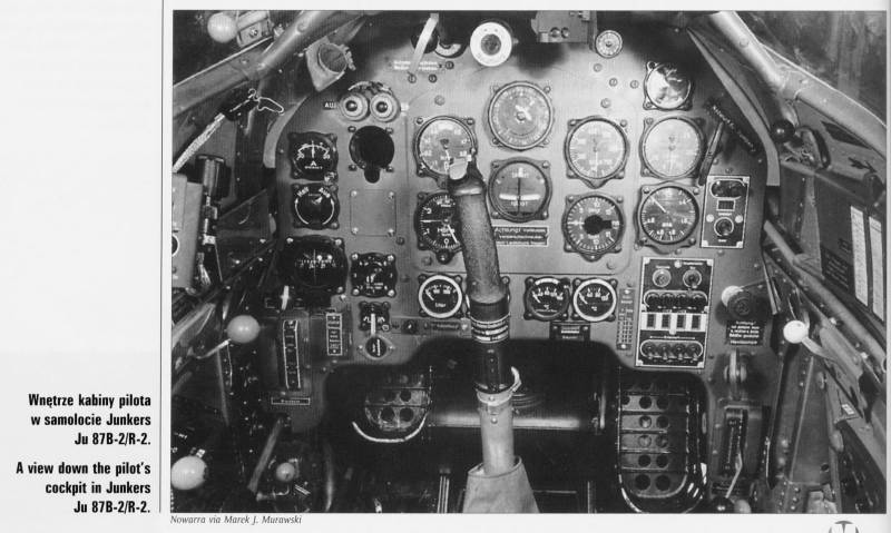

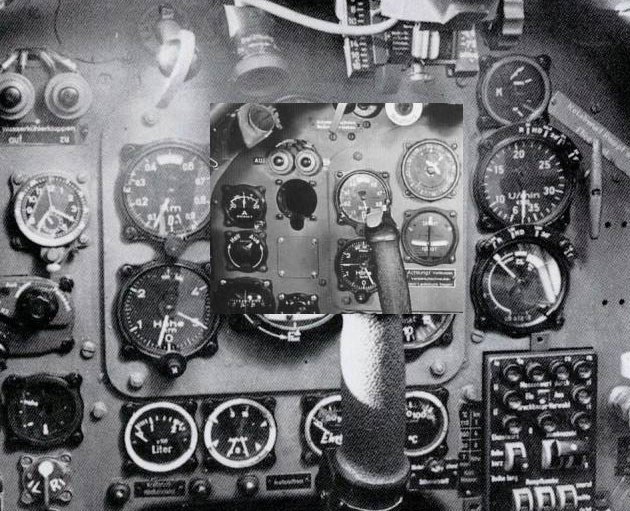

Nici macar 'confuzie'. Tot n-am vazut link-ul de care vorbesti cu 'confuzia'. Repet, nu vorbesc de machete facute de unul sau altul.
CITAT
Probabil negru. La 109E-urile timpurii asa era combinatia. O sa caut.
Am cautat, am gasit, evident nu era negru. Desi poate (doar poate) la unele sa fi fost asa. N-am studiat problema la B-uri, nu pot fi sigur. Toate pozele gasite arata panoul in 02
Poze Micsorate Atasate

CITAT(cartula @ 21 Apr 2009, 23:13) *
Desi a doua poza din postul #30 e de la un B, nu prea arata a RLM02, ci mai mult a RLM66 (piesa a petrecut ceva timp la Luftfahrttechnisches Museum Rechlin, dar face parte dintr-o colectie privata, deci ar putea fi reconditionat).

Alexelu, pozele sunt marcate ca fiind de Ju-87B-1, amandoua. Am mari dubii ca-s marcate corect de catre cel care a facut site-ul, asa ca nu ma iau dupa ce zice el ca ar fi varianta.
Ambele insa sunt RLM66.
Uite inca una 'de epoca'. RLM66.

O sa spui ca sunt avocatul diavolului desi departe de mine intentia asta... Totusi, de unde stii ca ultima poza e RLM 66? Comparata cu cea RLM 02 pare mica diferenta...

Buna observatia, e posibil ca pozele sa fie marcate gresit in carti. Mai cautam. Un lucru insa e absolut cert, NU sunt negre tongue.gif
Aia de care vorbeam am vazut-o in mai multe locuri ca fiind de B. Cealalta apare des ca fiind de JU87 - si atat.
