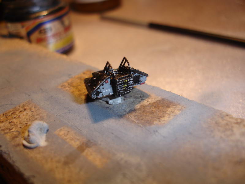

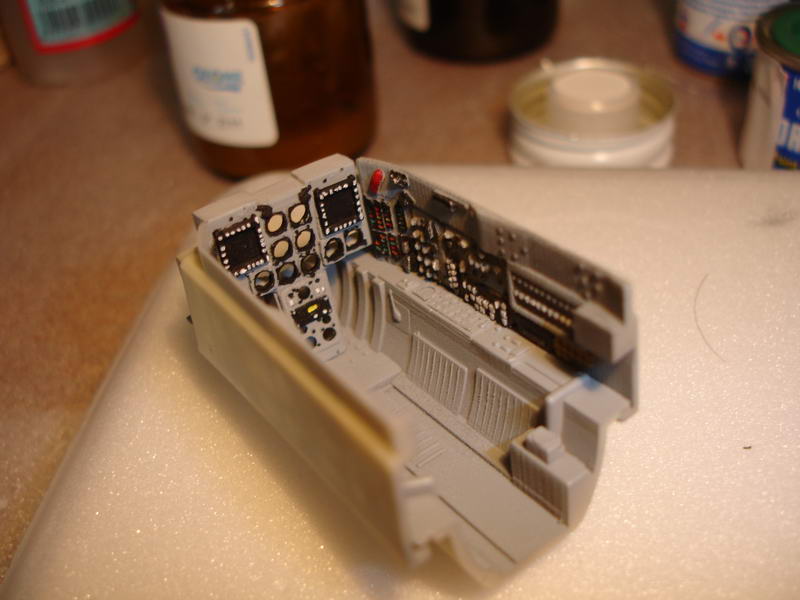

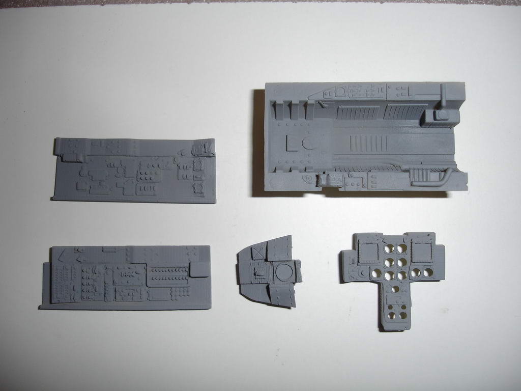

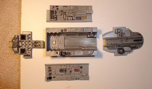

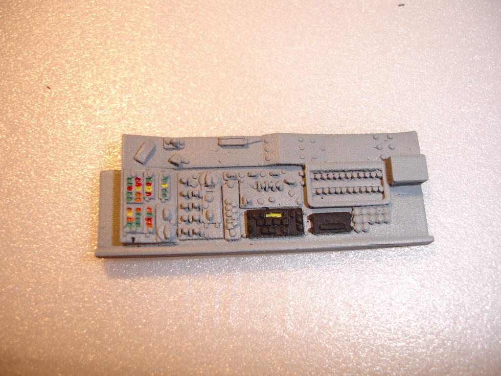

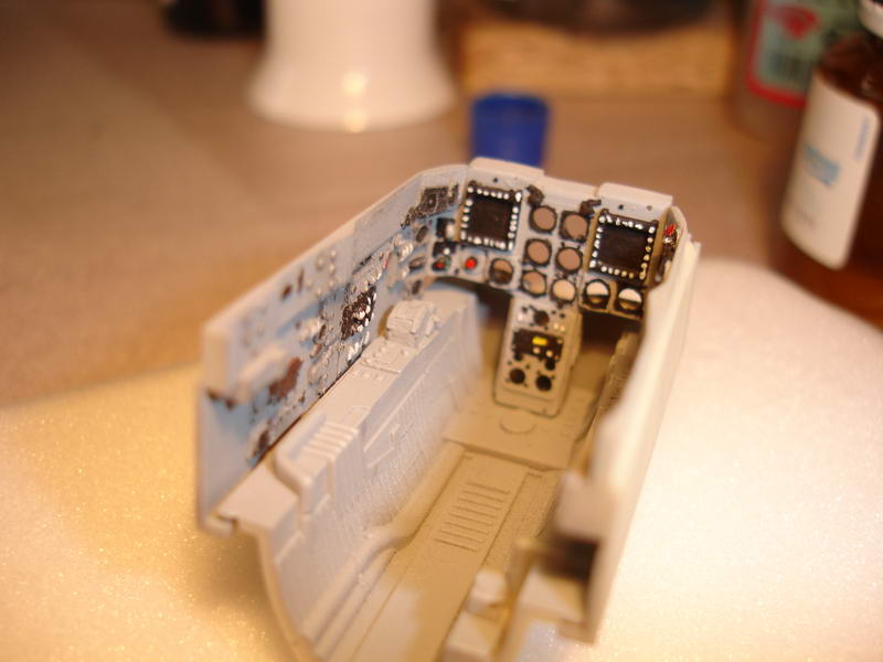

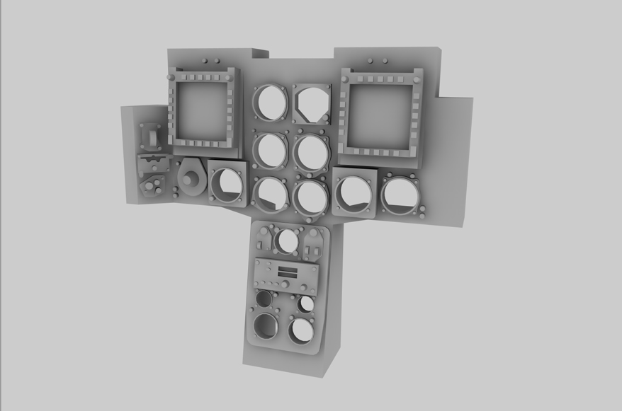

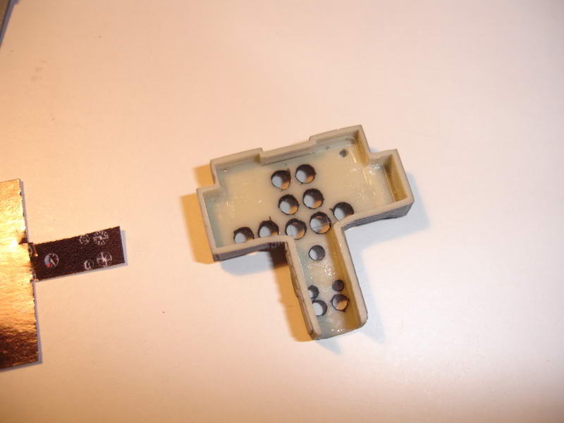

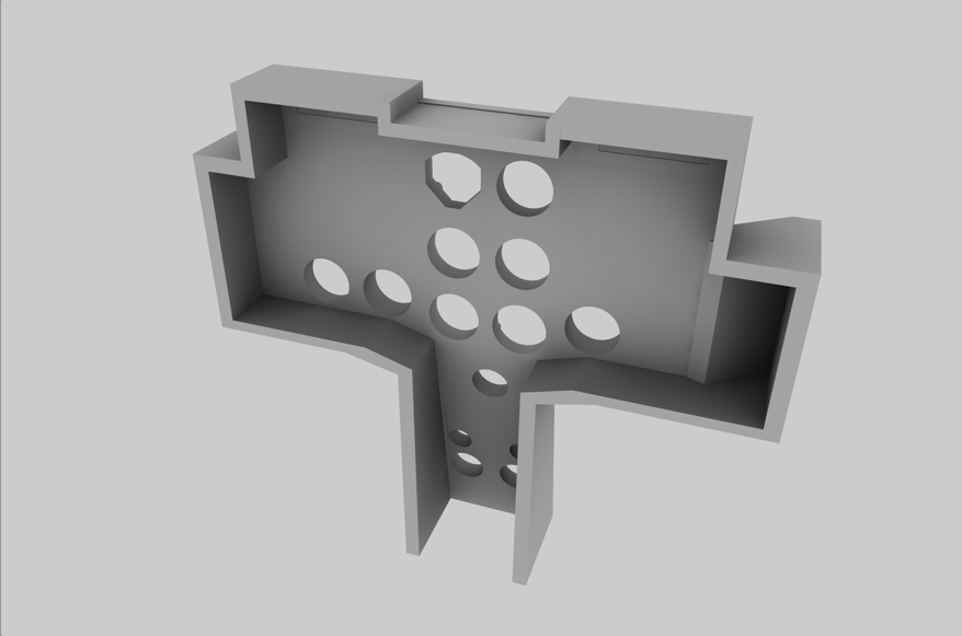

Toate piesele folosite sunt resturi (rebuturi) au unele mici imperfectiuni pe ici si colo.
Partea de jos a cockpit-ului (piesa in forma de U) este de fapt o copie a piesei originale a kitului Trupeter pe care am modificat-o sa se adapteze la noile forme ale panourilor laterale
In rest nu este nevoie de ajustari ale panourilor laterale pentru a se potrivi la panoul din spate (original-cel de culoare gri)
ajustari o sa fie nevoie la panoul superior central care recomand a nu se lipi decat dupa ce cockpit-ul a fost introdus in fuselaj si dupa ce s-a lipit pe el rama de la HUD(head up display)
Recomand folosirea unor lame cu zimti pentru rasina si nu altceva pentru a decupa piesele.Taieturile cu minifierastraul sunt facute pe linii deja existente (se vad pe piesele din rasina)ale panourilor laterale si a panoului central superior (doar panoul central inferior nu are linii de taiere dar este usor de intuit pe unde trebuie taiat)
Pentru finisarea taieturilor pile fine de unghii.
Gaurile pe panoul central (de la instrumentele de bord) sunt deja facute dar mai au bavura asa ca trebuiesc finisate (cu mare grija)-toate sunt in forma de cerc mai putin una cea de la giroorizont. Eu am folosit o pila circulara pe care am rotito cu mare grija in sensul desfiletarii cu mare grija si rabdare altfel riscati sa deteriorati piesa.
Rasina este semidura deci poate fi taiata si cu o lama daca se taie in felii subtiri

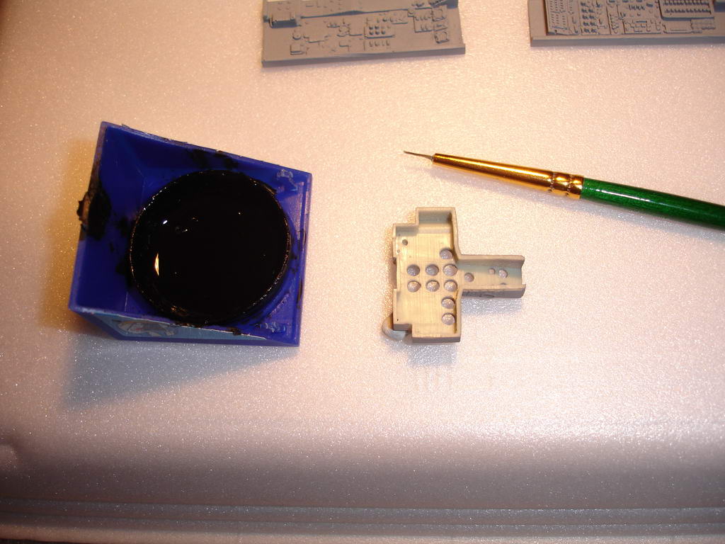

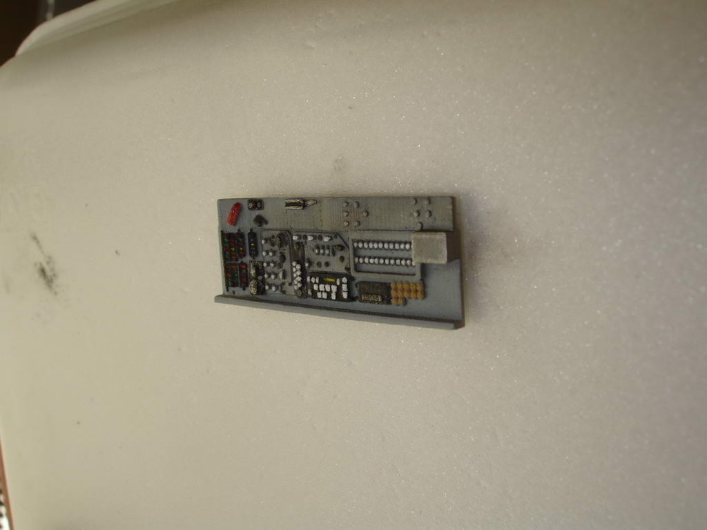

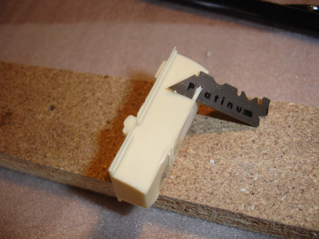

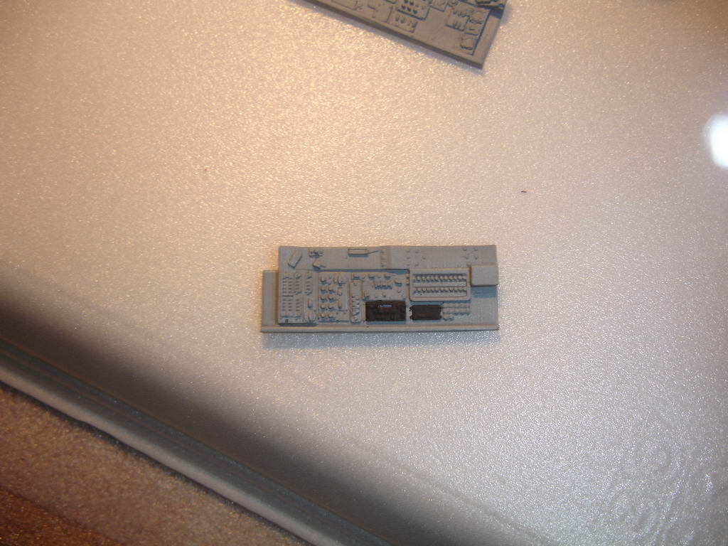

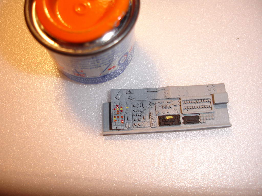

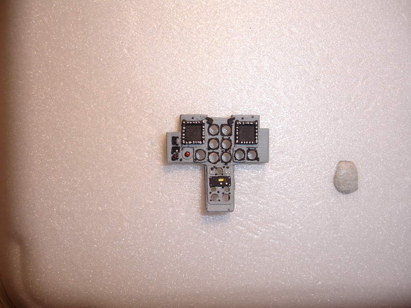

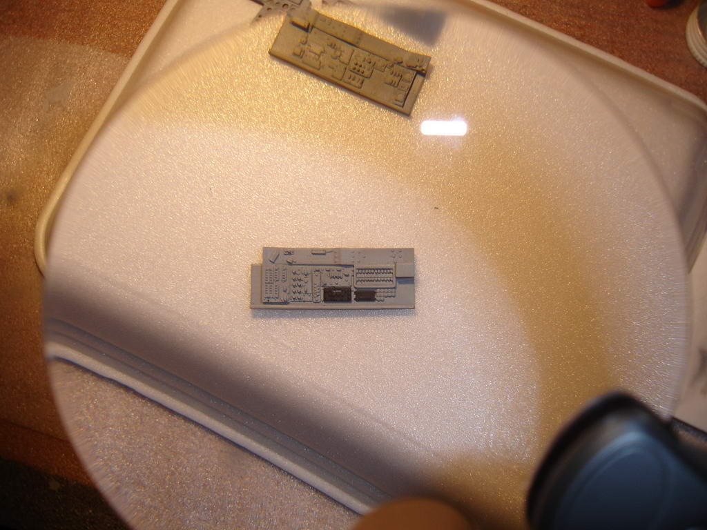

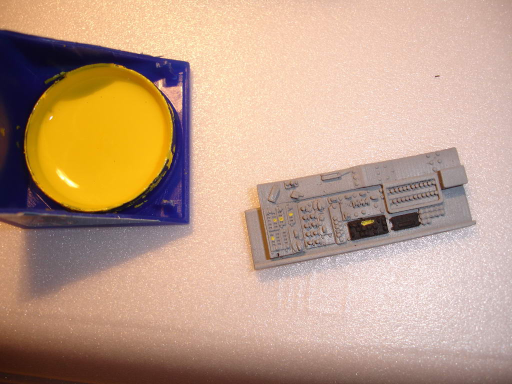

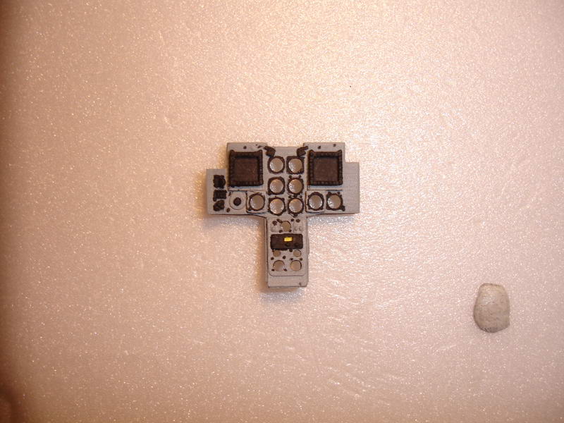

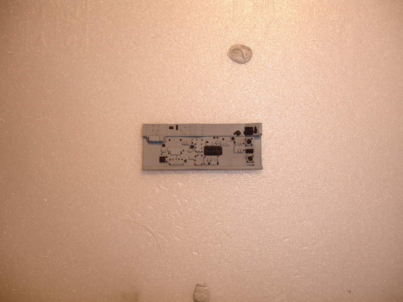

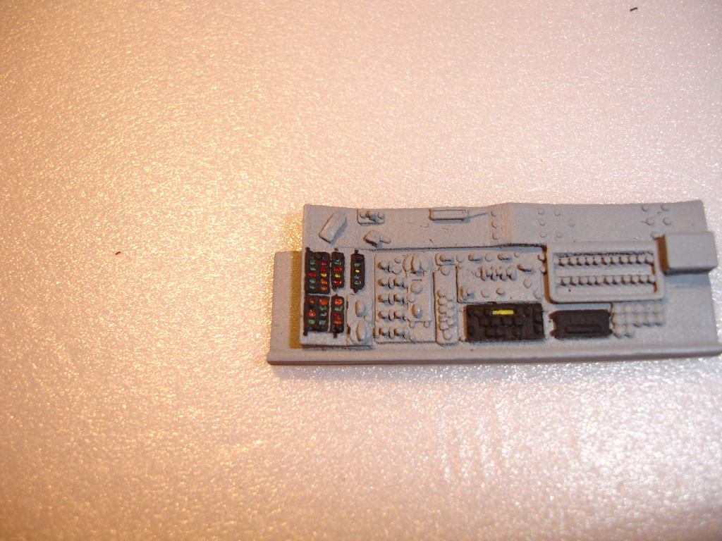

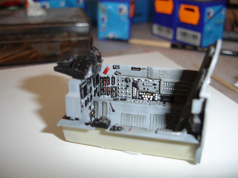

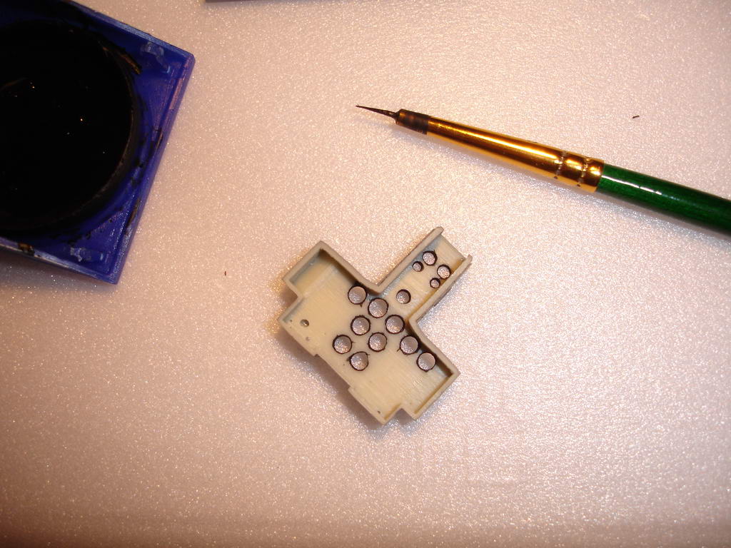

Cam asa se taie rasina cu lama....fasii subtiri......
dupa finisare am aplicat un primer pentru aderenta
Poze Micsorate Atasate
Imagine Atasata
Imagine Atasata

pentru a nu avea probleme cu aderenta vopselei recomand sa se spele piesele din rasina inainte de a le folosi( pt inlatura demulantul) cu apa si detergent de vase sau cu solutie de geamuri!

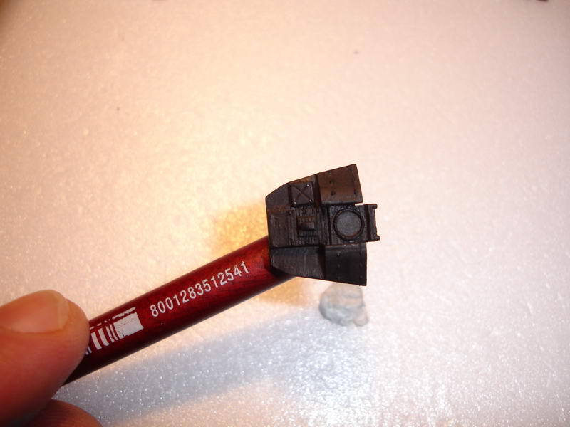

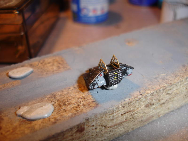

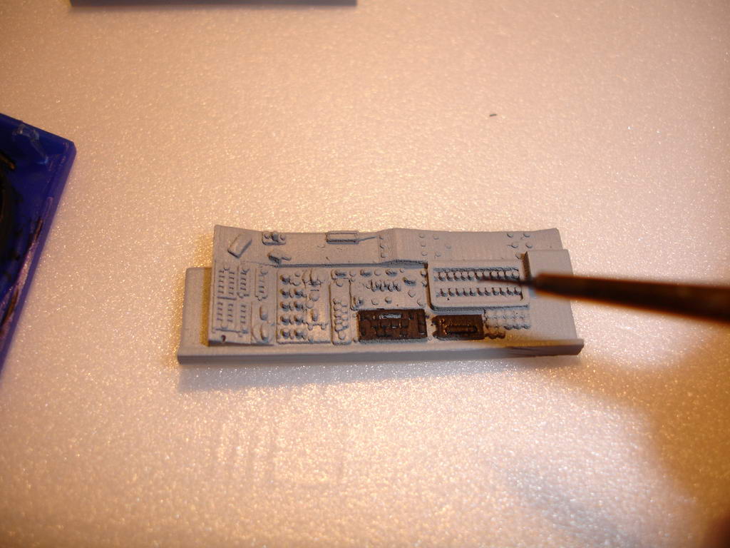

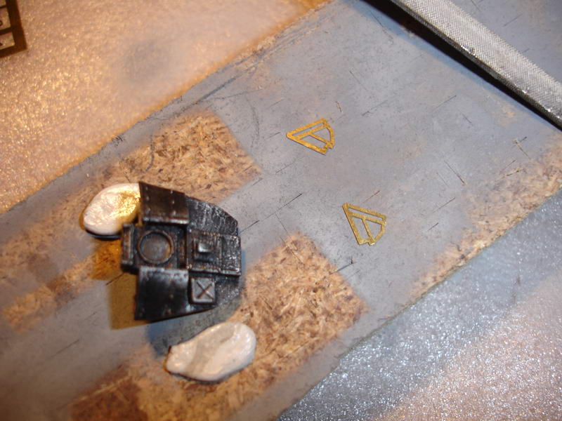

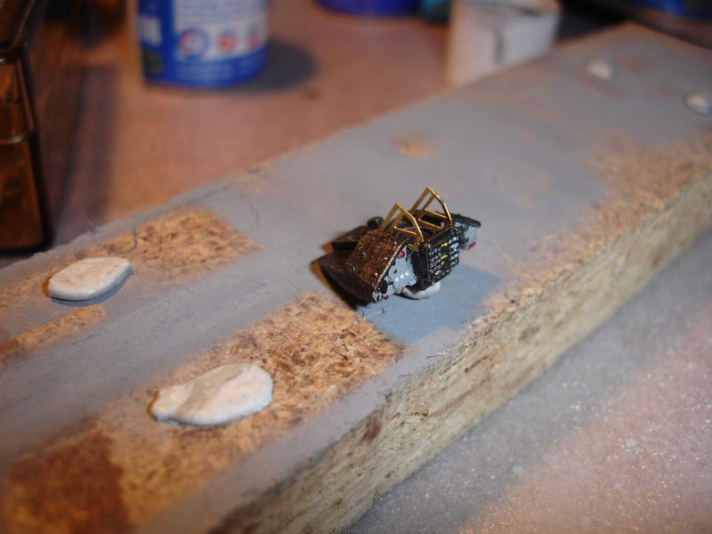

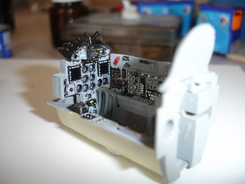

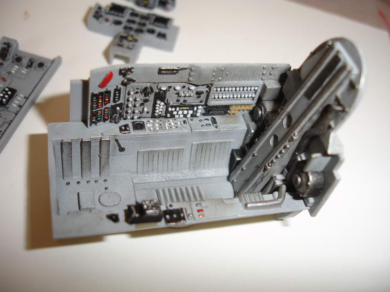

Continui cu tutorialul

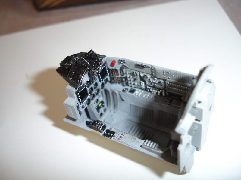

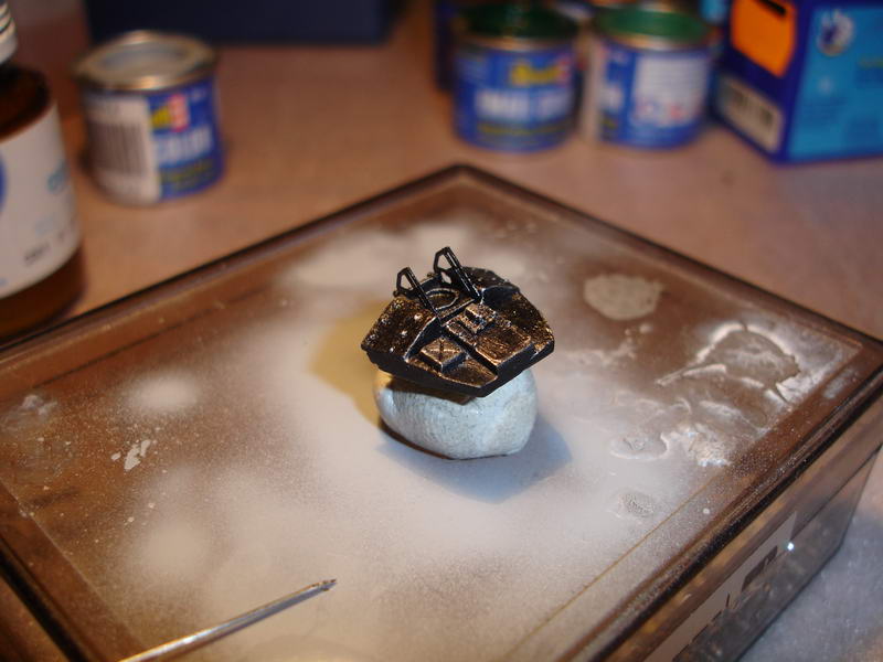

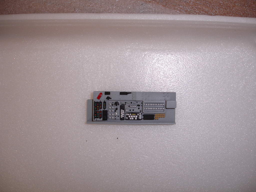

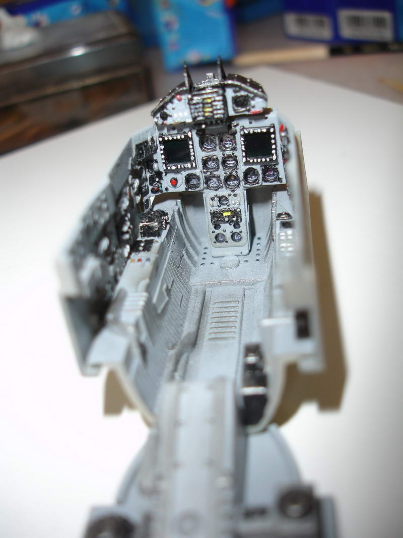

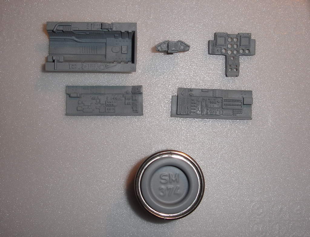

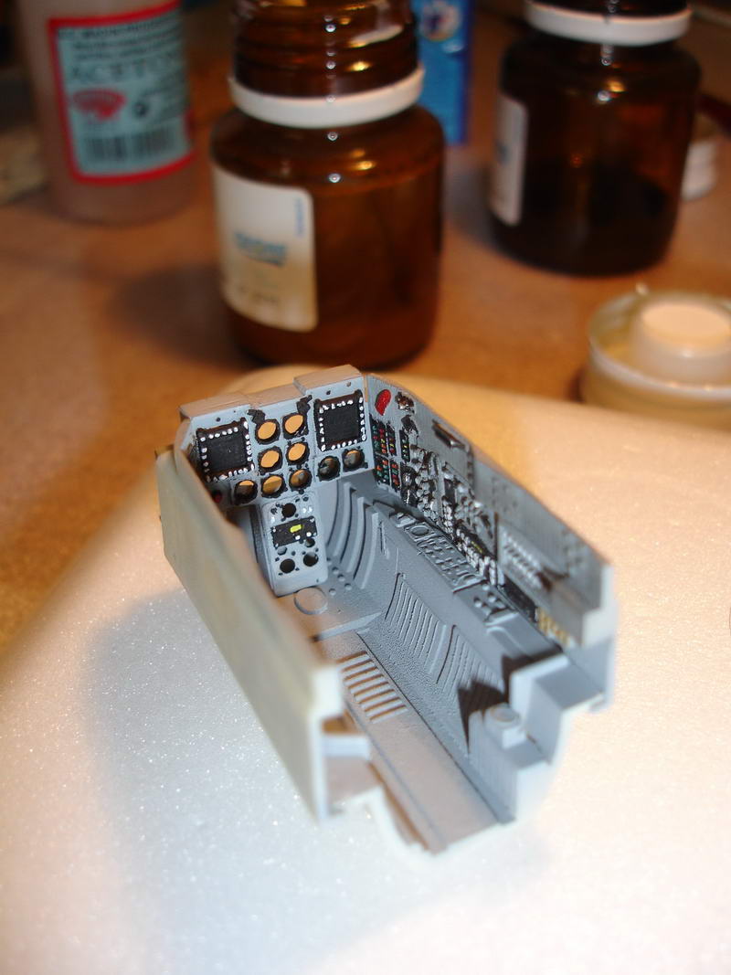

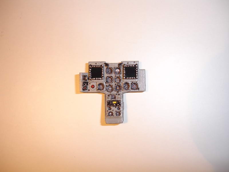

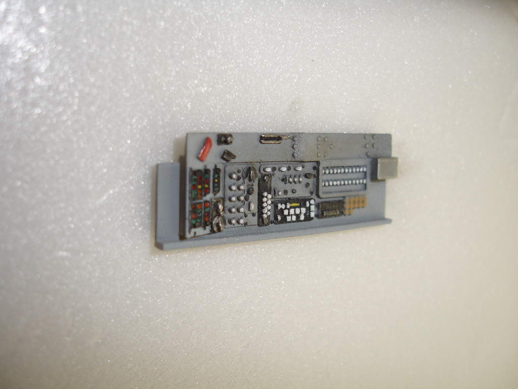

Am uitat de codul vopselei de fond (revell)
in rest dupa vopsire doar un dry brush cu argintiu.....si putina uzura

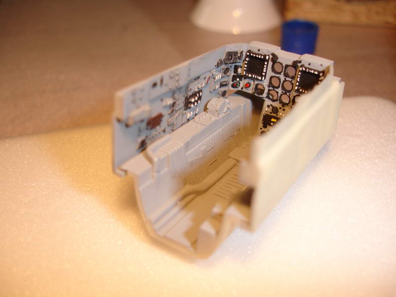

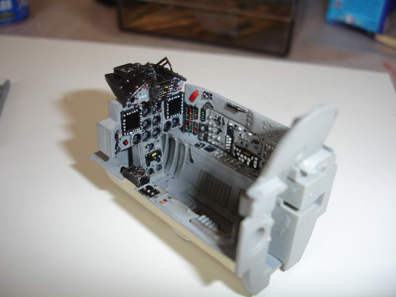

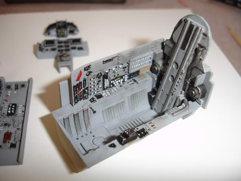

Si ceva progrese....incepe sa prinda forma......si sa semene a ceva.....

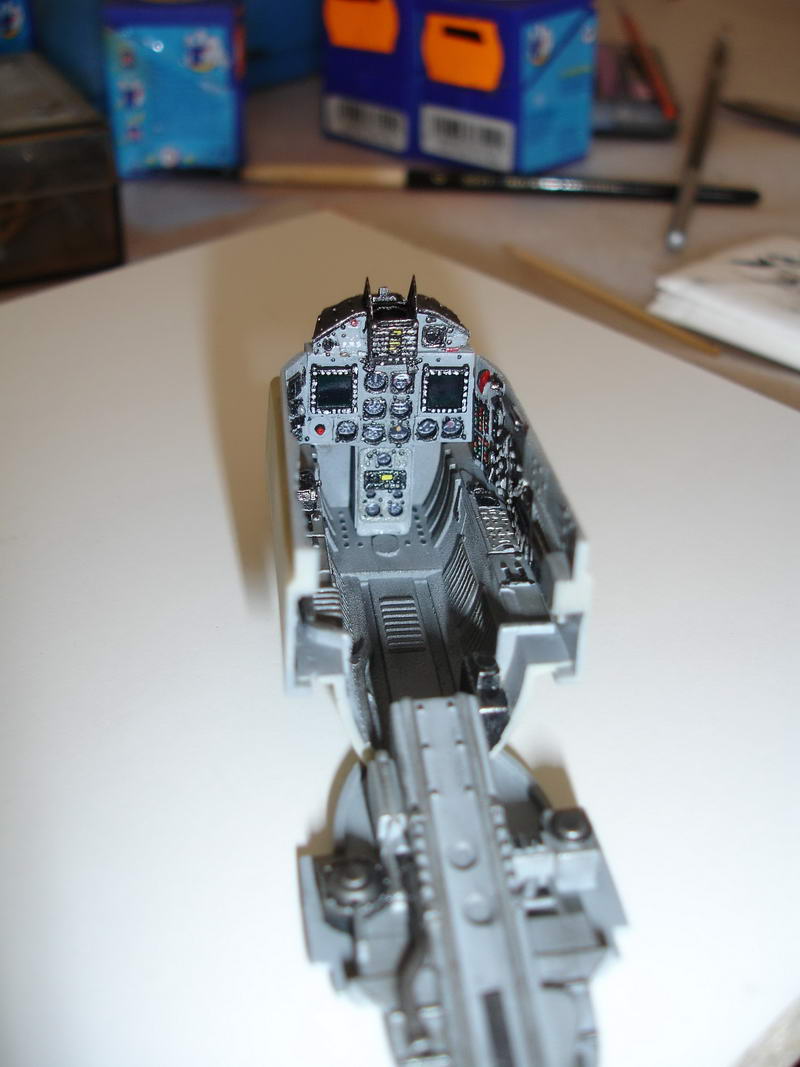

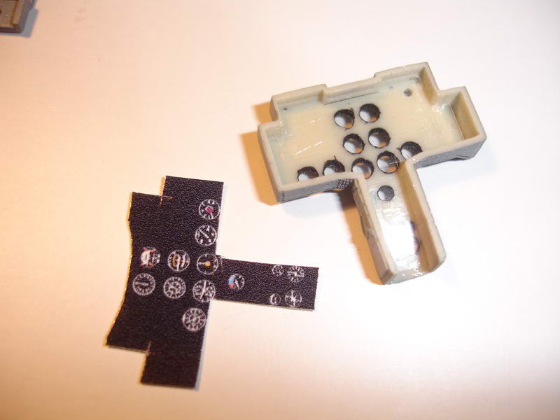

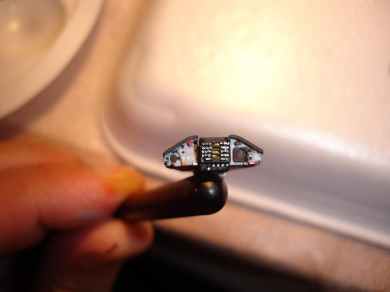

Instalare HUD
Desi nu m-am gandit in partea superioara merge pusa si o lupa de proiectie(transparency film)-taiat cu o preducea

Cam asa arata la final.....transparency film-ul da un efect foarte fain pentru display-uri....atentie a nu se folosi nici un fel de lipici(se vede orice urma pe ele)....se taie.....se pun la locul lor si apoi dai un strat de lac lucios si se fixeaza.
Pt sticla de la HUD eu am taiat mai lung conturul HUD-ului si am lipit in partea inferioara.
