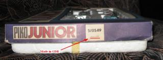

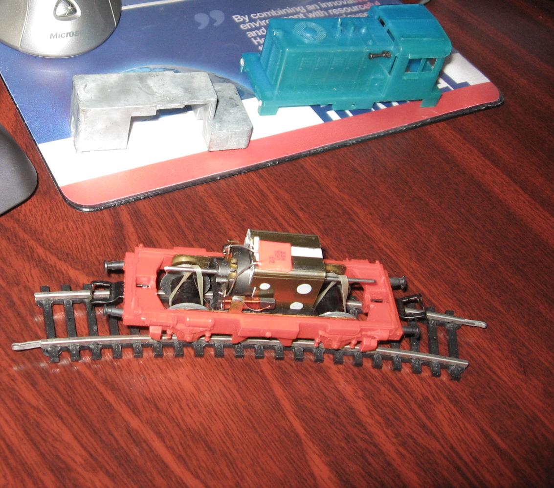

Am primit de curand un "trenulet" model Piko Junior (scara 1:87 iar sina 16,5 mm) din partea unei persoane care a decis ca nu mai are nevoie de el insa din pacate nu este functionabil. Modelul e destul de vechi iar pe site-ul celor de la Piko nu am gasit nici o informatie utila. Firele care se conecteaza de la comanda la sine sunt rupte iar o mare problema (zic eu blink.gif ) este ca nu stiu care este tensiunea de alimentare. sorry.gif Din pacate pe cutie nu am gasit nici o indicatie. Singurul indiciu este un cod 5/0549 si faptul ca scrie Made in GDR. La prima vedere nu se vede sa lipseasca ceva din cutie, nu sunt sigur daca a avut un sistem de alimentare de la priza sau pe baza de baterii. Daca are careva informatii despre acest model si le poate impartasi este bine venit. hi.gif
Poze Micsorate Atasate
Imagine Atasata
Imagine Atasata

In primul rand, daca nu ai facut-o pana acuma, scoate polistirenul din cutie. Este posibil sa ai surpriza sa gasesti sub el instructiunile de utilizare.
Daca nu sunt si nu sunt iti spun sigur ca modelul se alimenteaza la maxim 12V cc.
Unele modele Junior aveau un fel de cutie in care intrau doua baterii patrate de 4,5V. Asta nu insemna ca era tensiunea maxima de alimentare.
Ca sunt rupte firele de la variator/inversor nu este o problema.
Pentru probe poti face legatura direct la bornele liniei de alimentare.
Inainte de asta ar fi bine sa demontezi locomotiva. Inainte erau mai destepti cei de la PIKO si foloseau suruburi deci ar trebui sa fie simplu.
Desfaci motorul de pe sasiu si verifici periile acestia. Spre deosebire de actualele motoare atunci se putea umbla la perii.
Poate cureti si angrenajele si le ungi ATENTIE!!!! numai cu o picatura, luata cu o sarma din bidonul cu "Ulei pentru mecanisme fine" - nimic altceva.
Faci verificarea functionarii motorului, cand este scos, la o tensiune de 6 - 9 volti care cred ca este si optima, daca nu chiar mai mica, pentru a avea o viteza reala la scara pe linie whistle.gif
Montezi totul la loc daca este ok si iei la rand vagoanele.
Precis au roti de plastic. Cu toate astea trebuie unse varfurile axelor ca functionarea este prin frecare.
Trebuie sa ai rabdare.
Poti considera ca ai un model de colectie - nu se mai gasesc.
L-ai recunoscut in pagina de catalog?

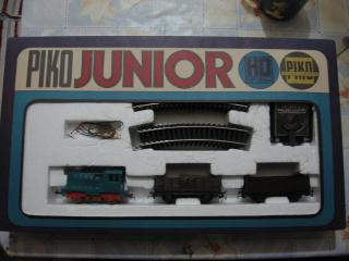

Din pacate nu am primit decat capacul de deasupra polistirenului cu toate ca dupa forma acestuia sunt sigur ca a avut un capac si sub polistiren. Singurul lucru pe care l-am mai gasit a fost un bilet de tren. laugh.gif
Nu pot sa scot motorasul deoarece e prins intr-un sistem destul de fragil si apoi nu am pistol de lipit pentru a reface legaturile. Intradevar cand rulez locomotiva pe sina cu mana, se simte ca are o miscare un pic greoaie insa trebuie sa cumpar ulei pentru mecanisme fine deoarece nu am (o sugestie unde pot gasi asa ceva in Bucuresti, va rog). Sunt curios daca reusesc sa inlocuiesc cele doua "curele" care pun rotile in miscare deoarece cred ca cele pe care le are acum sunt originale si destul de invechite. Rotile vagoanelor sunt din plastic.
Am un transformator cu voltaje diferite si voi incerca cu acela sa vad care este valoare cea mai buna (sper sa fie motorasul bun) cu locomotiva demontata. Am recunoscut in imaginea ta locomotiva si vagoanele, chiar am putut sa disting si codul de pe cutia pe care o am, in fotografie.
Imagine Atasata
Imagine Atasata

Biletul pastreaza-l. Ai o piesa rara.
Ulei pentru mecanisme fine gasesti la orice magazin care vinde scule si accesorii pentru lucrari de intretinere constructii, un fel de magazine menaj cum se numeau inainte.
Ungi numai capetele axelor rotilor locomotivei.
Merge orice transformator de curent continuu cu conditia sa dea in jur de 1 A deoarece motoarele vechi cam mancau curent.
Cam ciudata transmisia prin curele!!! Nu ca ar fi invechita. Liliput o fooseste dar cu curea dintata.
Am avut si eu ceva din gama Junior dar transmisia era prin pinioane.
Sper sa poti sa faci trenuletul sa mearga.

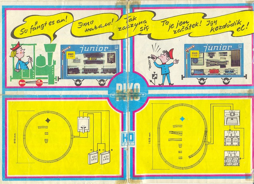

Partea a IIa
Acest mesaj a fost editat de AdyAero: 8 Jan 2008, 20:28
Imagine Atasata
Go to the top of the page

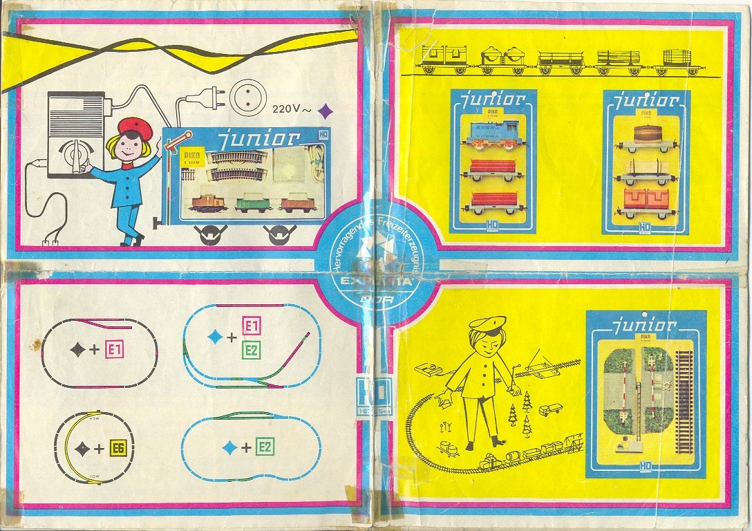

AdyAero
mesaj 8 Jan 2008, 20:30
Trimis la #10
Die-cast 1:72
Grup: Members
Postari: 1260
Age: 29
Inregistrat pe: 7-August 06
De la: Bucuresti
Membrul Nr.: 298
Partea a IVa
Imagine Atasata

Am fost nevoit sa desfac motorul locomotivei deoarece axul a stat foarte mult pe loc si nu se mai invartea. Surprins am fost vazand ca acesta are doi mici "carbuni" care mi-au dat un pic de bataie de cap pentru ai pune la loc dar pana la urma am reusit. Cu ajutorul uni transformator de 1000 mA si setat la 6, 9 respectiv 12 volti a mers foarte bine si repede. Sincer nu m-am asteptat sa functioneze daca nu bine chiar foarte bine.
Multumesc tuturor pentru sprijinul acordat, in special lui LDH good.gif care mi-a dat cateva sfaturi foarte bune. Ma bucur ca am reusit sa reconditionez acest tren (de colectie cum s-a zis pe forum) si l-am adus la viata. yahoo.gif
