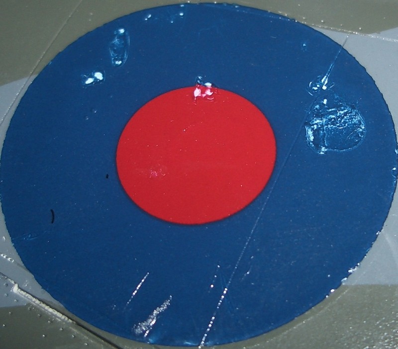

Se dau... Suprafata lacuita frumos, decaluri Tamiya, solutie de pozitionare Mr. Mark Setter si solutie de inmuiere Mr. Mark Softner...
Am aplicat solutia de pozitionare, decalul in pozitia corecta si am eliminat usor solutia si aerul de sub el cu un betigas cu bumbac. Apoi am dat cu solutie de inmuiere din abundenta si l-am lasat. Totul parea ca la carte, s-a incretit, dar dupa o vreme au aparut problemele...
In anumite parti, decalul a disparut cu fisuri albe in el...
Rezultatul in imagine... Ce a mers prost?
Imagine Atasata
Mai mult... Cum dau jos acum decalul? Din fericire, am rondele RAF separat si pot reface, dar nu stiu care e cea mai non-destructiva metoda pentru a da jos decalul lasand vopseaua intacta.

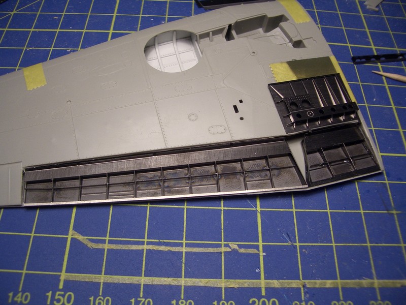

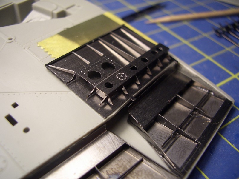

Construiesc flapsuri Eduard din PE, pentru un TBM-1C Accurate Miniatures. Pana acum, rezultatele sunt multumitoare. Am lipit cu CA acolo unde a fost nevoie de o lipitura ceva mai dura si ceva Gator Glue pe suprafetele mai mari, dar sunt foarte multe elemente de structura FOARTE mici care ar trebui lipite/fixate cumva... CA, cred ca nu e o optiune din prisma eventualelor mici manjituri si eventualelor inecari a detaliilor.
Practic flapsurile sunt asamblate, dar ar trebui cumva sa le solidific pe muchii. Ma gandeam ca un strat de Future, prin aerograf la presiune mica, ar rezolva problema, patrunzand prin toate locurile si fixand structura asa cum e.
A incercat cineva asa o tehnica?
Eduard Avenger Landing Flaps
Eventual pot pune si niste poze cu flapsurile construite. Ele sunt deja destul de solide, dar elementele de structura mici, nu sunt lipite pe muchii...
Si ceva poze pentru exemplificare...
Imagine Atasata
Imagine Atasata
Partea fixa, nu are nevoie, dar partea mobila, are niste triunghiuri de intarire, care momentan nu sunt lipite, si aplicarea de CA glue, ar lasa urme mari...
