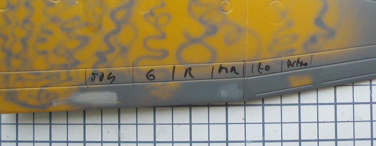

Am continuat testele cu aderenta.
Am lipit peste partea voposita banda de mascare Tamiya, banda de hirtie pentru zubravi de la noi, asisderea dar de la nemti, scoci lipit initial pe mina si scoci pus direct. Pe toate le-am lasat cam 10 minute, apoi le-am dezlipit. Nici o problema, cu nici una nu s-a desprins si vopseaua.
Am repus benzile de mai sus (normal altele noi! tongue.gif ) si le-am last pina a doua zi. Le-am desprins si, iarasi, nici o problema, vopseaua nu s-a desprins. Am lipt scoci, direct, fara sa-l mai lipesc si pe mina in prealabil, l-am presat bine, l-am lasat 10 minute si am tras brusc de el. Nici o problema!
Concluzie: vopseaua adera foaret bine la plastic!!!

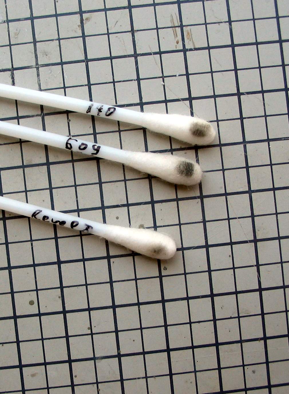

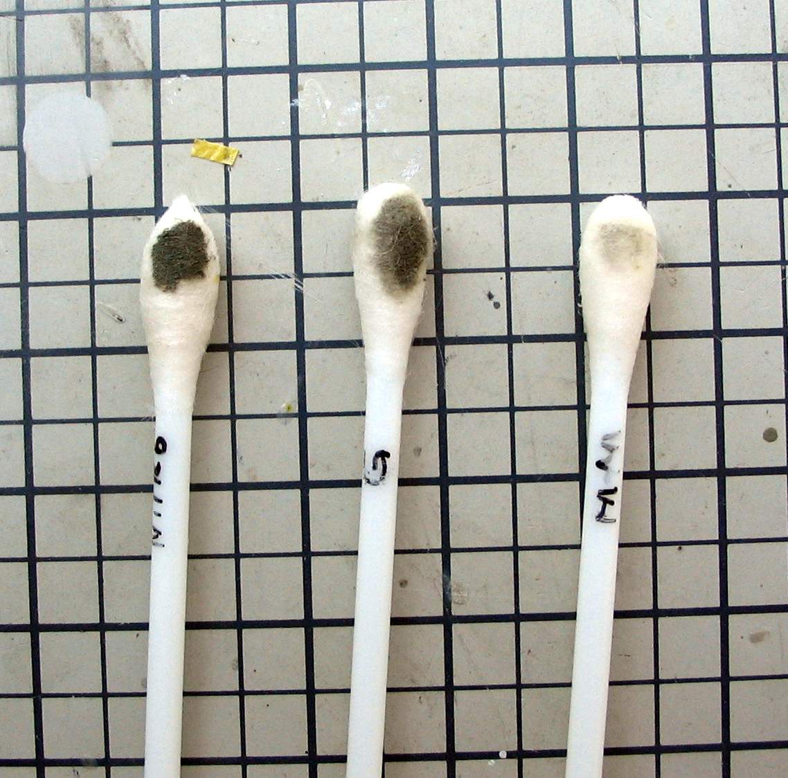

Am facut apoi un test cu diluantii pe care i-am avut. Am dat pe partea vopsita cu un bat cu vata inmuiata in D509, diluant Gunze, Color Mixt (Revell), MM 1789, Nitosolv, alcool izopropilic. Vopseaua a fost stearsa de 10 ori in acelasi loc. Rezultate:
- D509, se ia destul de repede
- Gunze, se ia foarte repede
- Revell, se ia foarte putin
- izopropilic, se ia putin
- MM 1789, aproape de loc
- Nitosolv, se duce imediat
Iata si niste poze. (sper sa deslusiti ce scrie pe batul de plastic)
In continuare o sa vad compatibilitatea cu lacurile din dotare (Sinto, Aeromaster, Poliscale) si cum se comporta fata de emailuri si aclilicele mai mult sau mai putin apoase.

Am mai facut ceva experiente:
- dat cu lacuri. Sinto (chiar baltit!), Aeromaster, MM, Humbrol, Poliscale. Adera foarte bine fara probleme. Vopseaua nu a fost atacata nici macare de lcul Sinto. Lacul mat (sinto) a schimbat usor de tot nuanta, lucru normal zic eu din cauza agentului de matuire.
- dat cu alta vopsea peste. Am incercat atit cu acrilice cit si cu email. Adera excelent.
- am testat si rezistenta stratului depus ulterior (vopsea si lac ). Intii cu scoci apoi cu ...unghia. Nici o problema!! Adera pefect!
Eu zic ca este o vopsea foarte buna pentru noi si zau ca merita sa investim in ea!
