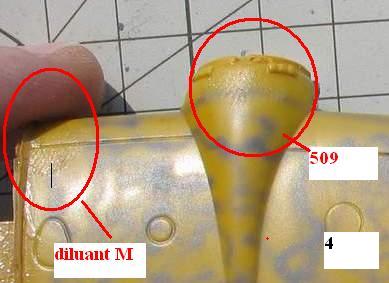

Diluantul este specific, adus tot de Mutulica. Nu este "unsuros" (ca D509 de exemplu) la pipait, ci mai degraba "uscat". Miroase ca si Nitrosolvul, desi nu este acelasi lucru. Este un diluant puternic, ataca plasticul. Nu va speriati si D 509 ataca plasticul (vezi foto 4). Este un diluant inflamabil ca si restul diluantilor cu care lucram noi.

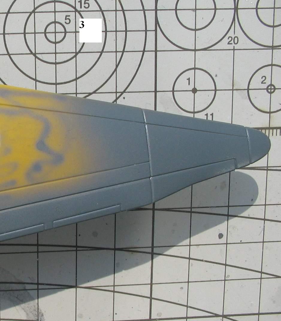

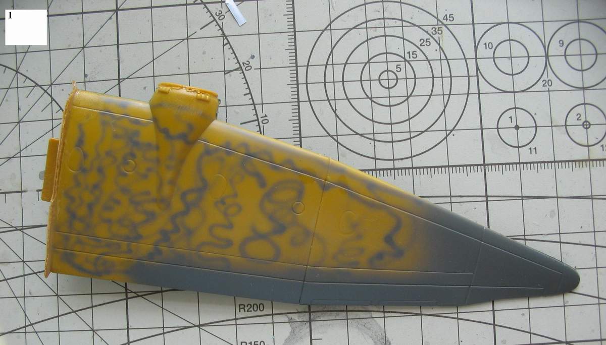

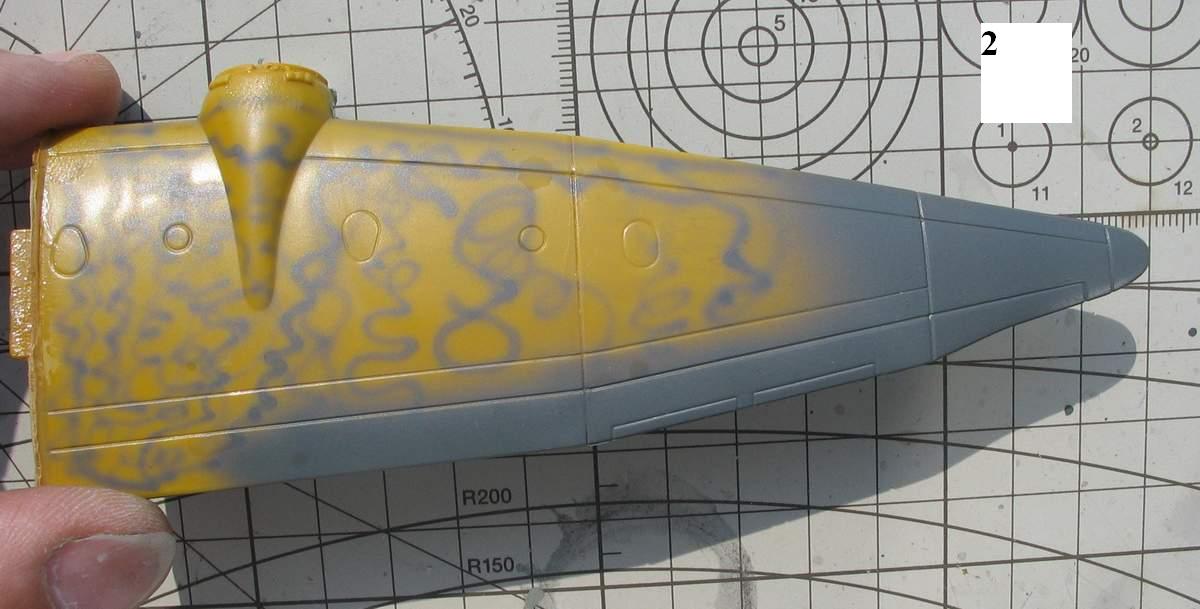

Am pus putina vopsea in aerograf (Aztek, duza 0,4), in dilutie 1/1, cu diluantul specific. Presiunea a fost de 0,8 bar. Dupa cum vedeti (poza 1 si 2) se aseaza foarte bine, aspect semimat, fara pete. (poza 1 in lumina difuza, poza 2 in soare, poza 3 un detaliu in soare). Am incercat ceva cirnati. A mers excelent, fara piedici (ce vedeti in poza sint doar doua linii continue!), fara ca vopseaua sa se usuce pe ac sau sa infunde duza.
Puterea de acoperire este foarte buna, dupa cum se vede in poza.
Se usuca...urgent! In 5 minute am putut pune mina pe zona vopsita, fara sa ramina urme, fara "sa lipeasca".
