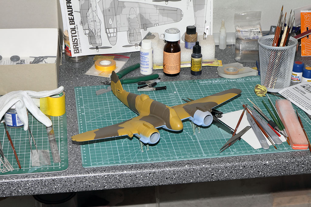

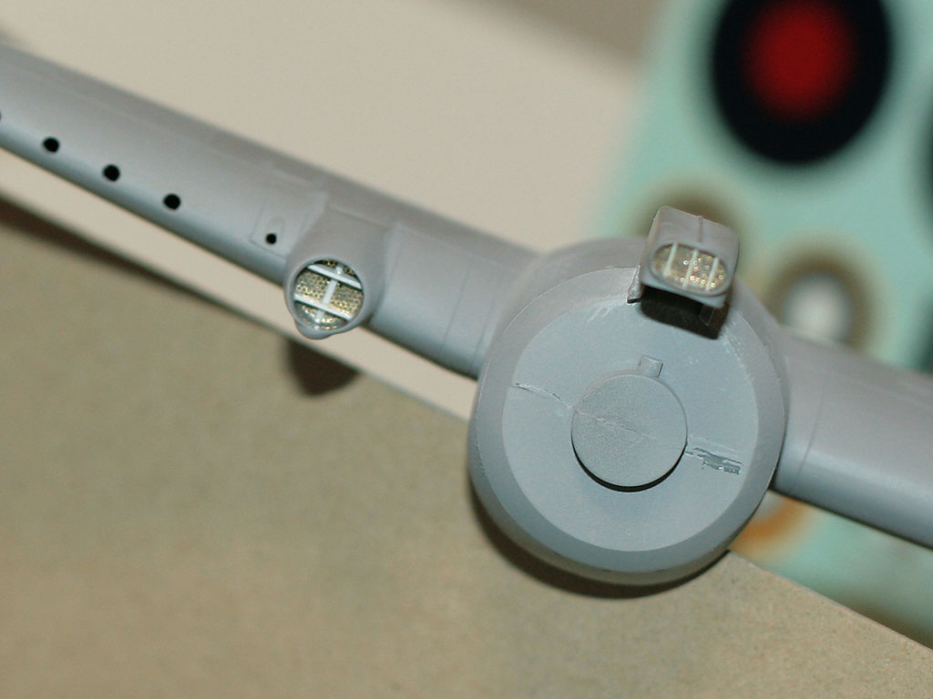

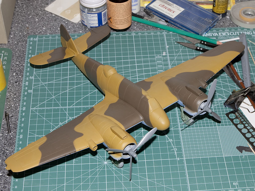

O alta macheta inceputa cu muulti ani in urma, si reluata...
Am trecut la a face cateva modificari, deoarece macheta are cateva zone destul de proeminente prea simplificate...

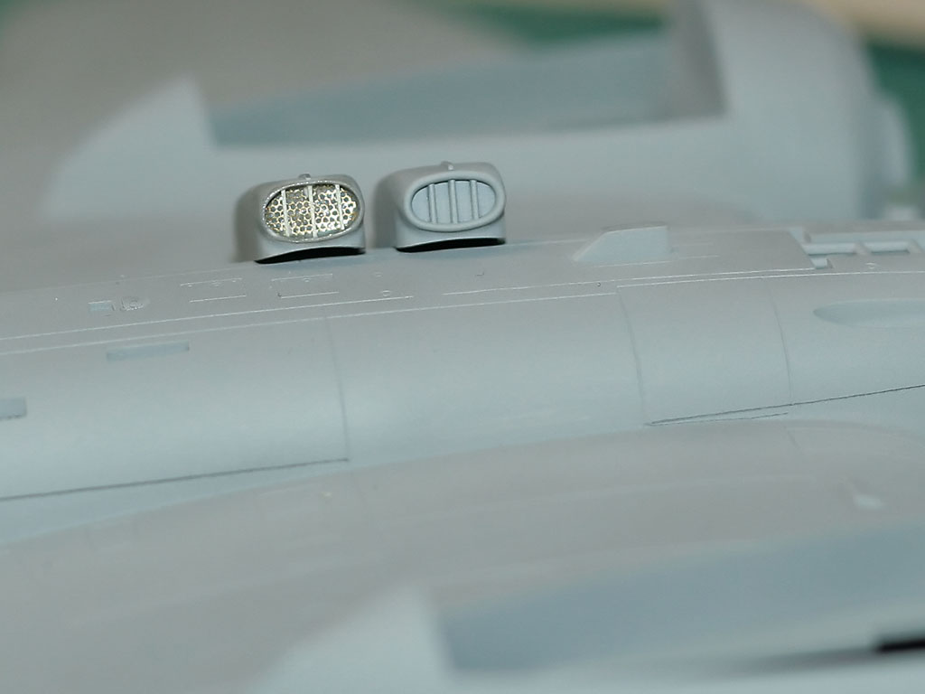

Am modificat prizele de aer ale motoarelor, adaugand o plasa metalica si refacand grilele:
Imagine Atasata
Imagine Atasata

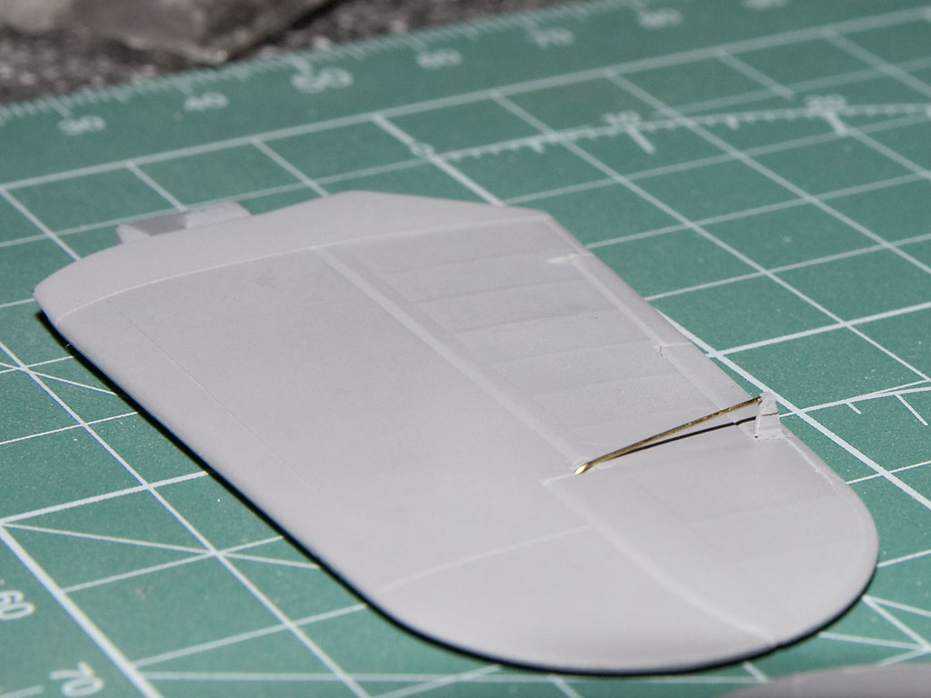

Am taiat si am refacut de la zero mecanismul profundoarelor... In kit era o mare bucata solida de plastic
Imagine Atasata
Imagine Atasata
Vopsirea a decurs fara probleme, motoarele aveau avantajul ca se pot monta/demonta facil, asta usureaza mult vopsirea.
Imagine Atasata
Imagine Atasata
Imagine Atasata

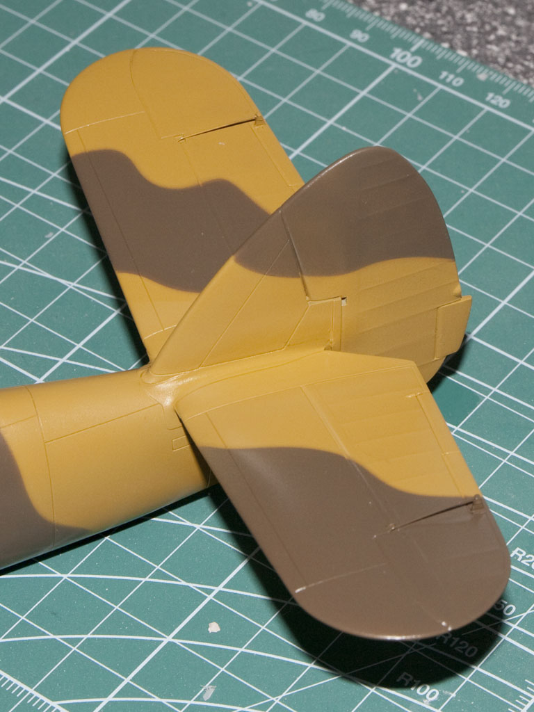

Profundoarele au fost vopsite separat de restul avionului, pentru a usura situatia demarcatiei de pe intrados... Dupa cum se observa, exista un mic luft intre profundoare si fuselaj (un pic mai mic in realitate decat se vede in poza)
La vopsire am folosit vopselele de la WEM, care imi par cat se poate de ok pentru Azure blue / Middle stone / Dark earth -ul britanic.

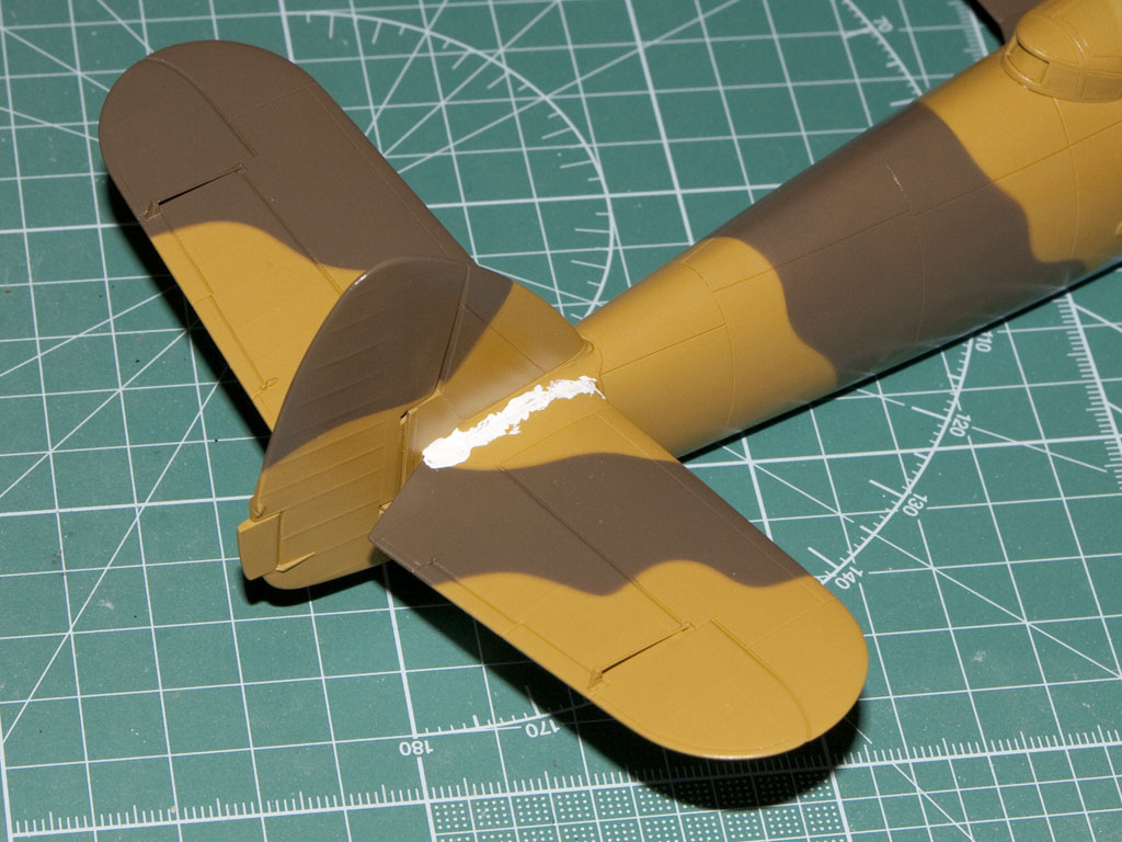

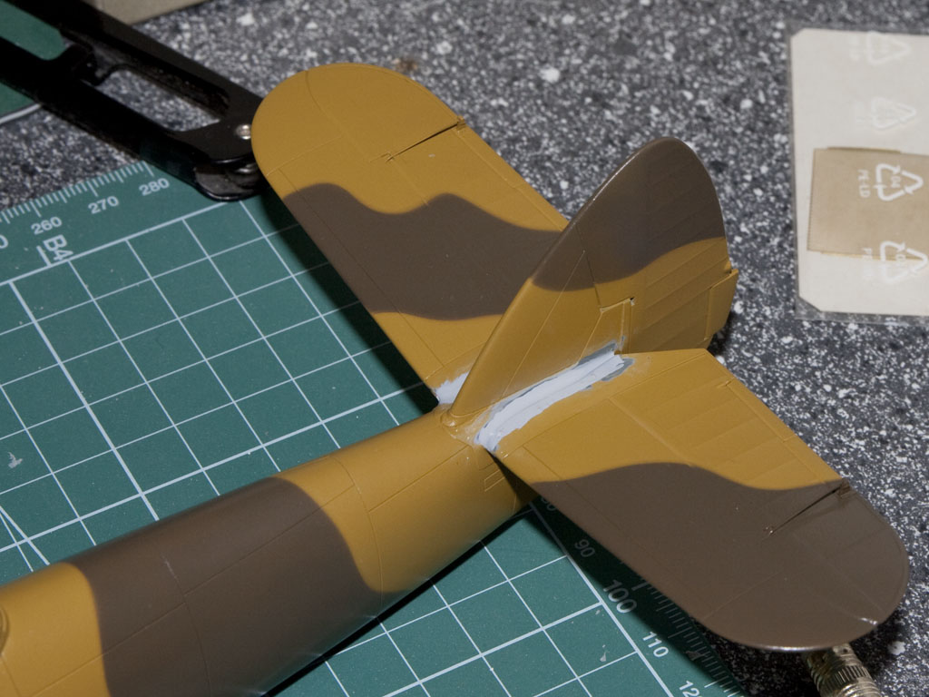

Pentru rezolvarea imbinarilor dupa vopsire si aplicarea unui strat de Future, am folosit urmatoarea procedura:
-am aplicat chit cu atentie sa nu ajunga prea departe de imbinare....
Imagine Atasata

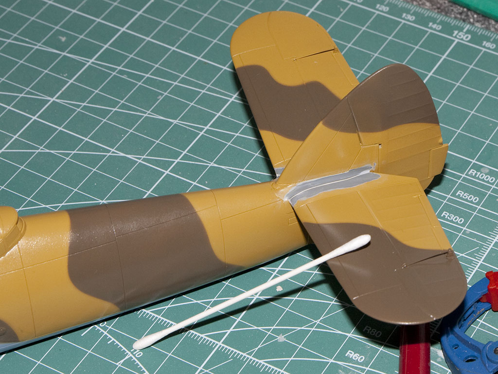

-am sters surplusul de chit cu un bat cu vata si diluant Gunze
Imagine Atasata
- am aplicat un strat de Surfacer si am repetat...
Imagine Atasata
- dupa care am revopsit, si...
Imagine Atasata
Tadaaaa... Nici nu se observa.

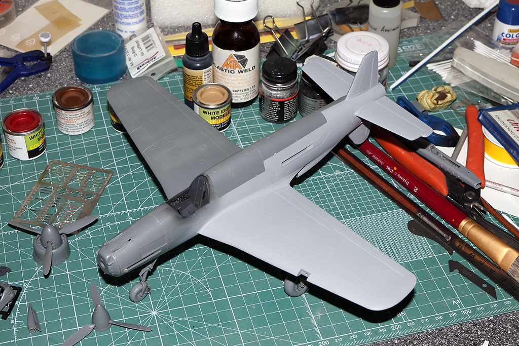

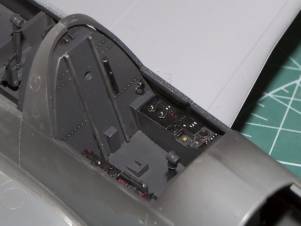

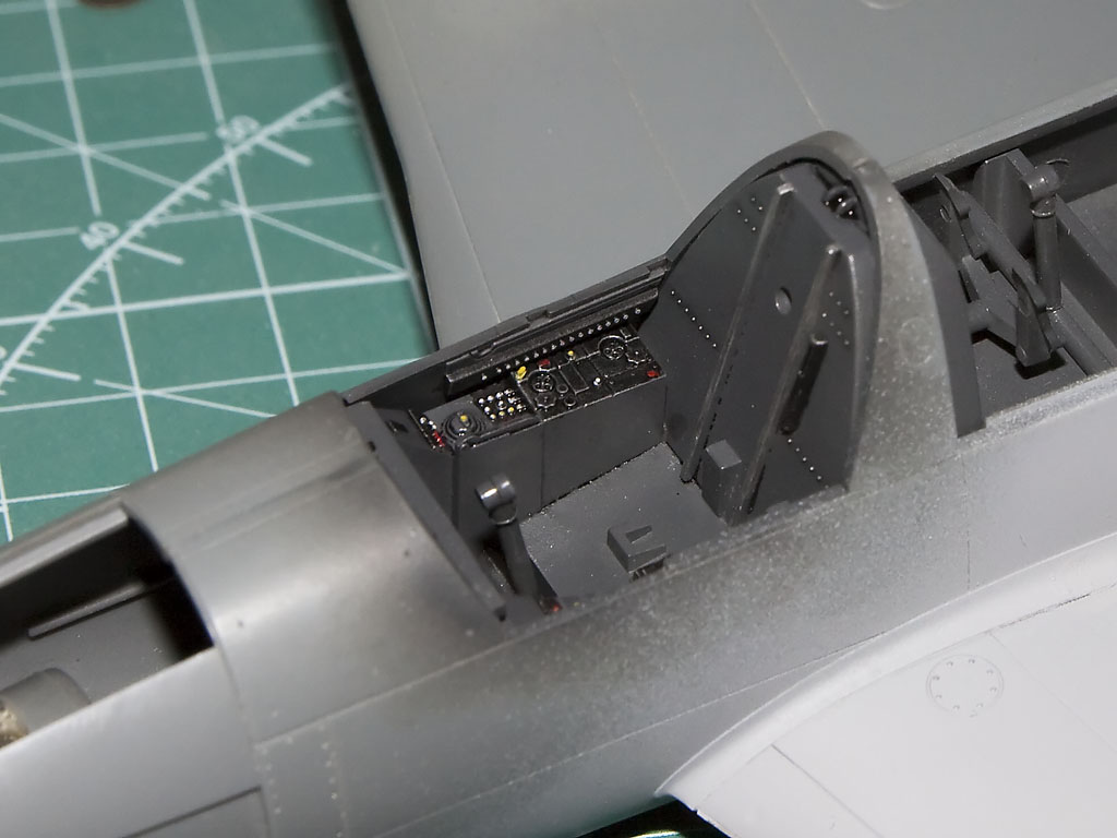

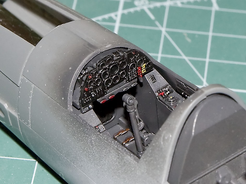

Macheta inceputa probabil acum 5-6 ani, si ramasa uitata printr-o cutie... Avea doar cockpit-ul vopsit in stratul de baza de RLM66, si baile trenului in 02... Macheta era initial un A12 biloc, dar m-am hotarat sa fac varianta monoloc. Tamiya da in cutie si piesa pentru monoloc, asa ca nu a fost o problema sa revin asupra deciziei initiale...
Am vopsit detaliile cockpitului, folosind atat acrilice cat si emailuri, si am inchis semifuselajele... Cockpitul din kit este absolut superb detaliat, asa cum vine in cutie, facand inutil photoetch-ul sau rasina... O sa mai trebuiasca adaugate decalurile pentru instrumente, si vopsit scaunul. Continuarea in curand...
