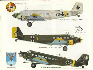

Pentru inceput, ceva poze de exterior:
1Z+BD in august 1939:
Imagine atasata: 1z_bd_august_1939.JPG

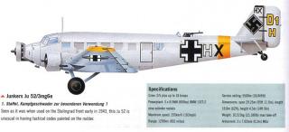

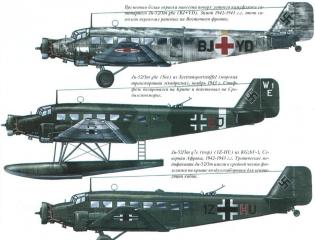

In Franta lui 1940, aparat OKH, in culorile Lufthansa (ulterior vor fi si profile color):
Imagine atasata: OKH__paris_1940_lin_culorile_ufthansa.JPG
Varianta hidro :
Imagine atasata: 3m_g5e_See.JPG

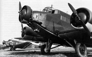

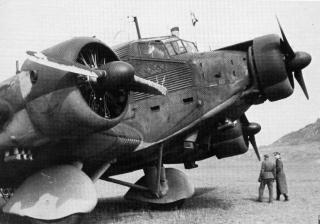

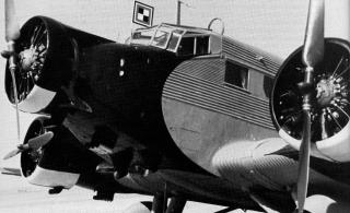

Un aparat cu motorizare mai inedita (G6e):
Imagine atasata: 3m_g6e.JPG
Imagine atasata: coama.JPGImagine atasata: deschidere_capote.JPG
Imagine atasata: detaliu_motor_stanga.JPGImagine atasata: detaliu_motor.JPG
Motorul BMW 132 A ai un K
Imagine atasata: BMW_132_A3.JPGImagine atasata: MBW_132_K.JPG
Imagine atasata: motor_2.JPG

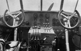

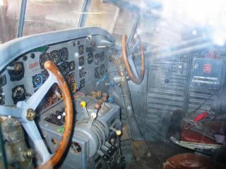

Interior .

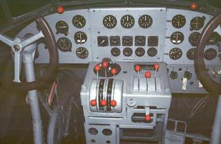

Plansa de bord :
Imagine atasata: bord.JPG

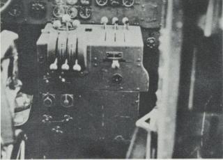

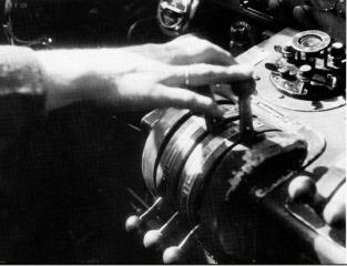

Consola centrala :
Imagine atasata: acceleratia_motoarelor.JPGImagine atasata: interior_2.jpg
Imagine atasata: consola_centrala.JPG

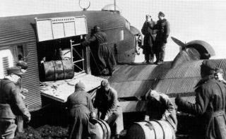

Varianta VIP si o imagine a variantei de transport :
Imagine atasata: Untitled17.jpgImagine atasata: interior_1.JPG

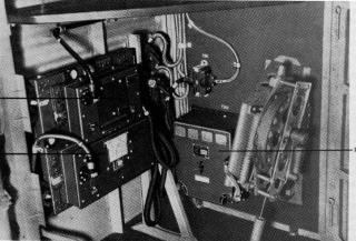

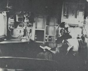

Postul telegrafistului :
Imagine atasata: postul_TFF.JPGImagine atasata: radistul.jpg
Imagine atasata: telegrafist.JPG

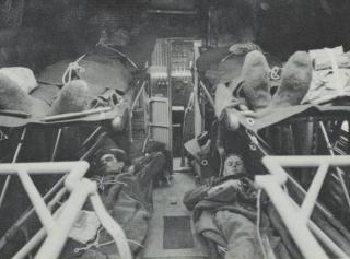

Si doua din variantele sanitare :
Imagine atasata: interior_sanitar.JPG
o imagine mai sugestiva ...
Imagine atasata: interior_saniar_2.jpg

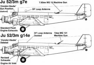

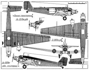

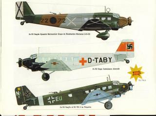

Ceva planse tehnice:
Imagine atasata: 17.jpgImagine atasata: 18.jpg
Din Squadron Signal :
Imagine atasata: Untitled28.jpgImagine atasata: Untitled24.jpg

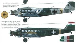

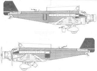

O axonometrie plus o plansa :
Imagine atasata: JU52_2.JPGImagine atasata: JU52_1.JPG
Imagine atasata: Ju_52_1.JPG

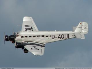

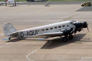

Daca totusi preferi varianta civila din cutie, uite-ti jucaria :
Imagine atasata: 19354333.jpgImagine atasata: 1236209882.jpg

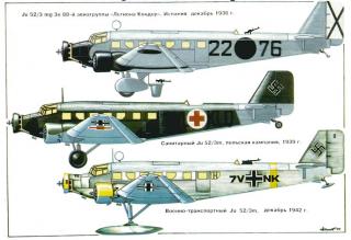

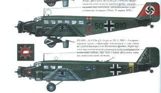

Insa eu zic sa te mai gandesti si la una din variantele astea :
Imagine atasata: aviak264.JPGImagine atasata: Color_1a.jpg
Imagine atasata: Color_1b.jpgImagine atasata: Color_2a.jpg
Imagine atasata: Color_2b.jpgImagine atasata: Ju_52.jpg
Imagine atasata: Untitled6.jpgImagine atasata: Untitled8.jpg
Imagine atasata: Untitled9.jpgImagine atasata: Untitled13.jpg
Imagine atasata: Untitled26.jpgImagine atasata: Untitled27.jpg

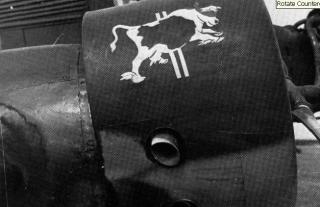

Al meu va deveni asta
  • Imagine atasata: ju_52.JPG
#11 Useril este offline   AlexPl
  • Postari: 768
  • Location:Leiden, Olanda
Postat 21 March 2009 - 10:02 AM
de unde faci rost de decal cu elefant?
#12 Useril este offline   Romi
  • Postari: 1941
Postat 21 March 2009 - 10:49 PM
pai astept o coala de decal Propagteam alba pt imprimanta laser si sa vezi inghesuiala de decaluri :bang: :jump:
#13 Useril este offline   AlexPl
  • Postari: 768
Postat 22 March 2009 - 09:59 AM
daca mai ai loc, m-ar interesa si pe mine 2 elefanti.
Incerc demult sa fac macheta asta, dar m-au dat inapoi elefantii

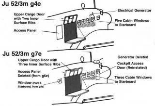

M-am hotarat sa fac un Ju-52 in culorile ARR. Am cumparat un kit ITALERI scara 1 : 72 , de care la prima vedere sunt destul de multumit calitativ si cantitativ (e destul de mare incat sa nu iti cumperi unul scara 1 : 48).
Mai departe am trecut la alegerea variantei de Ju-52 unde m-am si impotmolit.
Prima ar fi aceasta , expusa mai sus de Romi :
Ju-52M3
Ceva asemanator :
Nu imi dau seama de tip dar difera la usa laterala de acces (un ochi de geam inloc de 2 ca mai sus).
Ju-52 3M4
Ce imi aduce in plus varianta asta e turela de deasupra carlingii.
As vrea sa stiu cate avioane Ju-52 a avut Romania si cate variante si care a fost soarta lor pana la taiere.
