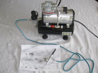

Gata! Compresorul a ajuns. A costat un pic mai mult de 400 lei. Nu am vrut sa cumpar unul second, mi-a fost teama sa nu iau unul fara compresie. Este un pic mai galagios decat un compresor de frigider dar suficient de silentios sa lucrezi si noaptea cu el (oricum nu am de gand sa lucrez noptile). M-am apucat de munca, am pictat cu cerneala primele foi de hartie.
Multumesc inca o data pentru ajutorul acordat.
