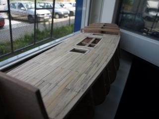

Aici nu este cazul pt asa ceva.Ce ai patit tu este normal,pt ca acele funduri de tocat au avut ulterior contact cu apa,iar in momentul in care ai pus ulei pe ele cu siguranta nu erau uscate.Nava din poza este data in intregime cu ulei de gatit de mai bine de doi ani.Nu a patit nimic,nu are nici un miros in afara de cel de lemn.
  • Imagine atasata: DSCN8085.JPG

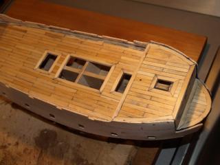

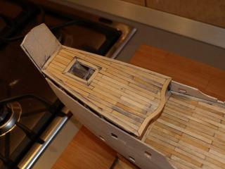

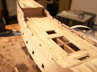

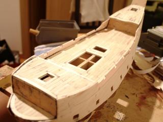

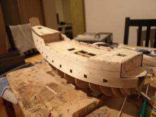

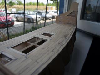

Salutare, am trecut la treaba si am dat puntile dupa ce am facut teste in prealabil cu uleiul ala de la ikea, sper sa nu iau ban pt reclama, eu zic ca au iesit bine, nu raman uleioase si lemnul absoarbe binisor uleiul, mie-mi place, cel putin arata ceva mai bine decat in poze, multumesc la toti pentru sfaturi (sunt foarte bine venite :drinks: ) am sa revin cu noutati pana atunci va las sa criticati puntile :crazy:
Imagine atasata: 1111.JPG
Imagine atasata: 2222.JPG
Imagine atasata: 3333.JPG
@ Z-mare, s_tiberiu, axxel_d, jeli, Leo2003, gogudiver :drinks:

Acum fara glume cu si despre ulei puntile arata foarte bine , imi place in special patina aceea de vechi pe care le au puntile. Deja vad un proiect reusit si bafta in continuare.Imagine postata
