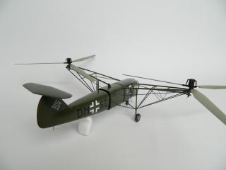

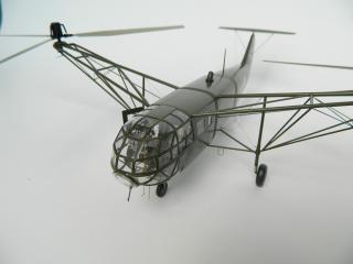

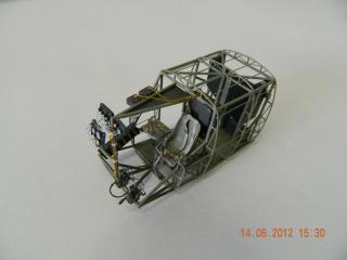

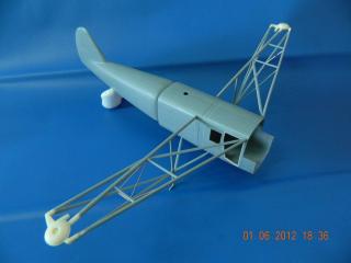

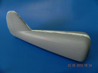

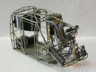

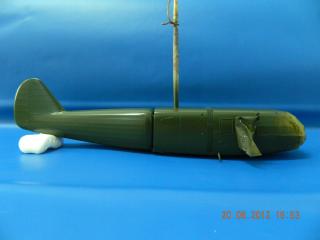

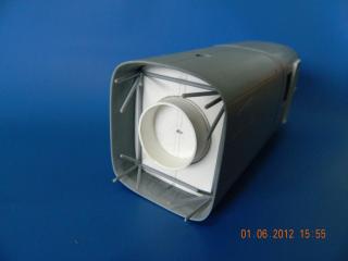

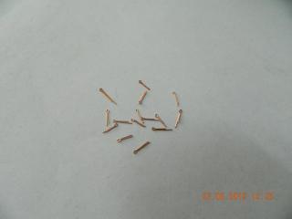

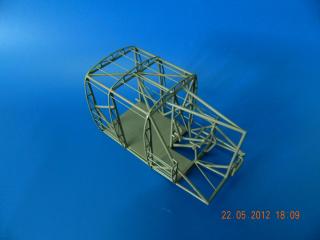

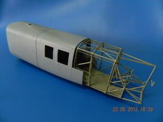

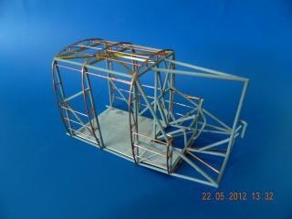

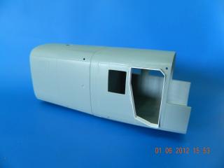

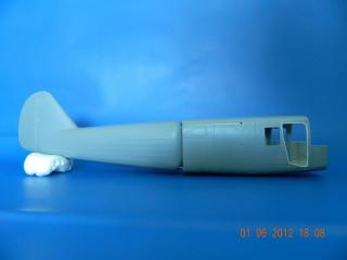

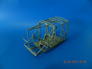

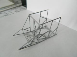

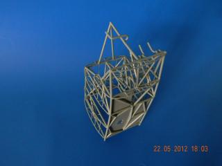

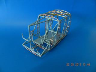

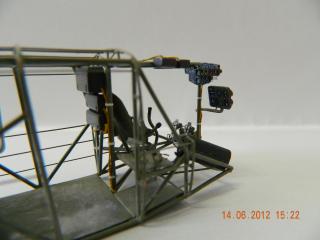

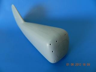

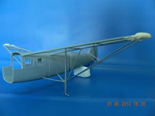

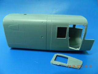

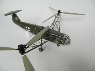

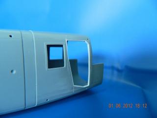

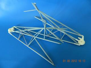

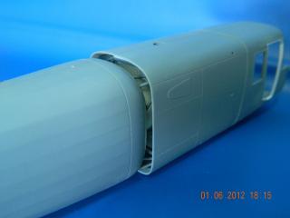

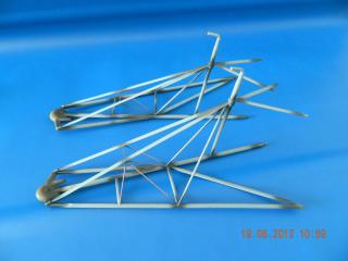

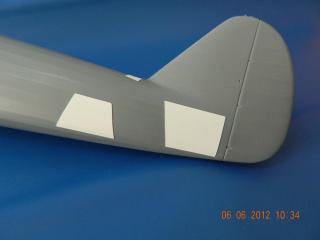

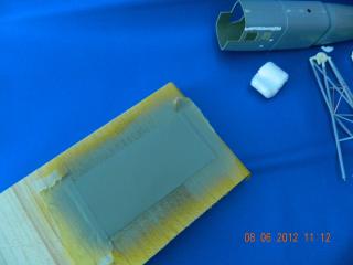

Stimati colegi ,zilele trecute am terminat de asamblat vopsit si bibilit acest elicopter german foarte putin cunoscut din ww 2.Conform prospectului celor de la Special Hobby se planificase deja productia primei serii si linia de asamblare pentru 300 de bucati.Bombardamentele aliate asupra fabricii din Laupheim si mutarea in alte locatii au facut ca productia in serie mare sa ramana un vis de planseta.Dar totusi 20 de prototipuri operationale au apucat sa-si invarta cele doua "sfarleze".In cea mai mare masura au fost alocate si folosite in misiuni operationale de catre grupul de transport Luftwaffe ,Transport Staffel 40 .Asamblarea si imbinarea este destul de dificila maiales in zona suprafetelor transparente si a fuselajului posterior.Dupa gasirea unor poze i-am adus cateva imbunatatiri interiorului ,structura,fire electrice si pistoane de presiune la paloniere.Modelul se mai poate imbunatati si exterior ,axele de transmisie la rotoare cu cuplaje cardanice si montanti de fixare cu bucse,comenzile cu zbir pentru rotoare,dar poate la urmatorul :-) .
Vor urma si niste spalari si invechiri .Nu va sfiiti la critici si sugestii ,am de gand sa-l mai fac odata intr-un viitor nu prea indepartat intr-o alta abordare cu motorul vizibil. Am facut si poze multe in toate etapele importante:

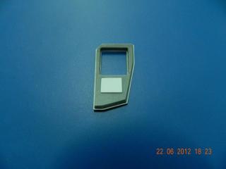

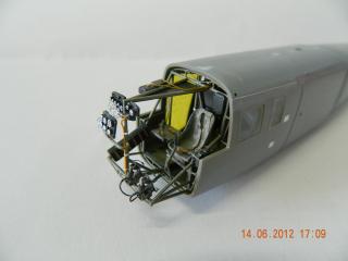

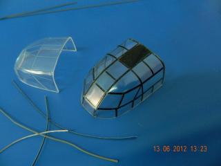

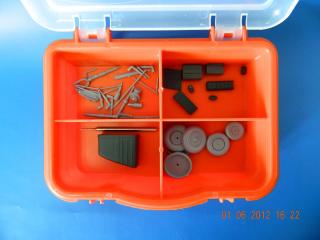

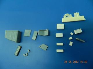

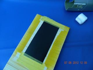

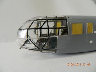

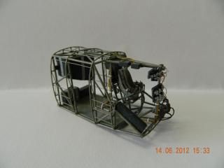

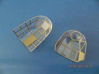

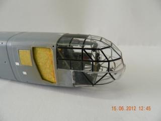

Pentru ramele parbrizelor am folosit autocolant negru mat vopsit,si pe interior si la exterior.Am confectionat cateva cutiute care chitul nu le are pt interior ,reprezentand probabil aparatura radio baterii si cutii de conexiuni electrice.

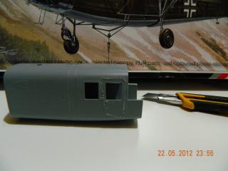

Am vopsit interiorul cu Gunze rlm 02 ,piesele de interior au primit rlm 66 specific aparaturii de bord Luftwaffe.Cele doua jumatati transparente se imbina foarte prost si inexact una cu alta,marginile de lipire au alta forma una fata de cealalta din turnare,cu diferenta 1-1,5 mm inspre bot.Fortandu-le sa se pupe am reusit sa le crap :-)

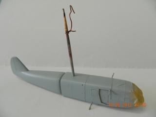

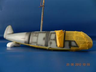

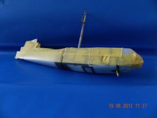

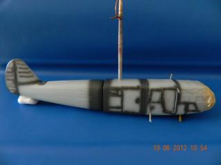

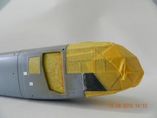

Am izolat cu masca Tamiya apoi am suflat rlm 76 ca primer si am incercat si niste preumriri cu un grii inchis.Acestea nu s-au mai cunoscut apoi deloc dinn cauza verdelui de exterior inchis rlm83 si din cauza ca l-am dat cam gros.Am avut probleme cu borcanelul de gunze a fost cam vechi si avea impuritati care am incercat sa le ascund sub alte straturi de vopsea.Mare greseala trebuia sa sterg tot,sa strecor vopseaua si sa vopsesc din nou. :bang:

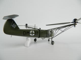

Si poze cu "vartelnita" aproape gata,vor urma niste spalari si uzuri dar dupa ce voi fi invatat treaba asta.

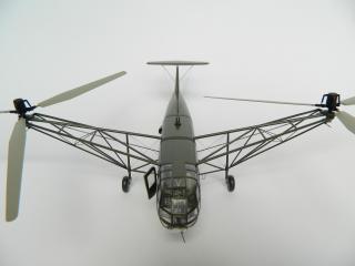

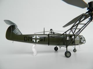

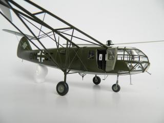

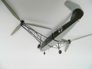

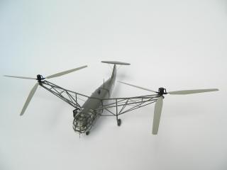

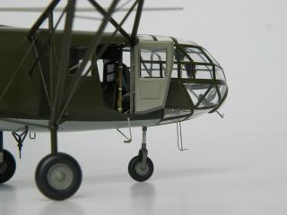

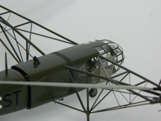

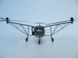

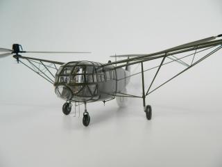

Cam atat ,ultimele poze,am incercat sa-i surprind cat mai bine aspectul de lacusta atomomica :-)

Foarte frumos, Felicitari, :clapping:
#11 Useril este offline   goposaurus
  • Postari: 2091
  • Inregistrat: 22-June 06
Postat 01 July 2012 - 11:48 AM
Hartman - sunt de-a dreptul impresionat!
In primul rand datorita faptului ca ai ales un aparat mai putin cunoscut, dar exotic in adevaratul sens al cuvantului.
In al doilea rand pentru rezultat.
Si, in al treilea rand, pentru ca e elicopter :-D
#12 Useril este offline   flo
  • Postari: 2525
Postat 01 July 2012 - 12:12 PM
Inca de la articolul din Modelism (sper ca-mi amintesc bine) acest aparat m-a "intaratat".
Ce ai realizat este grozav. Admirabil.
#13 Useril este offline   tibi22
Postat 01 July 2012 - 04:11 PM
Bravo Paulica! Ai facut o macheta superba! Felicitari si din partea mea!
  • Postari: 4924
Postat 01 July 2012 - 05:40 PM
Excelent subiect si foarte fain realizat hartman !!! Bravos :clapping: !
Si mie mi-a fost tare draga masinaria asta , mai demult .
O micuta carcoteala daca imi e permis :-D . Asta nu era "vartelnita" :lol: . Era cat se poate de elicopter :-P . Daca bine imi amintesc , in ciuda motorului cu piston , se achita cu brio de mai toate tipurile de misiuni specifice acestor aparate de zbor , performanta la care alte tari producatoare de astfel de aparate o vor atinge abia peste vreo 20 de ani .
M-ai facut sa ma gandesc serios sa-mi pun ceva banuti deoparte si sa-mi fac si eu rost de unul , mai mititel insa, la ' 72 ...
Inca o data Bravo ! :clapping:

Felicitari, imi place si mie, in special interiorul aparatului si modificarile facute acestuia. O sa il vedem si la 1/24? :-)
