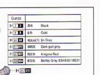

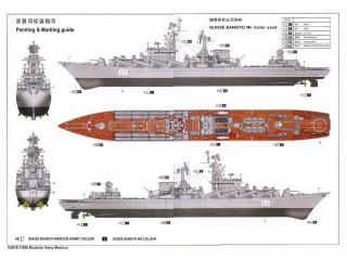

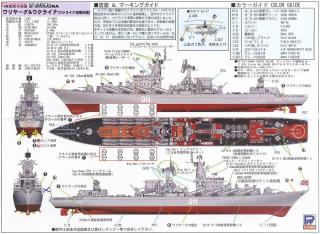

Am achizitionat de curand navomodelul "Slava Class Moskva Russian Navy Missile Cruiser de la TRUMPETER"
http://www.modelwars...ter-review.html
Dilema mea pentru care si solicit o parere este schema culorilor.
Ce am gasit este o schema a celor de la PollyScale si una de la GUNZE SANGYO care arata cam asa.
As vrea sa folosesc gama de culori de la REVELL si ma intereseaza echivalenta cu cele de la PollyScale ori GUNZE SANGYO sau eventual ce culori a-ti folosit, din propria experienta.
Multumiri anticipate, George.

Postat 25 August 2012 - 12:05 PM
In primul rind, ar trebui sa vezi, consultind documentatie, care sunt culorile reale pentru acea nava. Experienta imi spune ca nu intotdeauna ce scrie in instructiunile de vopsire este si adevarat.
Apoi, a fi bine sa folosesti vopselele indicate de producator, daca culorile sunt cele corecte. Echivantele nu sunt 100% ....echivalente. Nu mai insis asupra acestui aspect, am facut precizarile necesare pe forum.
Orientativ, ti-as recomada cele de mai jos:
- http://www.ipmsstock...colorcharts.asp
- http://www.ipmsstock...harts_using.htm
- http://www.ipmsstock...orcharts_fs.htm
- http://www.ipmsstock...lorcharts_2.asp
Wurger a mai pus un link pentru echivalenta, dar nu-l mai gasesc.
#3 Useril este offline   Ashor
  • Postari: 66
  • Inregistrat: 06-August 12
Postat 25 August 2012 - 02:05 PM
Lectiile l-am facut inainte am citeva sute de mega de poze, cele mai interesante de aici:
http://www.cruiser-m...tos/index.html.
http://www.shipmodel...hp?f=48&t=8143.
Se vad destul de bine culorile, dar eu sunt mai fixist as vrea culorile reale ca atunci cind a iesit din rada producatorului.
Cit despre TRUMPETER ..... nu a dat detalii.
Multumesc de raspuns.

Postat 25 August 2012 - 02:41 PM
Aveti perfecta dreptate, ochiul inseala.
De aceea as vrea (adaptat la buget), o culoare apropiata de la Revell (mai am) cu cele date de cele 2 poze,
pe care sa fiu sincer nu inteleg ce scrie de la jumatate in jos.

Pt Gunze Mr. Color:
Gunze H2 - black (gloss)
Gunze H9 - gold (metallic)
Gunze H35 - IJN gray (gloss sau semigloss) sau (H61 cu gunze aqueous hobby color)
Gunze H317 - dark gull gray mat (FS 36231)
Gunze H327 - insignia red gloss (FS 11136)
Gunze H334 - Barley Gray BS4800/18B21 semigloss
Mai studiaza si ASTA.
Apoi cauta echivalente cu revell (aici sau aici bifezi jos ce culori te intereseaza si vezi ce gasesti. Bifeaza si FS 595 - standard federal pt FS-uri. Nu e actualizat, dar te descurci tu.)
Spor!

#7 Useril este offline   kromag
  • Postari: 543
  • Inregistrat: 06-May 09
  • Location:Rm. Sarat.
Postat 27 August 2012 - 02:28 PM
Ce nu inteleg e ca iti da opera vie rosie la schema PollyScale si neagra la Gunze! :wacko:
Eu as merge pe pe varianta PollyScale cu C029 - hull red (Gunze). Daca dai la Gogu' sa caute, vei vedea ca opera vie e rosie!
Si atunci se naste intrebarea: poti sa te bazezi pe schema de vopsire de la Gunze?
Intra pe link si vezi ce informatii mai gasesti (poze cu Slava/Moskva).
Aceasta postare a fost editata de Kromag: 27 August 2012 - 02:36 PM
#8 Useril este offline   Ashor
  • Postari: 66
Postat 27 August 2012 - 04:13 PM
Jos palaria, un raspuns la obiect si care ma lamureste perfect.
Exact la schemele de culori ma baga in ceata la inceput, tinand cont ca eu il vreu diorama in doc (vedeti atasmentul).Imagine atasata: GoodSternshot2.jpg
Gunze era preferat fiind 6 culori, pe cind la PollyScale 13 culori. Da asta e.

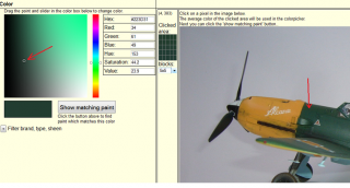

Postat 30 August 2012 - 08:55 AM

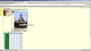

Am citit undeva pe un forum "o vorba mare" - NU strica o macheta de 30$ facand economie de 2$ la ...vopsea!, asa ca cea mai buna idee pe care as vrea sa o impartasesc (nu eu am descoperit oul lui Columb), vine de la Kromag care mi-a deschis ochii cu saitul http://scalemodeldb....ntcharts/revell, in care foarte simplu incarci o poza cu detaliul la care vrei sa il vopsesti si el in timp real iti arata gama de culori pe care o poti folosi.
Nu spun ca e universal valabila dar pe mine ma ajutat si nu mai a trebuit sa fiu legat strict de schema de culori X sau Y.
Sper sa fie si altora de ajutor, inca o data multumesc pentru sfaturi.
  • Imagine atasata: untitled.jpg

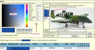

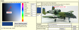

Postat 30 August 2012 - 11:20 AM

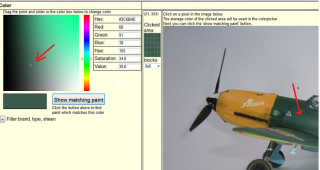

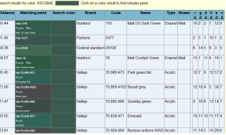

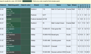

Asor, treaba e cu o mica pacaleala. Totul depinde de reglajul montorului, de pozitia cursorului, de felul cum s-a transferat poza si de corectitudinea ei.
Cursorul e in pozitia 1
Imagine atasata: ex1.png
Cursorul este in pozitia 2, pe aceeasi culoare. Rezultatele difera
Imagine atasata: ex2.png

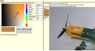

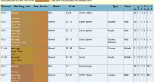

Sau, ceva mai cunoscut Me 109.cursor pe RLM 04
Imagine atasata: ex3.png
cu rezultatele
Imagine atasata: ex3a.png
si RLM 71
Imagine atasata: ex4.pngImagine atasata: ex5.png
si rezultatele
Imagine atasata: ex4a.pngImagine atasata: ex5a.png
Dupa cum se vede, nici macar nu se vorbeste despre ceva asemanator cu RLM.
Orientativ, da, poate ar merge, dar eu nu as da de corecte valorile primite de la acel soft.
Aceasta postare a fost editata de Z-mare: 30 August 2012 - 11:58 AM

Postat 30 August 2012 - 02:47 PM
Ai dreptate Z-mare, softul ofera doar o culoare orientativa.
E folositor doar pe fotografii profesionale si, in general, pentru aviatia si navele moderne.
Dar trebuie sa-ti dai seama pe ce zone sa pui cursorul pentru a vedea culoarea (daca te duci pe o zona insorita sau umbrita exagerat, normal ca-i alta culoare).
La aparatele din WW1 si WW2, nu cred ca exista poze cu care sa poti lucra cu acest soft. In niciun caz nu poti pune baza pe o nuata oferita de la o poza ingalbenita si, deasemenea, nu de la fotografii ale unor machete (e ca si cum ai cauta nuante echivalente ale unor culori echivalente). La ele isi spune cuvantul experienta, indemanarea si documentarea!
Softul e util cand nu ai nicio informatie despre schema de vopsire, cand ti-e greu sa intrebi sau pentru incepatori.
Eu l-am folosit la un Saab SK 37 unde nu aveam nicio informatie despre vopselele necesare pt. schema de camuflaj (culorile erau date in chineza) si am obtinut coduri si nuante pertinente (dupa vreo 5 foto studiate).
Asa ca, fiecare face cum crede, e doar una din multele unelte puse la dispozitie. Modelistul alege!
