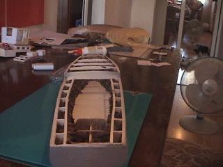

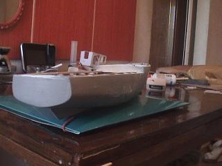

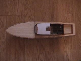

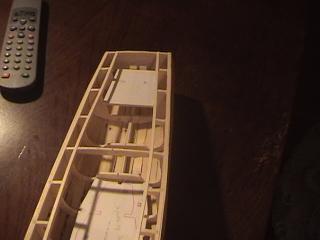

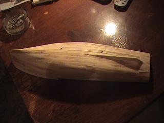

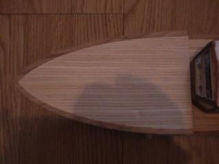

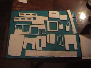

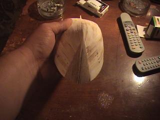

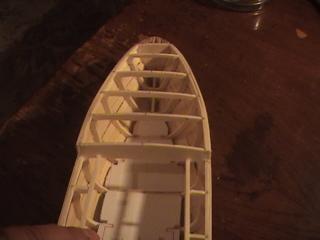

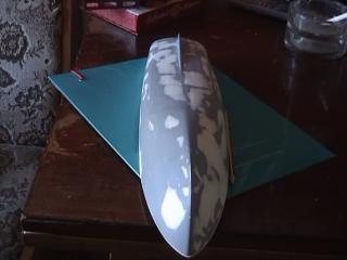

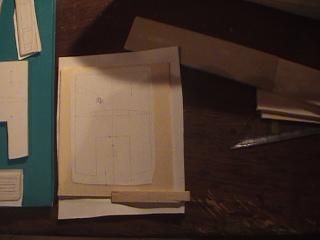

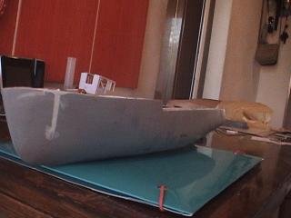

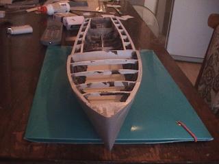

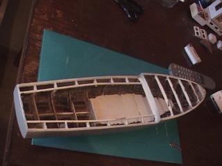

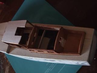

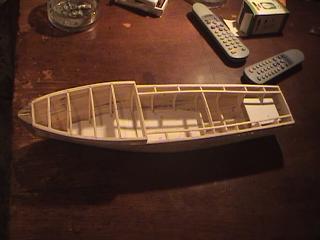

Buna ziua! Am inceput un nou proiect oarecum plictisit de asteptarea revistelor de la SIB si BIS,si de ce nu si marirea "flotei"mele.Este vorba de un yacht 'Mistral",planurile luate de pe net.Sunt in format A4:lungime 420mm,latime105mm.Materiale folosite sunt cu preponderenta din "ladite de fructe".Am ales acesta marime prin faptul ca spatiu de expunere este destul de limitat,si mai vreau si altele..........Nu sunt un povestitor asa ca las pozele sa vorbeasca in locul meu, cu bune si rele.

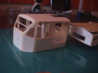

Buna! scuze de intarziere, static ,oricum nu prea am unde sa-l dau la apa,plus investitia inutila in acest sens.Spor si tie la noul proiect,Fain.
si continuarea....

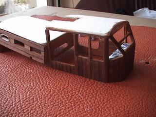

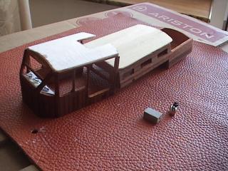

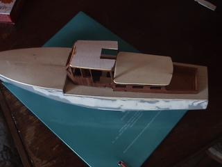

si inca....

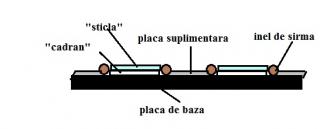

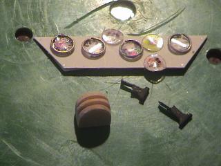

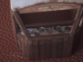

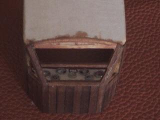

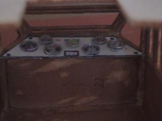

Aparatura, ma rog, acele "ceasuri, apare putin nefireasca. Incearca sa cositoresti imbinarile inelelor. Apoi, peste plansa de baza, lipeste inca o folie subtire, decupata in aa fel incit sa treaca acele inele, astfel o sa ratae mai bine "tabloul de bord"
Imagine atasata: cadran.jpg

Buna ziua! Z-mare,multumesc ptr sugestie,intre timp am lipit si pozitionat aceel tablou de bord.La urmatoarea am sa tin cont si de sugestiile tale :good: .Lucrarile au mai avansat un pic.

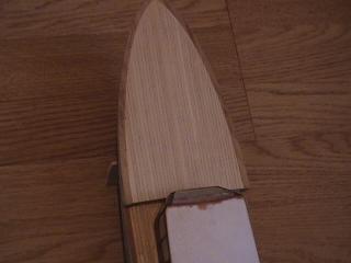

Buna ziua! Mici progrese dupa o mica vacanta,placarea puntilor cu baghete de 3mm/1mm.

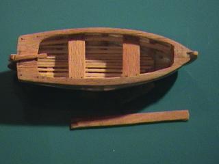

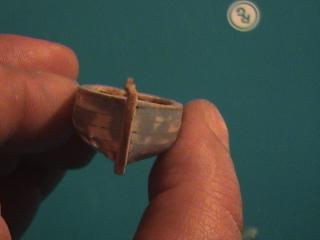

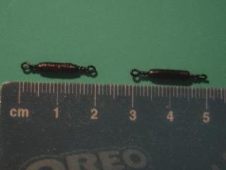

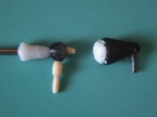

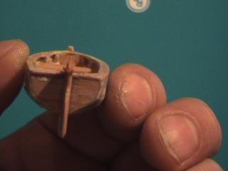

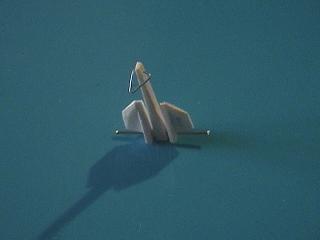

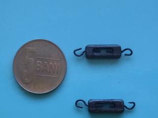

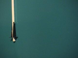

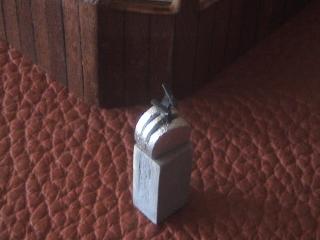

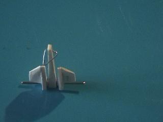

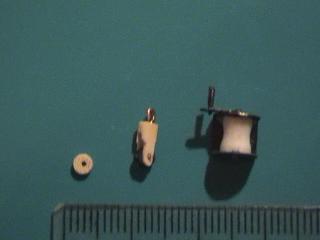

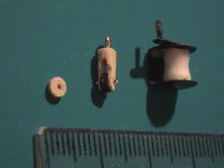

Buna ziua !Am prestat ceva maruntisuri,scripeti,macaraua de la gruie,ceva intinzatori.

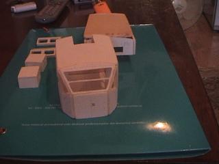

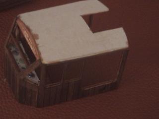

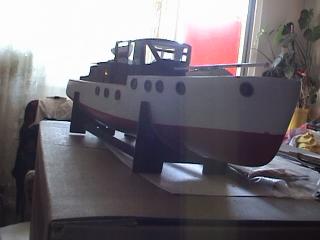

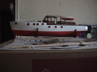

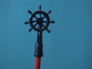

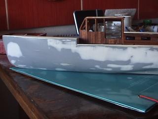

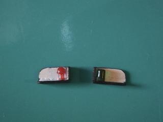

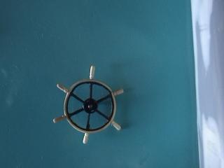

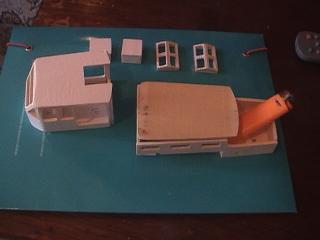

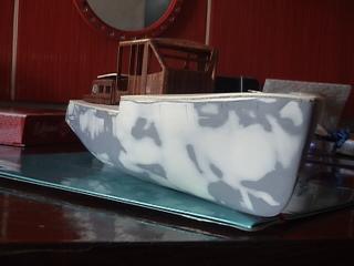

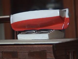

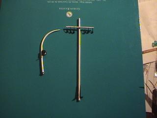

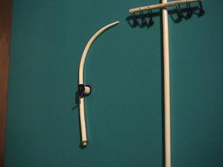

Buna ziua!Din nou dupa o mica pauza am reinceput lucru la Mistral.Am adaugat ceva vopsea si realizat unele componente.

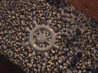

Eu as fi incercat sa refac timona, arata prea din topor. In rest... :good:

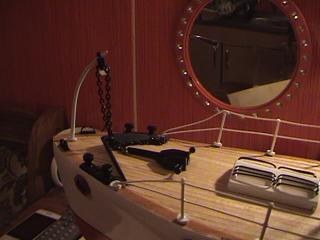

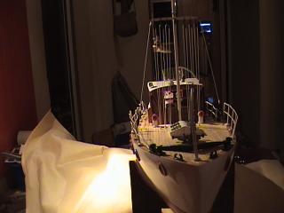

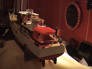

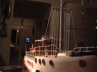

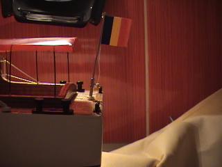

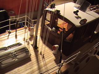

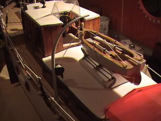

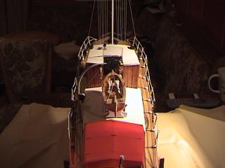

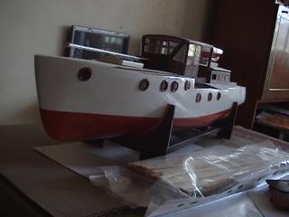

Buna seara! am ajuns si la final cu Mistralul meu.Este terminata in proportie de 98%.Ar mai fi de montat geamurile,o scarita,mici detalii.Nu am reusit sa fac niste poze de calitate....aparatul foto.......seara....,dar sa nu mai ma vaicaresc si sa va arat ciudatenia.Va doresc o seara placuta!

pot spune ca ai lucrat sarguincios, achristian! ai pofta pentru detaliu,ceea ce este evident bine. va trebui, insa, pe viitor sa incerci sa te apropii mai mult de forma reala a diverselor piese ce compun modelul, si sa respecti mai mult scara de constructie. sa ai spor... :drinks:

Buna ziua! Spre marea mea rusine,am uita sa mentionez o persoana caruia trebuie sa-i multumesc si pe aceasta cale,in sprijinul acordat la acest proiect.TRAIAN!:hi: .respectele mele! @gobi71, multumesc ptr aprecieri si sfaturi ptr viitor,dar trebuie sa recunosti ca anumite elemente la care faceai referire,sunt realizate cu ajutorul unor materiale si unelte dedicate,nu dau exemple se cunosc foarte bine,care, mie imi lipsesc si nu pot sa le suplinesc momentant decat cu un minim de scule implicit ceea mai importanta,MANA.Dar inca o data multumesc ptr aprecieri care vin de la un modelist cu experienta.Spor si numai de bine!:drinks:

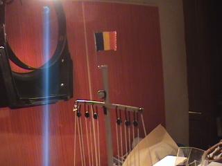

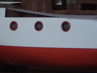

Meritul iti apartine, e munca si talentul tau. Eu as fi renuntat la hublourile de sub timonerie chiar daca sunt in plan, dar e vorba doar de optiune. Am o singura observatie - scoate pavilionul de pe paratrasnet, nu isi are locul acolo chiar daca ,,da bine''. Pavilionul ramane doar la bastonul de la pupa.
Spor in continuare.

Macheta arata foarte bine , si as avea o intrebare: cum ai facut transpunerea conturului pieselor pe placaj? Ai folosit un traforaj manual? Au iesit super.

Buna dimineata! Transpunerea e simpla,chiar sunt mai multe metode,eu am decupat dupa modelul de hartie aplicat pe suprafata de taiere sau poti copia modelul cu indigo,practic sunt cele mai utilizate metode de transpunere,implicit copiere.DA,am traforat manual! Multumesc ptr apreciere.SPOR la modelit!
