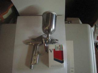

si of topic,asi vrea sa achizitionez din metro un compresor EINHELL,ce sfaturi mi-ati recomanda,vreau sa-l folosesc pentru vopsiri usoare,cu un minipistol,o sa-i pun o poza, si la vopsit cu aerograful.

Acel compresor este de destinatie industriala, de aici singurul dezavantaj: nivel de zgomot undeva in jurul a 90dB! Cu alte cunvinte, probleme cu nevatsa si vecinii
. In rest numai bune: rezervor mare (capacitaile variaza in functie de pret sau ....invers
), presiune suficienta (undeva in jurul a 15 atm), regulator de presiune in intr-un domeniu foarte larg, suficient pentru tot felul de aplicatii: imflat mingea copilului, rotile masinii, vopsit cu aerograful orice macheta sau, cu pistolul din imagine, masina din dotare! De asemenea este prevazut cu presostat, supapa de siguranta, capcana de ulei si apa, racorduri cu conectare rapida.
