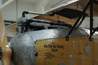

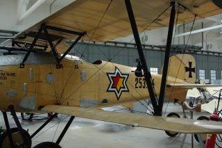

ai lucrat foarte frumos pana acum. Iti atasez cateva detalii de la Albatros DIII, poate te ajuta.

Postat 12 October 2012 - 09:11 AM
Multimesc pt poze. Sunt interesante, mai ales ca se vad in detaliu anumite componente. Avionul este o replica, cred, construita recent de Albatros 253. Stiti cumva cum ar trebui vopsite capota si celelalte parti din tabla de aluminiu la avioanele austriece?(ca metoda de simulare). In pozele de mai sus se vede bine capota cu urmele rezultate din prelucrarea tablei (ciocan?)
Aceasta postare a fost editata de paul: 12 October 2012 - 09:14 AM

Postat 12 October 2012 - 03:48 PM
Avionul, intradevar este o replica (dar motorul e original) construita de doi pasionati si se afla la Schleißheim langa Munchen. Dupa cate stiu a si zburat anul acesta, cred ca in iunie, doar ca eu am fost acolo in august. Daca ai nevoie de poze la o rezolutie mai buna, poti sa imi scri pe simache08@gmail.com. Nu stiu cum era la avionul original, dar la aceasta replica toata tabla e facuta din ciocan pe nicovala (aveau poze in atelierul muzeului). O sa mai uit pe niste carti despre Albatros, si daca gasesc ceva iti trimit.

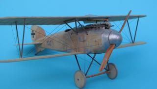

Asa arata acum Albatrosul. Il finalizez cred saptamana viitoare, mai am cateva mici detalii de adaugat. Revin cu poze mai bune la lumina zilei. Bafta!

E cam gata Albatrosul. Am facut cateva poze:

Superb! Lemnul a iesit foarte bine :clapping:
#16 Useril este offline   tibi22
Postat 17 December 2012 - 08:30 AM
Salut Paul!
Ti-a iesit frumos vopsirea machetei! Daca ceva nu imi place cum ti-a iesit sunt hobanele! Din ce le-ai facut? Fir tras la cald?
#17 Useril este offline   paul
  • Postari: 634
  • Inregistrat: 06-April 05
Postat 17 December 2012 - 09:03 AM
Salutare. Multumesc mult :)
Hobanele sunt din guta de pescuit. Am facut gauri in aripi de 0,3 mm prin care am trecut guta. In realitate mi se pare ca arata mai bine decat in poze. Ar trebui sa fie un pic mai tensionate si guta sa fie o idee mai subtire. Au mai pierdut din tensiune cand mi s-a dezlipit un plan. Planurile inferioare au un sistem de prindere foarte dubios pe fuselaj.
Aceasta postare a fost editata de paul: 17 December 2012 - 09:06 AM
#18 Useril este offline   tibi22
Postat 17 December 2012 - 09:29 AM
Daca este fir de nylon de pescuit le poti retensiona foarte usor! Foloseste un uscator de par (Fön)! Sa fii atent sa nu exagerezi cu caldura! OK?!
#19 Useril este offline   AdiP
Postat 17 December 2012 - 10:01 AM
Sau poti folosi un betigas aromat pentru tensionarea gutei.
Are avantajul ca (fiind subtire) poti lucra la fiecare hoban in parte, pozitionand jarul in relativa apropiere a firului. Atentie la distanta si timpul de expunere la caldura.
Metoda e verificata -merge perfect si rapid, mai ales la aparatele care deja au prinse pe pozitie toate hobanele.
Subscriu la randul meu opiniilor colegilor vis-a-vis de rezultatul vopsirii.
Felicitari si spor iti doresc.
Aceasta postare a fost editata de AdiP: 17 December 2012 - 10:02 AM
  • Postari: 12688
Postat 17 December 2012 - 10:10 AM
Intradevar a iesit foarte bine. Cum se zice si mai sus, cred ca hobanele sunt putin cam groase. Incearca sa cauti nylon de 0,09 mm, este atit negru cit si transparent. Si, fiind chinezarie, e mai subtire decit scrie pe cutie. Al meu e unul de 0,08 si celalalt de 0,07mm desi pe cutie scrie 0,1mm! Cind lucrezi, "tese" intii cu un fir prin cit mai multe gauri, fara sa tensionezi firul. Dupa ce ai tras toate firele, incepi sa le lipesti pe rind, cind pe o parte, cind pe alta, folosind mici icuri de plastic "unse" cu superglue, pe care le infigi in gauri dupa ce tensionezi firul. In acest fel tensiunile in aripa ramin constatnte si nu risti dezlipirea/deformarea lor. Pentru retensionare, desi merge in limite destul de mici, poti folosi partea cu jar a unui betisor parfumat sau o tigara (mai bine NU, fumatul dauneaza grav sanatatii). Asa controlezi mai bine temperatura pe suprafata avionului.
