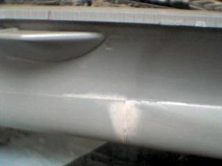

PS In imagine USS Ronald Reagan C.V.N.76 si USS NIMITZ C.V.N.68.
Se vede unde s-a facut inbinarea
  • Imagine atasata: RR_N.jpg
Postat 17 April 2006 - 11:31 AM
La USS Ronald Reagan se vede atat inbinarea la nivelul liniei de plutire cat si "nasul" care se inbina destul de ciudat (ca sa zic asa).
  • Imagine atasata: inbinareRR.jpg
Postat 17 April 2006 - 11:34 AM
dar in principiu, dupa taiere si finisare, inbinarea la nivelul liniei de plutire se face bine si nu necesita chit decat in foarte mica masura.

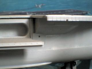

Ambele machete sunt Italeri si scara este 1:720
USS NIMITZ - inbinare si ......
  • Imagine atasata: inbinareN.jpg
Postat 17 April 2006 - 02:09 PM
Initial piesa arata ca in poza.
Ceea ce se vede cu negru este spatiul liber, micile limbute de plastic care se vad acolo sunt cele ce trebuiesc taiate. Asta face ca cele doua piese sa devina detasabile :-D .
  • Imagine atasata: taietura.jpg
