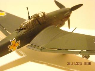

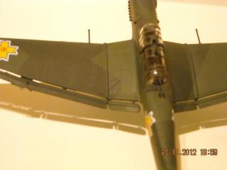

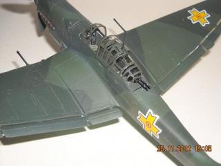

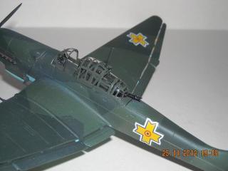

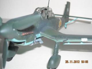

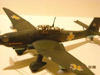

Prea multe nu am de spus la macheta asta.
Inca nu-mi este foarte clar cum avea tricolorul pe deriva: in unele surse l-am vazut pe toata deriva, in altele l-am vazut doar in partea de sus.
Dupa sursa:"wing's palette", acest avion a fost folosit in luptele din Basarabia.
Vopsirea s-a facut cu RLM-uri de la Humbrol - "autentic colours"
  • Imagine atasata: Picture 032.jpg
  • Imagine atasata: Picture 033.jpg
  • Imagine atasata: Picture 035.jpg
  • Imagine atasata: Picture 036.jpg
  • Imagine atasata: Picture 037.jpg
  • Imagine atasata: Picture 038.jpg
  • Imagine atasata: Picture 039.jpg
  • Postari: 12692
Postat 26 November 2012 - 10:43 AM

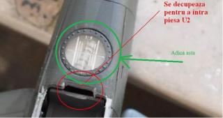

Acum aici ar mai fi de discutat. Nefiind un avion anume, nu te pot contrazice in privinta existentei pe aripa a Crucii Regelui Mihai, pozitia ei sau dimensiuni. Unele avioane au acoperita pur si simplu crucea gemana cu vopsea. Pe fuselaj si intrados acest lucru trebuia sa se vada, la fel acoperirea cu vopsea a zvasticii. In spatele mitraliorului, se afla o antena incastrata in fuselaj, acoperita cu un plastic transparent. Era bine daca o figurai.
  • Postari: 12692
Postat 26 November 2012 - 04:19 PM
Adica asta:
Imagine atasata: antena.jpg

Personal imi place ceea ce vad, asa ca nu pot decat sa-l felicit pe bogy. Stiam insa ca, intr-adevar, kitul de la Italeri are niste probleme. Nu stiu daca nu abuzez de rabdarea lui bogy, fiind topicul lui, dar poate daca Z-mare sau alti colegi mai stie niscaiva corectii, n-ar fi rau de indicat. Cu scuze pentru interventia mea!
#5 Useril este offline   bogy
  • Postari: 1376
  • Inregistrat: 26-May 05
Postat 27 November 2012 - 07:10 AM
Nici nu se pune problema sa abuzezi de rabdarea mea. Oricand sunt binevenite observatiile constructive, corectiile.

#6 Useril este offline   alexelu_marinelu
  • Postari: 1799
Postat 27 November 2012 - 10:09 PM
La close-up, textura vopselei mi se pare foarte vizibila, adica inspre coaja de portocala. E de la dilutie sau de la aerograf?
Mai mult, niste wash-uri pentru accentuarera panourilor ar fi ajutat mult.
Spor in continuare.
#7 Useril este offline   bogy
  • Postari: 1376
Postat 28 November 2012 - 07:21 AM
S-ar putea sa fie ceva praf, vopseaua arata ok.
Wash-urile urmeaza. Eu utilizez umbra arsa - vopsea de ulei, diluata foarte bine cu diluant ZIPO (zama d'aia
pt. brichete) si, ca nu cumva sa se intample sa se curete vopseaua pe alocuri - chestie care mi sa intamplat
las machetele mai mult timp dupa vopsire (2-3 saptamani).
  • Postari: 1799
Postat 28 November 2012 - 10:24 PM
Vezi postareabogy, la 28 November 2012 - 07:21 AM, a spus:
Mai sigur si mai rapid, sigileaza Humbrolul cu un lac acrilic lucios. Apoi decaluri, wash si la sfarsit, iar un lac, dupa gust, mat sau semi-mat.

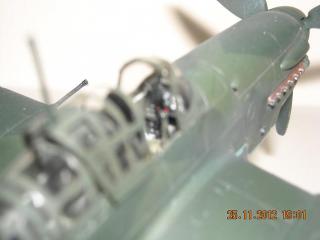

Mie imi place cum a iesit cupola, cred ca ai avut mult de mascat la ea.
  • Postari: 1376
Postat 24 December 2012 - 10:25 PM
Nu am folosit masti pentru vopsire. Eu vopsesc la pensula cupolele dupa care, daca se intampla sa mai dau si pe langa nervuri, zona cu pricina o curat cu o scobitoare, cu varful usor inmuiat in apa. In acest mod nu risc sa zgarii plasticul transparent. Oricum e migalos pentru ca folosesc o pensula 0/5 (adica 5 de zero).
