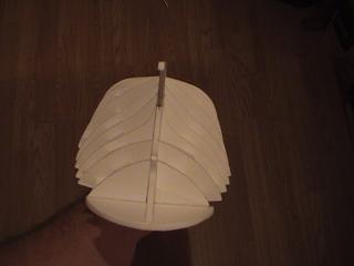

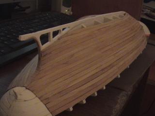

#22 Useril este offline   ACHRISTIAN
  • Postari: 385
  • Inregistrat: 09-November 11
  • Location:Petrosani
Postat 17 December 2012 - 09:35 AM

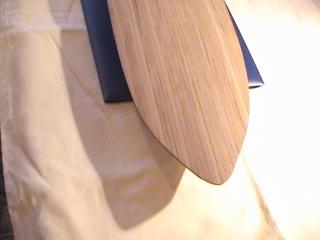

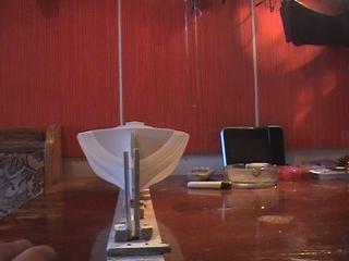

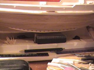

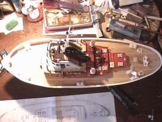

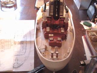

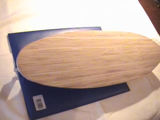

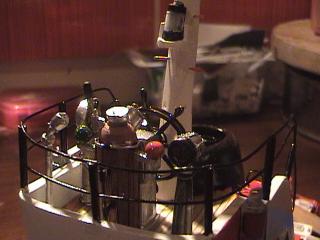

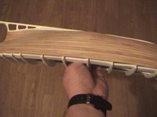

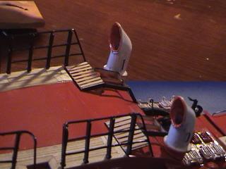

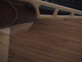

Buna ziua!Am terminat si puntea insotita si de pregatirea amplasarii parapetului.Totodata am realizat si carma care este fixata provizoriu.Spor la toata lumea!
  • Imagine atasata: DSC00524.JPG
  • Imagine atasata: DSC00525.JPG
  • Imagine atasata: DSC00527.JPG
  • Imagine atasata: DSC00528.JPG
  • Imagine atasata: DSC00523.JPG
  • Imagine atasata: DSC00526.JPG

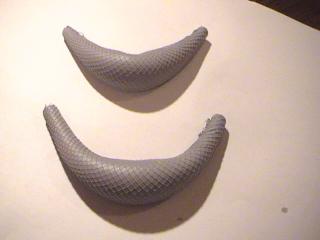

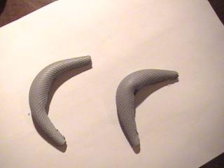

#23 Useril este offline   ACHRISTIAN
  • Postari: 385
Postat 18 December 2012 - 09:40 AM

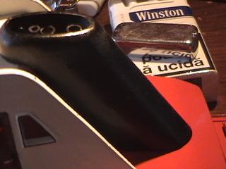

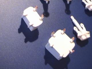

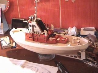

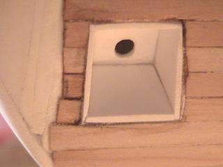

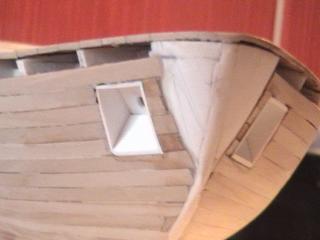

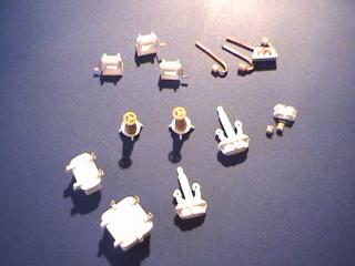

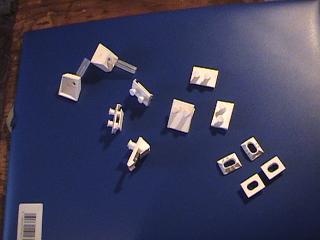

Buna dimineata! si ca sa respire mai bine, a primit si niste nari de ancore
  • Imagine atasata: DSC00536.JPG
  • Imagine atasata: DSC00530.JPG
  • Imagine atasata: DSC00531.JPG
  • Imagine atasata: DSC00532.JPG
  • Imagine atasata: DSC00533.JPG

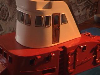

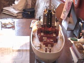

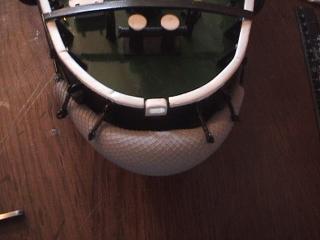

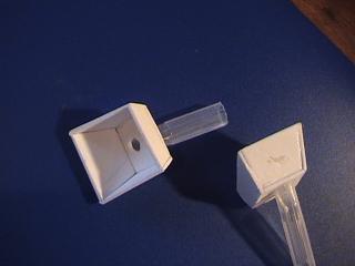

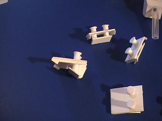

#24 Useril este offline   ACHRISTIAN
  • Postari: 385

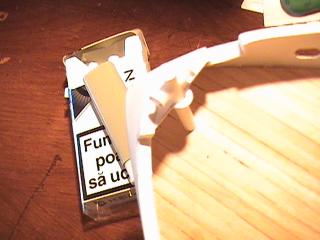

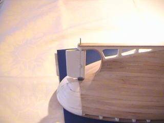

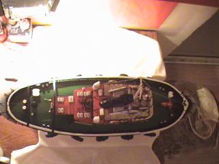

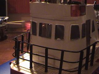

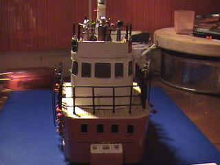

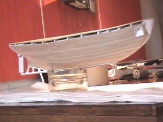

Postat 20 December 2012 - 08:33 PM

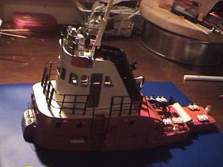

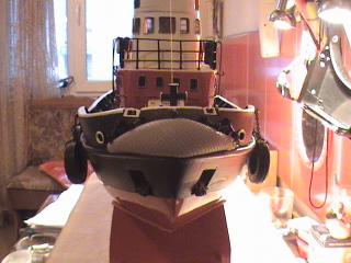

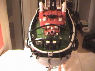

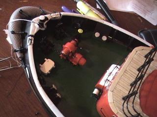

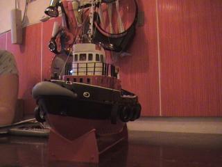

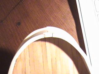

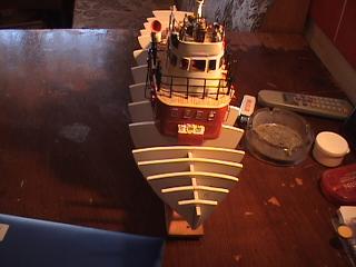

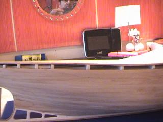

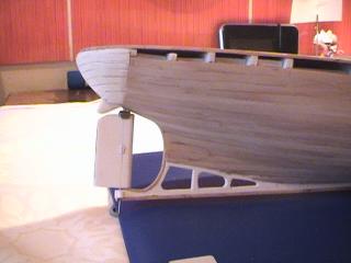

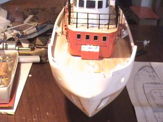

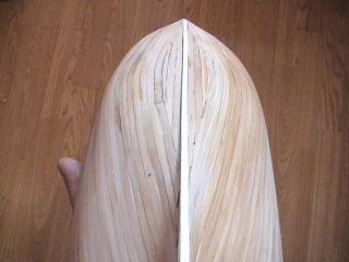

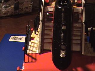

Buna seara! am terminat si cu parapetul.Nu a iesit perfect ,se putea si mai bine.Am mers in final pe forex,deoarece placajul mi-ar fi parvenit mult mai tarziu si parca nu aveam rabdare pana il primeam .Daca am gresit optiune aleasa,meaculpa.In schimb ,am oaresce dubii referitor la aspect.Imi place atat de mult cum arata in varianta de lemn ca parca nu imi vine sa-l fac cum ar trebui.{adica cu aspect de tabla}Va rog sa ma ajutati si voi expunanda-va si voi parerea.Multumesc si spor in toate!
si inca..
  • Imagine atasata: DSC00537.JPG
  • Imagine atasata: DSC00538.JPG
  • Imagine atasata: DSC00540.JPG
  • Imagine atasata: DSC00541.JPG
  • Imagine atasata: DSC00543.JPG
  • Imagine atasata: DSC00544.JPG
  • Imagine atasata: DSC00546.JPG
  • Imagine atasata: DSC00547.JPG
  • Imagine atasata: DSC00549.JPG
  • Imagine atasata: DSC00550.JPG
  • Imagine atasata: DSC00539.JPG
  • Imagine atasata: DSC00542.JPG
  • Imagine atasata: DSC00545.JPG
  • Imagine atasata: DSC00548.JPG
  • Imagine atasata: DSC00551.JPG
#25 Useril este offline   dj-bobo
  • Postari: 718
  • Inregistrat: 16-May 11
  • Location:Braila
  • Interests:Navomodele ,
    A state of trance .
Postat 20 December 2012 - 09:14 PM

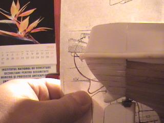

Salutare, in privinta parapetului cred ca si cel de la pupa trebuia sa aiba un unghi negativ cat si pe toata lungimea bordului asa ceva este tipic pentru remorchere , in privinta aspectului frumos de lemn ma tem ca nu vei avea ce face si v-a trebui vopsit asa cum este in realitate , dar cred ca puntea o poti lasa in lemn natur .
Toate cele bune si multa bafta .
#26 Useril este offline   ACHRISTIAN
  • Postari: 385
Postat 20 December 2012 - 09:38 PM

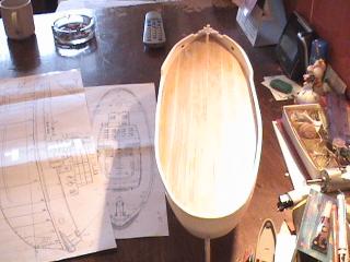

Buna ! in plan nu reiese asa ceva ,dar poate m-am inselat eu.Multumec pentru opinie!Spor si tie
#27 Useril este offline   gobi71
  • Postari: 1267
  • Location:galati
  • Interests:navomodelismul
Postat 20 December 2012 - 10:03 PM
dj are dreptate, la pupa e unghi negativ. vaporu ar trebui vopsit... nu stiu daca se vad foile de tabla, nava fiind una sudata , desi am vazut si interpretari cu foile de tabla in relief, ca fiind nituite. in final, tu alegi...

Buna dimineata! Multumesc ptr sfaturi,am sa incerc sa remediez situatia parapetului la pupa,dealtfel este putin inclinata,dar se pare ca nu indeajuns.Si ca veni vorba de vopsit,va rog ,care este schema culorilor de vopsire ale acestui remorcher.Puntea am inteles ca este de regula verde,dar restul......:pardon: ,doar daca o fac dupa cum imi place mieMultumesc si astept pareri

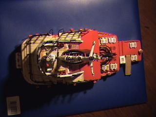

#29 Useril este offline   ACHRISTIAN
  • Postari: 385
Postat 21 December 2012 - 09:00 PM

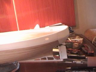

rectificat........
  • Imagine atasata: DSC00552.JPG
  • Imagine atasata: DSC00555.JPG

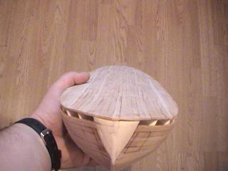

#30 Useril este offline   dan
  • Postari: 456
  • Inregistrat: 17-January 05
  • Location:galati
Postat 22 December 2012 - 09:03 AM
imi lasa impresia ca l-ai incalzit? spun asta pentru ca nu s-a curbat cum trebuie, si a facut sageata pe verticala... poate ca ar trebui sa faci un sablon acum,peste bucata de parapet modificata ,,dintr-o singura bucata, cu imbinarea de pe borduri mai spre prova. te-ar scuti de kitut. de asemenea, braul de acostare e nitel cam falfait. asta trebuie sa fie laser, frate!...
#31 Useril este offline   ACHRISTIAN
  • Postari: 385
Postat 23 December 2012 - 03:08 PM
Salut! de parut cu incalzitul,da,ti se pare ,este taiat si ajustat.Unghiul conform planului mi se pare in regula si suficient.Poate poza nu este suficient de sugestiva .In legatura cu braul de acostare{am mai invatat ceva} ai dreptate voi vedea daca reusesc sa-l pun "laser".Multumesc ptr comentariu ,si cu acesta ocazie "off topic " va doresc tuturor colegilor ,un "Craciun Fericit "alaturi de cei dragi si un an cat mai prosper.Spor in toate!

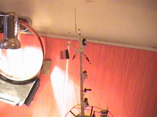

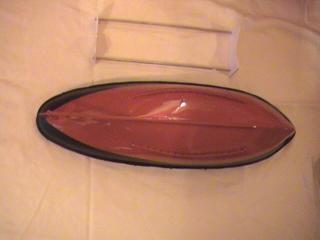

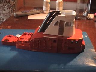

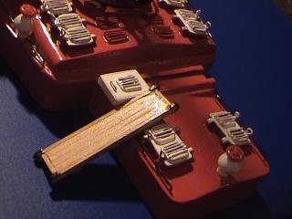

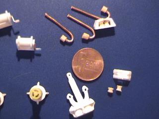

Postat 29 December 2012 - 03:21 PM

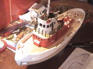

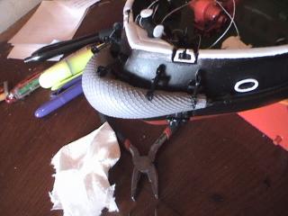

Buna ziua! si dupa toata nebunia de sarbatorile de Craciun,in care nu s-a facut altceva decat sa se ospateze lumea cu bunatatile specifice perioadei s.a.m.d.p.,am mai lucrat ceva maruntisuri la remorcher. Spor si sanatate!
  • Imagine atasata: DSC00556.JPG
  • Imagine atasata: DSC00557.JPG
  • Imagine atasata: DSC00558.JPG
  • Imagine atasata: DSC00559.JPG
  • Imagine atasata: DSC00560.JPG

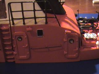

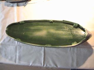

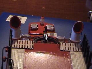

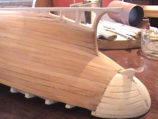

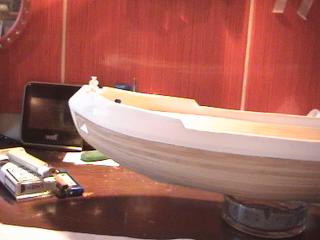

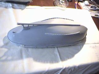

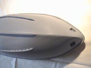

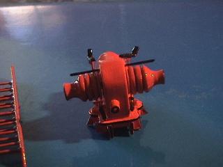

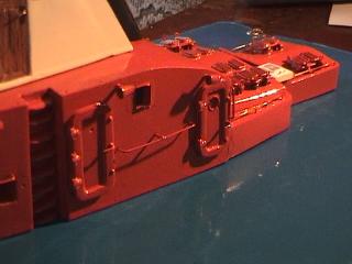

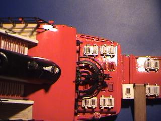

Buna ziua! fiind conditionat de vremea de afara,sunt nevoit sa ma opresc pana'n momentul permisiv de vreme ,de a continua.Nu am un spatiu adecvat pentru aceste manopere,decat pe balcon.Am reusit totusi sa dau un prim strat de grund si slefuire.Spor in toate!
  • Imagine atasata: DSC00561.JPG
  • Imagine atasata: DSC00562.JPG
  • Imagine atasata: DSC00563.JPG

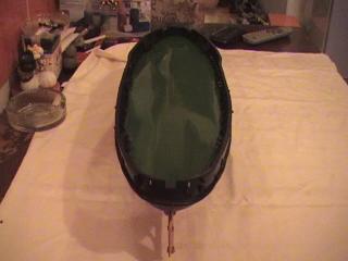

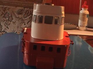

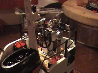

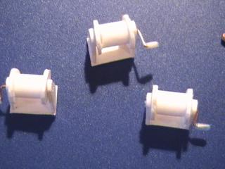

#35 Useril este offline   ACHRISTIAN
  • Postari: 385
Postat 08 January 2013 - 07:31 PM

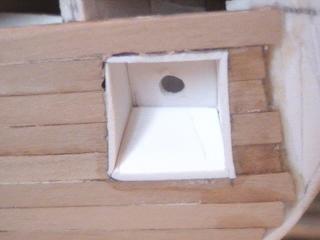

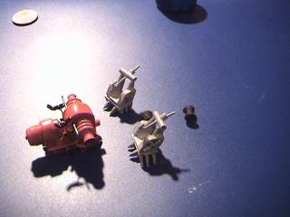

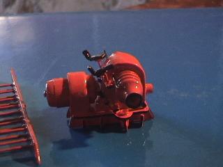

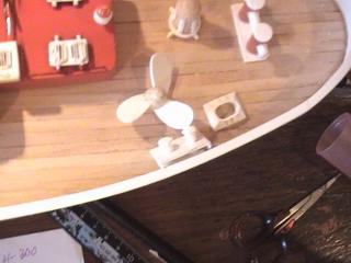

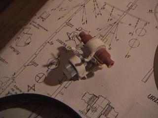

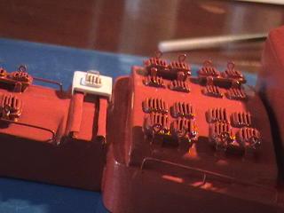

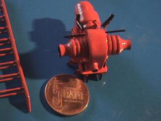

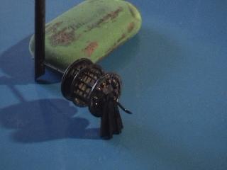

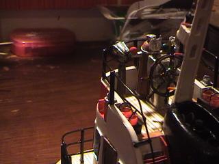

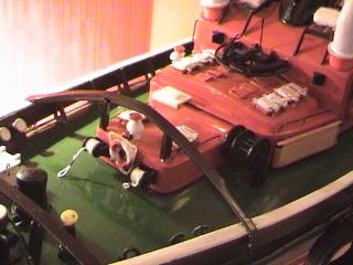

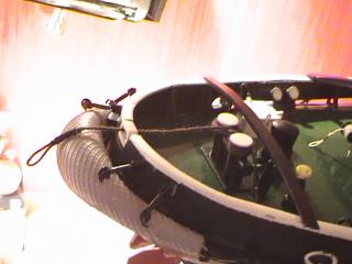

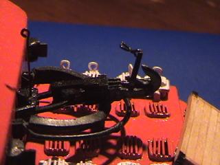

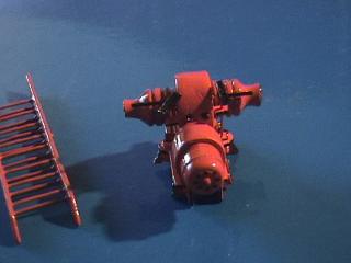

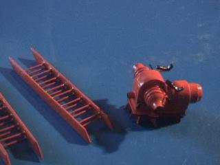

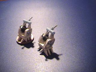

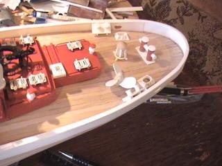

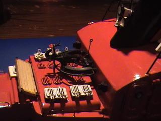

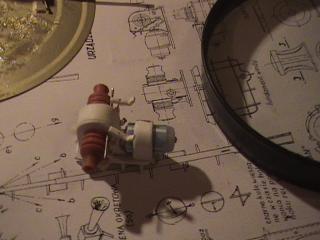

.........nu stiu cum se numesc aceste dispozitive care insotesc troliul si ajuta la ridicarea ancorei.
  • Imagine atasata: DSC00564.JPG
  • Imagine atasata: DSC00565.JPG
#36 Useril este offline   gobi71
  • Postari: 1267
  • Location:galati
Postat 08 January 2013 - 07:50 PM
par a fi stope de lant. un fel de frane.
#37 Useril este offline   ACHRISTIAN
  • Postari: 385
Postat 09 January 2013 - 05:09 PM

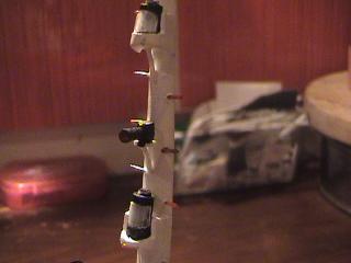

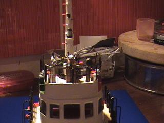

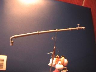

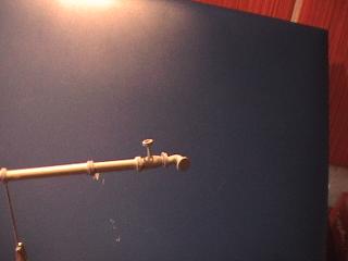

Gobi! multumesc pentru precizare,si o mica continuare........o conducta ce va fi amplasata pe langa parapetul de la tribord
  • Imagine atasata: DSC00566.JPG
  • Imagine atasata: DSC00567.JPG

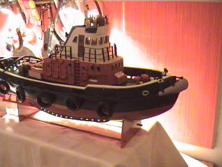

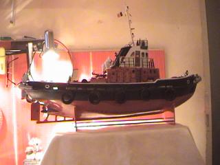

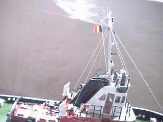

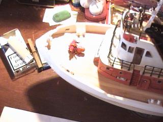

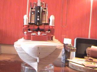

Postat 14 January 2013 - 08:45 AM

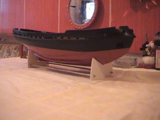

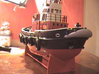

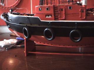

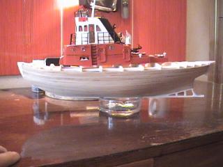

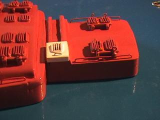

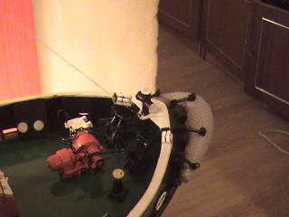

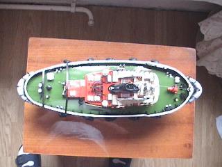

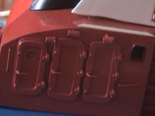

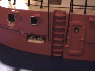

Buna dimineata! Am reusit sa vopsesc profitand de micile ferestre de temperatura.Chiar nu am experimentat o vopsire la aceste temperaturi,dar a iesit ceva.:pardon:
  • Imagine atasata: DSC00573.JPG
  • Imagine atasata: DSC00574.JPG
  • Imagine atasata: DSC00575.JPG
  • Imagine atasata: DSC00576.JPG
  • Imagine atasata: DSC00577.JPG
  • Imagine atasata: DSC00578.JPG

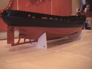

#39 Useril este offline   Z-mare
  • Postari: 12708
Postat 14 January 2013 - 01:53 PM
Vezi ca robinetul trebuie sa fie d 3/4 toli!
Tu ai ceva chinezi mici pe acasa????? :-P
Gata, acum sunt serios, adica: :hi: :hi: :hi:

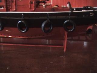

#40 Useril este offline   gobi71
  • Postari: 1267
  • Location:galati
Postat 14 January 2013 - 02:45 PM
daca imi permiti,achristian, mai fac o precizare, desi nu ai intrebat nimic : de cele mai multe ori, culoarea operei vii este rosie datorita vopselei antivegetativa . de fapt , antivegetativa nu este rosie, ci un carmin, mai degraba, sau chiar rosu -maroniu. si este mată . la fel, bordul liber este mat . poate vei aplica un agent de matuire peste?
