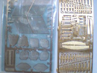

Hai sa le zicem foto-decupaje cu toate ca traducerea ar fi relativ/aproximativa.
Sunt piese metalice care se decupeaza usor si se monteaza pe machete fie acolo unde nu exista piesa, fie acolo unde piesa din plastic este prea grosolan facuta.
Uneori aceste piese sunt desfasurata unui blindaj, cilindru, etc.
In cea mai mare parte a lor sunt facute din alama de unde si culoarea despre care scriai (colorate in bronz-auriu), dar uneori photo-etched poate fi din fier.
In imagine, in stanga, photo-etched din otel, iar in dreapta din alama.
  • Imagine atasata: foto_e.jpg
