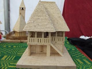

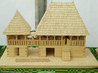

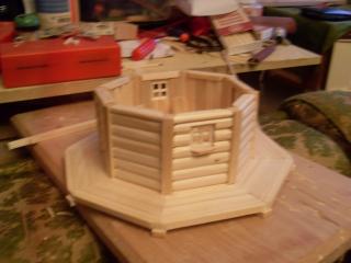

buna sunt
nou pe acest forum si ma intreb daca ceea ce fac este modelism artizanat sau joc de copii mari
oricum imi plac foarte mult casele traditionale asa ca am inceput sa imi fac propriul muzeu.
toate constructiile se fac pe lemn masiv brad fag fara a folosi placaj mdf si alte combinatii
  • Imagine atasata: DSCF9338.JPG
  • Imagine atasata: DSCF9328.JPG
  • Imagine atasata: DSCF9330.JPG
  • Imagine atasata: DSCF9336.JPG

Postat 21 January 2013 - 02:47 PM
Bine ai venit la ,,casa copiilor'' . Lipsea asa ceva pe aici . Dupa parerea mea ar trebui sa le dai un pic de culoare si sa folosesti pietre sau ceva similar facut din creta ghips sau lut . Detaliile nu mi se par la scara . Ceea ce faci dumitale e foarte frumos si sper sa vad si alte lucrari mai detaliate. Spor la artizanat!

Salut. Foarte frumoase si instructive. Bine ar fi daca te-ai orienta putin si spre patinarea lor. Din cate vad eu, sunt case specific zonei Ardeal, nu?
Spor in continuare.

Pai tocmai exagerarea unor detalii par in regula in acest tip de "creatie". Foarte frumoase ! Spor sa ai ca imaginatie si referinte ai destule.
Daca te intereseaza ceva anume, intreaba, am vizitat cateva "muzee ale satului" si am ceva poze de la care ai putea sa pleci, cu toate ca ma indoiesc ca nu gasesti pe internet suficiente. Bafta.

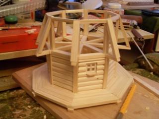

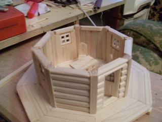

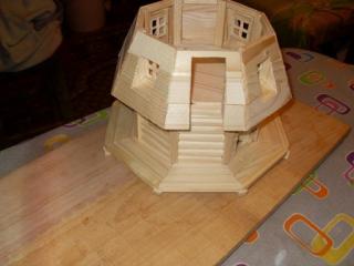

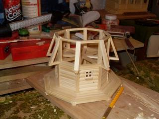

salutare

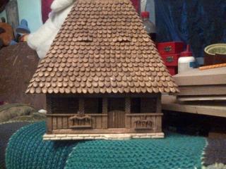

observ ca majoritatea sustine ca trebuiesc vopsite. de acord dar invechirea naturala nu vi se pare o valabila. aceste sunt in proces de invechire su radiatia solara directa, nu sunt lacuite in 5-6 luni o sa fie destul de imbatranite sa poata fi date cu ceara speciala pentru invechire lemnului. in ce priveste detaliile clar nu sunt la scara - de ce - foarte simplu elementele de tip stalpi, contragrinzi, sindrila trebuiesc in parte exagerate pentru 2 motive - sa poata fi decorate sau sa atraga ochiul spre elementele de arhitectura si al doilea sa nu fie un amalgam de detalii care ar perturba imaginea vizuala.
revin cu o postare in aceasi tema

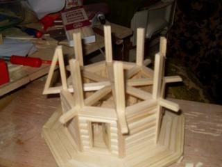

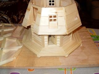

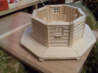

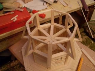

un prieten fain de tot imi dete planurile unei mori de vant olandeze si am inceput munca incet sa vedem daca pot sa realizez o asemenea lucrare desi va fii dificil si nu am suficienta tehnica si materiale.
Vezi postareavishzu, la 22 January 2013 - 07:55 PM, a spus:
Frumoase lucrarile....dar neaparat da-le cu vopsea. Arata bine si asa dar vopsite ies adavarate opere. Spor!
asa cum am postat am incercat sa le imbatranesc natural. daca dau cu vopsea pierd elementele de fibra din lemn ca sa le vopsesc puteam sa lucrez pe plastic nu pe lemn de brad care e dificil pentru zonele de succesiune fibra si interfibra moale. poate ceva grunduri sau ceva ceara - am una din franta dar se lucreaza foarte dificil cu ea trebuie data in grund de 2 ori apoi un strat de ceara i frecata cu tesatura de lana naturala si ma inebuneste ca unde sunt taieturi imbinaturi ramane ingrosata si trebuie curatata cu o grija de chinez. poate aveti ceva grunduri sa imi recomandati dar si locatia de unde pot sa le iau nu de alta dar in varful apusenilor in afara de magazin alimentar si circiuma nu gasessc, trebe sa merg cel putin 90 km pana la lumea civilizata.

#8 Useril este offline   Neastefan
  • Postari: 416
  • Inregistrat: 13-February 12
  • Location:Milano
  • Interests:Barci barcute si barchoaie
Postat 04 February 2013 - 02:11 PM
Foarte fain nene ce faci dumitale la munte. Daca vrei sa le ,,vopsesti '' nu este neaparat sa cumpericine stie ce vopsea poti folosi ceai de nuc sau zat de cafea sau ceai de coacaze pentru ai data un pic de culoare si pentru protectie si un pic de luciu poti folosi ulei de in sau ricin care de obicei se folosesc la masinile de cusut . Ceara de albine trebuie s o diluiezi cu esenza de trebentina iar dupa ce ungi tot ce trebuie o lasi o zi sa traga , dupa care incalzesti piesa si o lustruiesci cat vrei mai lucios sau mai putin. Lemnul de brad este complica de lucrat si are tendinza sa si schimbe forma cu timpul , cauta lemn de nuc sau cires este mai frumos dar mai greu de taiat . Salut si astept sa vad ce mai contruiesti.

Postat 04 February 2013 - 09:55 PM
Pentru mine este o incantare sa vad aceste lucrari. Imi trezesc amintiri. Cand eram mic am visat sa fac si eu asa ceva, dar nu am reusit niciodata sa fac una care sa arate atat de bine.
Si mie mi se pare ca parca ar merge putin tratat lemnul sa para mai imbatranit.
Voi urmari in continuare cu mare interes.
Spor!

Sa inteleg ca ai ales varianta inchisa (fara pietre , fara mecanisme). E super pana acum, astept continuarea. Spor la treaba. De curiozitate, pune si o rigla la urmatoarele poze sa fac o comparatie la dimensiuni.

multumesc pentru incurajari am sacrificat in noaptea care a trecut una dintre machete si am utilizat o ceara de maturare a lemnului folosita in industria mobilei. pentru moment nu am terminat de lustrut si de indepartat unele imperfectiuni ramase de la ceruire. pentru soclu o sa folosesc o combinatie de grund care mi-a spuso cineva aseara - adica cenusa de ziar in solutie de apa, sau de coala alba ar.sa pe jar si recuperata si apoi dizolvata in apa. in aceasta seara experimentez si sper maine sa ma pot lauda cu un rezutat sau un rebut. inca o data multumesc pentru idei si incurajarisi astept si critici sa am de invatat sunt la inceput. in ce priveste moara criss0571 imi spunea ca am ales o varianta inchisa - sincer nu am habar la ce te referi - respectiva moara are si pietre si mecanism paternul acestei idei apartine unei tip fain Angheliuc Cristinel care mi-a trimis pdf ul de la un chit scos de amanti iar o seama de detalii le-am obtinut de la un olandez traznit- in felul sau care stia exact despre ce vorbea este organizata pe 5 nivele nivelul 1 bazal cu functie de locuit, nivelul 2 stokwork adica saci de cereale aici curge faina macinata, nivelul 3 cu necanismele de transmisie si macinare, nivel patru zona de ghidaj a turelei, nivel 5 turela cu palele de vant si mecanismul de tranmitere a miscarii. pentru a fi mai evident faptul ca exista mobilier fie casmic fie industrial am incercat scara exagerata sa se vada prin geamuri.
catre neastefan
multumesc pentru ideeile de "vopsire" o sa incerc, in ce priveste lemnul de brad este lemn de 10 ani uscat tun, si credetima nu se va deteriora deoarece am ales cu mare grija baghetele facute, mai am o serie facute intr-o fabrica de mobila cu lemn din uscator, o sa incerc si cu lemn de cires, nuc nu gasasc in zona dar poate gasesc in magazine gen dedeman, etc lucrarea cu casa traditionala de la berbesti judetul Maramures e realizata pe lemn de fag, doar sindrila este din brad, in urmatorul proiect o sa incerc folosirea pietrei si a altor tipuri de lemn. apropo cine imi poate da informatii despre lipirea pietrei cu lemnul cu ce o pot realiza?

cu incapatanarea mea tipica am dat cu ceara de mobila - un tip ciudat de ceara care nu se lacuieste dar tu munceste de draci incepi sa ai. sincer sa fiu cu aplicaea nu a fost nevoie dar lustruirea cu tesatura de lana mi-a rupt mainile. sper sa urc o sama de foto ca de ceaiuri din coji de nuca sau din lemnul cainelui la vara.

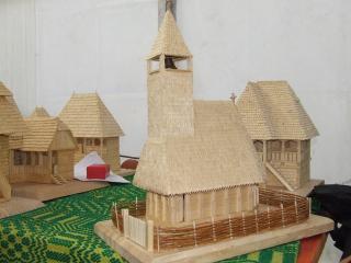

#16 Useril este offline   sorinmorariu
  • Postari: 23
  • Inregistrat: 21-January 13

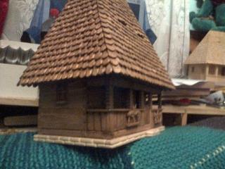

Postat 07 March 2013 - 10:53 AM
salutari
iete cum a iesit una dintre machete trase in ceara.
astept pareri de preferinta criticile. oricum nu recomand la nimeni sa faca cu ceara mai ales unde sunt taieturi fine si spatii care iti rup nervii la curatare

wurger frate ideea este urmatoarea machetele sunt reduse la scara, cel putin ultimele scara e de 1:32 urmaresc in detaliu fiecare elment de costructie adica incheierea peretilor se face in coada de randunica - ase cum este in realitate, acoperisul e exact in cote, ca exagerare de scara este doar sindrila care daca e f mica impune o monotonie vizuala, si stalpii de la pridvor unde folosesc elemente traditionale maramuresene strict pentru elementul artistic, sunt constient ca nu e modelism si sunt aici doar pentru a cere pareri si a incerca sa avansez cu cunostintele in ceea ce fac.
