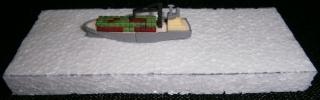

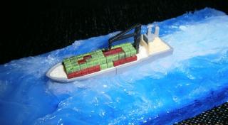

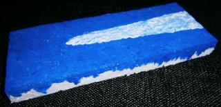

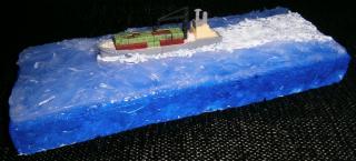

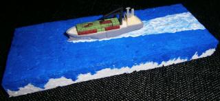

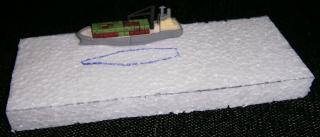

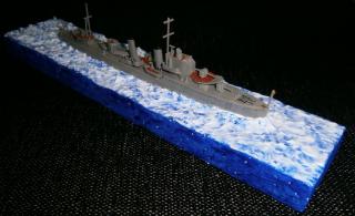

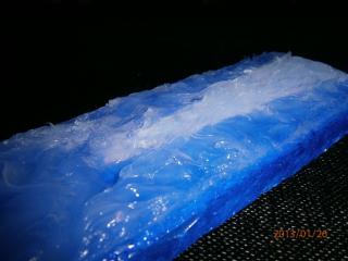

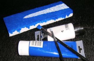

M-am decis sa fac o serie de incercari de a reda apa in unele diorame. Am inceput cu varianta cea mai ieftina - silicon transparent. Nu sunt prea incantat de final.Siliconul transparent nu e tocmai transparent. Dupa ce am finalizat testul mi-am comandat de la villajo.ro un gel sa vedem cum se lucreaza .Sper sa vina luni. Continuarea luni. O seara placuta.

Ai folosit o singura nuanta de albastru. Am incercat si eu metoda asta http://www.carrierbu...istic_Water.htm si sunt multumit de rezultat.

red ca ai cam exagerat cantitatea de silicon folosita

Nu iti trebuie neaparat materiale dedicate. Ceea ce este foarte important este vopsirea initiala in mai multe culori, cu umbre, adica partea de jos a valului mai intunecata, si muchile valurilor mai deschise si ulterior chiar un wash cu verde-albastru. Cantitatea de silicon este evident mult prea mare si te sfatuiesc sa lucrezi in etape cu putin silicon. Albul de la siajul navei trebuie sa fie doar pe muchile valurilor si nu asa peste tot cum ai pus tu, in general un experiment reusit !.

MUltumesc tuturor pentru sfaturi , critici, link-uri si idei.
Prima concluzie- evident mult prea mult silicon......
A doua concluzie- pentru maximizarea efectului este necesara aplicarea in straturi succesive a siliconului.
A treia concluzie-siajul e cam mare, iar spuma vaurilor nu e reprezentata corect.......
Impulsionat de ce au facut modelistii din link-urile trimise am decis sa reiau acest test cu silicon.Sper sa nu va plictisesc.

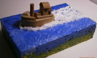

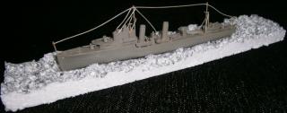

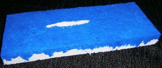

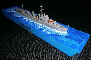

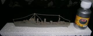

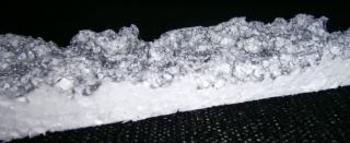

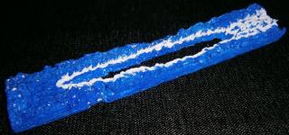

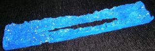

Acest mic experiment m-a cam prins... Asa ca am mai incercat cate ceva. Am cumparat o sticluta de lac bronz argintiu.Stiam ca in reactie cu poliesterul rezulta niste deformari interesante. Dupa ce am vopsit toata placuta mi-am dat seama ca, ce a iesit seamana oarecum cu o mare agitata. Dupa uscare am vopsit totul, am taiat locasul vasului si am aplicat niste silicon alb.Tepii i-am facut co o scobitoare....Astept sa se usuce sa aplic si siliconul transparent . Sa nu radeti de vapor...E vechi de peste 20 de ani...... L-am folosit doar pentru exemplu in micul meu experiment......

Fara suparare dar vasul parca trece prin Triunghiul Bermudelor . E ireal.

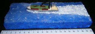

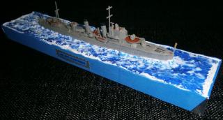

Am incercat sa reiau experimentul cu mai putin silicon. Am aplicat siliconul pe jumatate de vigneta, urmand ca cealalta jumatate sa fie completata cu gel de la villajo. Astept diferentele.....

[Incearca sa renunti la siliconul alb, apare nenatural,
  • Postari: 12690
Postat 30 January 2013 - 09:51 AM
Mda, idee este interesanta, dar rezultatul nu prea e natural. Incearca sa vezi cit mai multe fotografiii cu vase in mars, sa inetelegi dinamica apei pe marginea cocii.

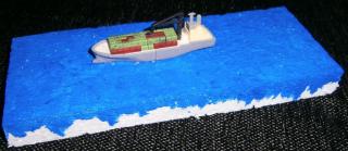

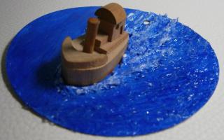

Am mai citit cate ceva despre valuri, siaj , am mai vazut cateva fimulete si am facut o noua incercare:
Imagine atasata: P1310168.JPGImagine atasata: P1310194.JPGImagine atasata: P1310196.JPGImagine atasata: P1310197.JPGImagine atasata: P1310198.JPG
In legatura cu efectul de apa de la valejjo - prea mare diferenta intre silicon transparent aplicat in strat subtire si acest gel , nu este:
-cu silicon tranparent
Imagine atasata: P1290137.JPGImagine atasata: P1290140.JPG
-cu efect de apa inainte de uscare
Imagine atasata: P1300160.JPGImagine atasata: P1300164.JPG
-cu efect apa vallejo, dupa uscare
Imagine atasata: P1310199.JPGImagine atasata: P1310200.JPG
Ce-mi place la valejjo este textura mai apropiata de realitate a valurilor.
Sper ca nu am plicitisit pe multa lume..., dar daca m-am apucat de ceva sa incerc sa duc la bun sfarsit acest experiment.

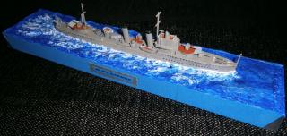

Dupa uscarea completa a primului strat , micul meu experiment arata cam asa:
Imagine atasata: P2040144.JPGImagine atasata: P2040145.JPG
