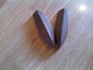

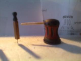

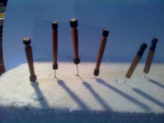

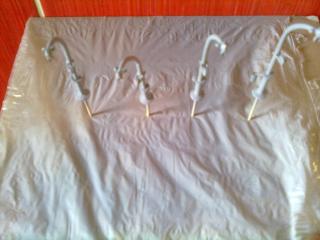

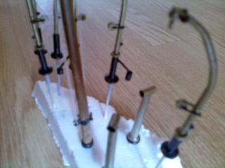

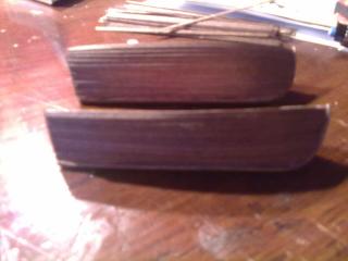

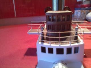

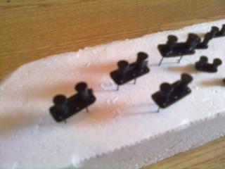

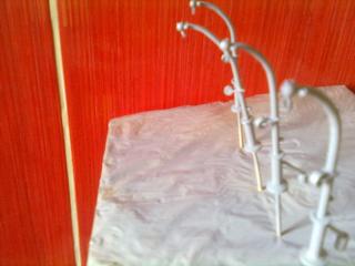

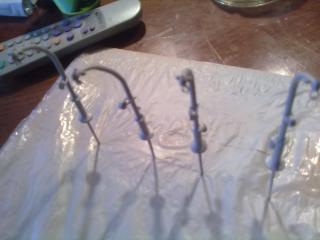

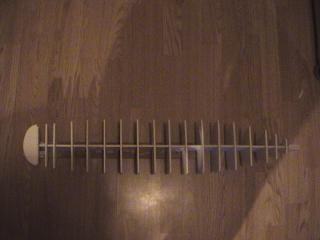

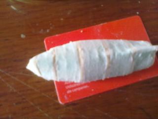

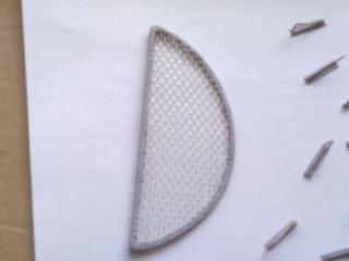

Lucrarile au continuat cu crearea matritei ptr barcile de salvare si stalpi sau macaralele de ridicare sau cum s-o numi ele. Si pentru ca sarbatoarea tuturor crestinilor se apropie,va doresc un "Paste fericit si luminos" plin de ganduri bune si bucurie!

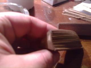

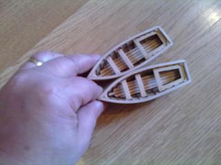

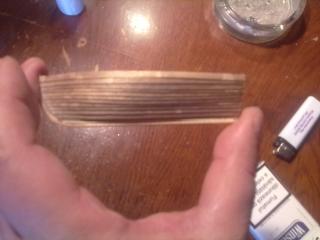

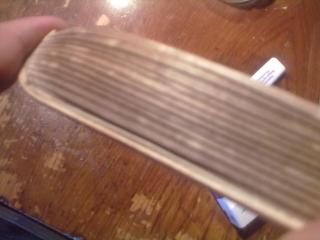

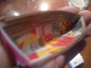

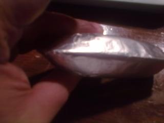

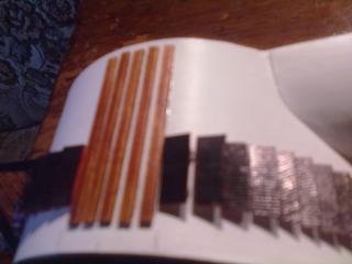

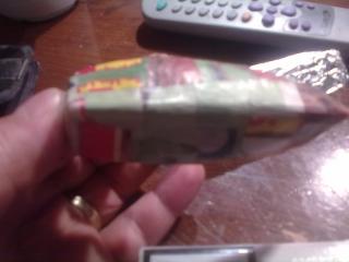

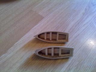

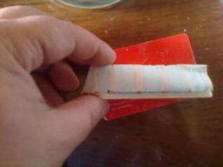

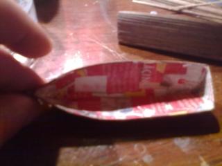

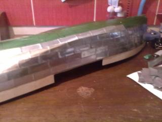

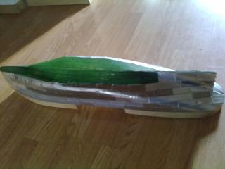

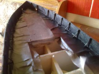

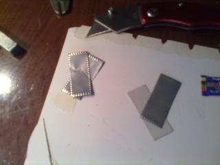

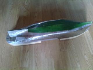

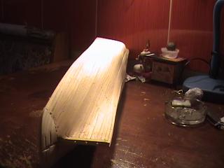

Buna seara! HRISTOS A INVIAT! Dupa o mica pauza,am reluat lucru.Am trecut la realizarea barcutelor de salvare.Materiale folosite:placaj de2mm,extrudat de izolatii,folie de aluminiu hartie de revista,aracet,baghete de la SIB ptr filarea puntilor taiate pe jumatate.Cred ca pozele vorbesc mai bine.

Atentie la folosirea foliei de aluminiu, lipitura nu rezista, iar vopseaua se ia destul de usor, chiar si cu un grund depus inainte. Nu spun ca nu se poate folosi, dar ca trebuie avuta ceva grija.

Z-tule! Folia de aluminiu am folosit-o doar pentru suport de modelare pe matrita,dupa care a fost aplicat stratul de hartie lipita cu aracet,Dupa uscare folia a fost indepartata devenind inutila.Multumesc .oricum pentru atentionare! {E vina mea,nu s-a inteles etapele de aplicare,mai ales ca poza cu folia ,trebuia pusa prima.}

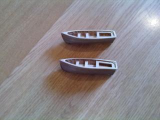

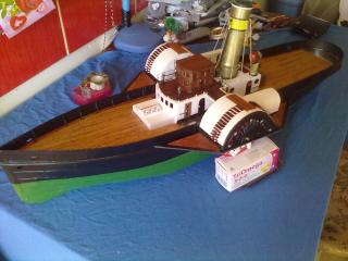

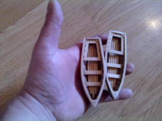

Buna ziua! am terminat si barcutele si va arat ce a iesit! Spor in toate!

..... frumos, sunt aproape identice!

...bine ai spus aproape identice{no,din avion nu se vede}.:yahoo: :drinks:

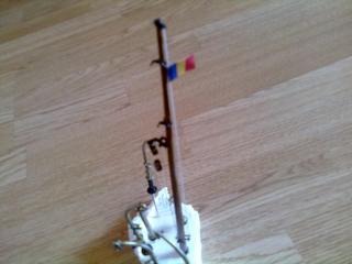

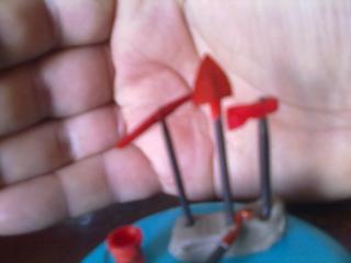

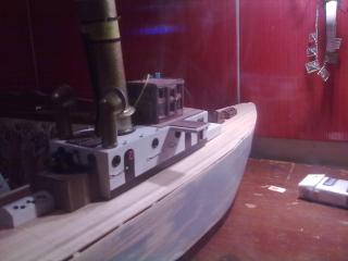

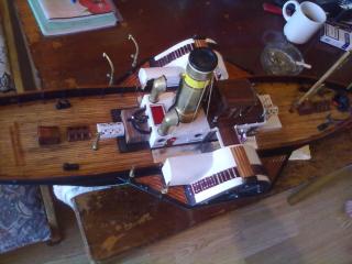

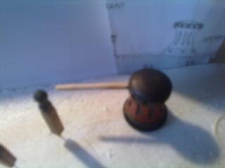

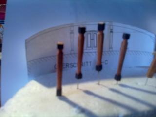

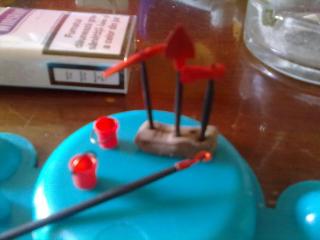

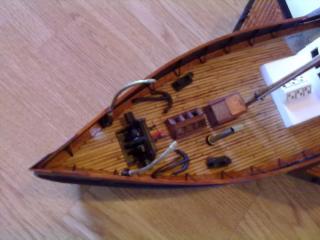

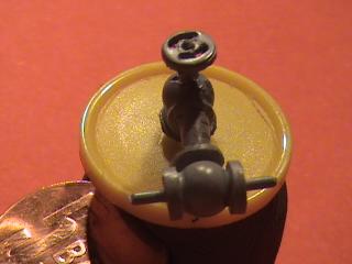

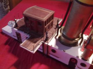

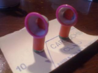

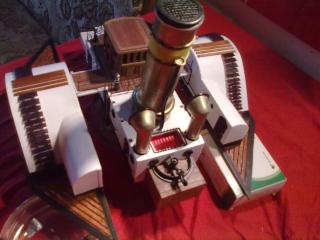

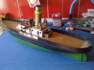

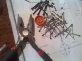

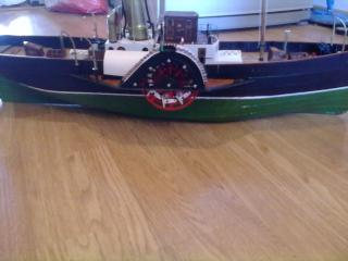

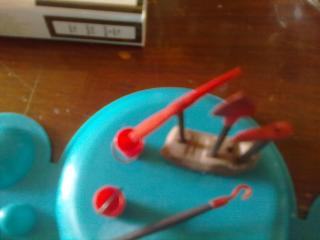

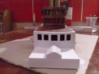

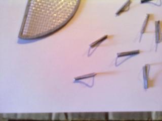

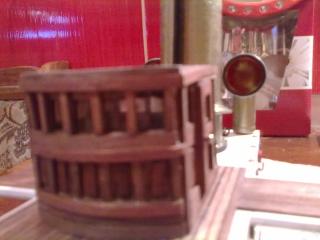

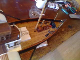

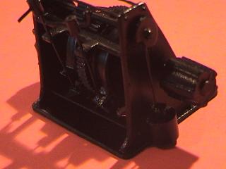

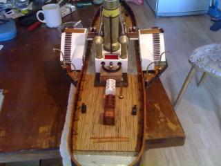

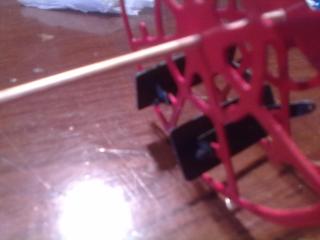

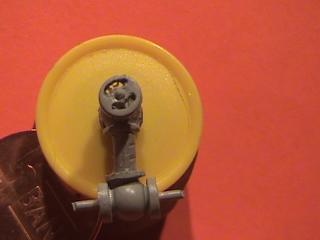

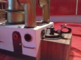

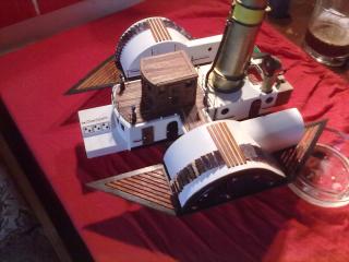

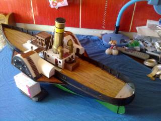

.....am continuat cu: catargul,intinzatorii,ancorele,staplii macralelor de la ancore plus vopsirea tuturor.as mai avea de facut cabestanul de la pupa si gata cu puntea urmand ansamblarea lor si ma apropiu de finalizarea modelului.Sa aveti spor in toate!

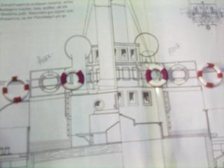

piesele alea doua alb-rosii ce ar trebui sa fie? colaci de salvare?

Da ,asa ceva sau dorit,daca nu reflecta o minima asemanare Da cu biciu,.......ca merge!:good:

Pai... chiar nu stiu ce ar fi de criticat. Adevarat este ca ....ceva bube sunt dar se intrezareste o noua lucrare de exceptie si cred ca ar fi pacat sa stirbin o asemenea minunatie cu ...... critici care mai de care.
Si totusi.... asa ca idee : incearca sa refaci asa zisi colaci de salvare, par prea...... nenaturali ( prea mult difera de ceea ce ar trebui sa fie de fapt).

mmmda, colacii ar trebui sa fie ovali, in sectiune. adica ceva mai plini la interior , fata de cum sunt acum.

Tavi,ca de obicei ..gentil..in comentarii...colacii sa fiu sincer m-am grabit un pic, cica sa scap repede,dar remediez.:hi:

S-a marcat sfatul si urmeaza un nou set de colaci :hi:

sunt mai veridici acestia?

io zic, ca acum, e exact ceea ce trebuie. Imagine postata

si eu zic la fel. :drinks:
