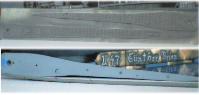

Ca lucrare este destul de interesanta.
Mereu mi-am dorit sa fac un submarin sectionat asa ca m-am apucat.
Am inceput lucrul cu debavuratul si chituitil ... direct pe rame
In unele locuri am taiat brate de legatura ale ramei lasand doar cateva necesare mentinerii piesei pe rama, dupa care am inceput vopsirea.
Ca metoda poate parea cam peste mana mai ales ca la montaj mai sunt bavuri care raman de la desprinderea definitiva de rama, posibile chituiri de facut la inbinari, mici slefuiri si revopsiri.
Cu toate astea, unele dintre piese si-au primit decalurile inca de cand erau una cu rama

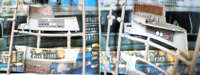

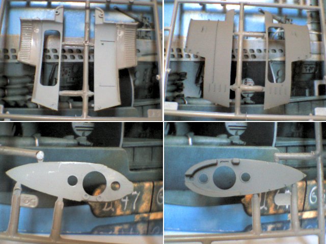

Rama cu puntile interioare fiind deja vopsita si uscata, mi-a permis sa desprind piesele. Dispozitivul Wurger este de mare valuare la operatia asta pentru ca folosit cum se cuvine sigur, dupa taiere, nu voi mai avea bavuri ramase de la rama pe piesa care urmeaza a fi montata.

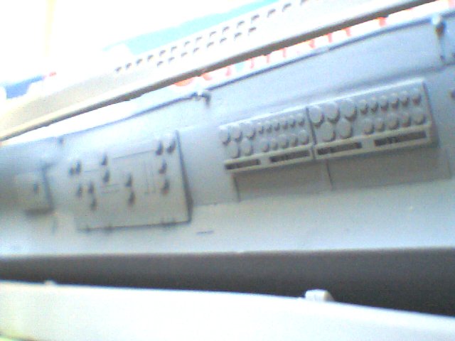

Asa ca am inceput montarea puntilor
desigur ca nu numai piesele mari erau deja pregatite
si montajul a continuat pana intreaga linie de punti interioare a primit fiecare piesa

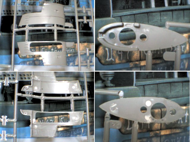

Puntea principala a primit si ea acelasi tratament doar ca a fost vopsita scoasa de pe rama.
Am vopsit mai intai partea care va veni la interior (acel gri bleo), iar dupa uscare si izolarea suprafetei vopite, am vopsit si partea dinspre exterior cu griul care este pe intreaga parte de sus a submarinului.
Intregul interior a fost deja vopsit
si isi astepta decalurile si fireste linia de punti interioare.

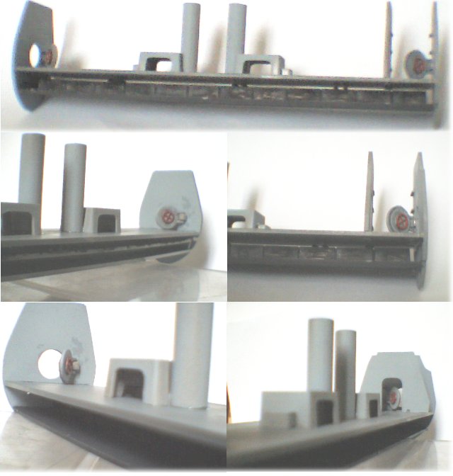

Postat 04 May 2006 - 01:28 PM

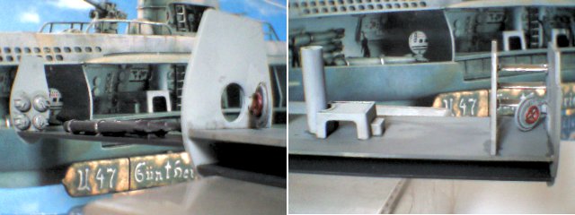

Fireste ca este inceput si lucrul la suprastructuri
Cred ca este suficient pentru azi :-D

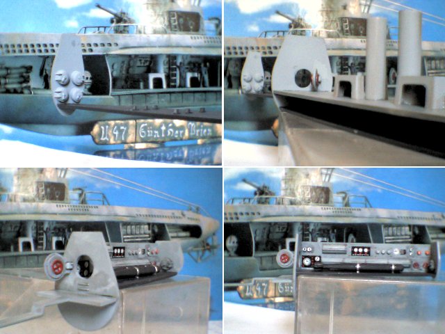

Postat 06 May 2006 - 11:39 AM

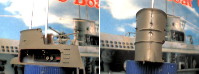

"Turnuletul" a fost vopsit complet. A primit si panoul de comanda si puntea care da spre exterior.
Urmeaza sa-si primeasca balustrada, antena si periscopul.

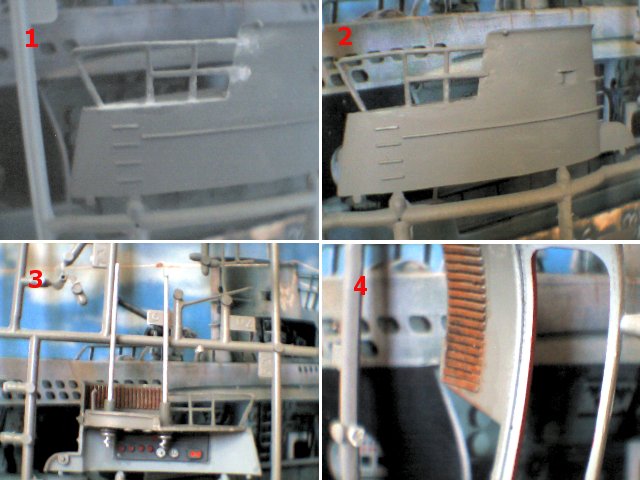

Postat 06 May 2006 - 05:20 PM
Am montat si jumatatea de balustrada de pe partea aia si am chituit inbinarile cu Plasto de la Revell (1).
Dupa ce s-a uscat, am slefuit chitul si am vopsit zona chituita (2).
Am montat si restul pieselor astfel incat sa pot monta si partea cealalta a turnului (3).
Am vopsit cu rosu sectiunea prin respectivul turn (4) in amintirea sectiunilor din subansamblele si utilajele pentru uz didactic (Amintiri din copilarie :roll: )
Am "inchis" turnul. Zona de inbinare inca se cunoaste.
