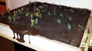

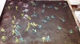

Imagine atasata: 2013-03-16 20.50.35222222.jpgImagine atasata: 2013-03-16 20.50.3511111.jpg Salutare tuturor
De ceva timp am in proiect o diorama scara 1:35. Am demarat in sfarsit lucrarile, cam asa arata acum dupa 1,5 h de la turnare.
Dupa cum vedeti, mai este mult de lucru, inclusiv la figurine, ma gandesc sa introduc si ceva motorizat - un R-12 sau un 251. Astept sugestii din partea voastra, mi-ar fi de folos cateva sfaturi in ceea ce priveste transeele sovietice sau/si o cazemata din busteni; Criticile sunt de asemenea binevenite.
Revin cu imagini pe masura ce avansez .
Aceasta postare a fost editata de caraianu: 18 March 2013 - 12:54 AM

Postat 12 April 2013 - 09:46 PM
Salutare,chiar daca nu sunt in masura sa comentez as dori sa dau cateva sfaturi spre bine.Diorama are foarte mult dinamism ar mai trebui sa pui un pom putina iarba ceva care sa te scoata umpic din maroul ala.Si mai ai de rezolvat problemele astea:
1)Sunt foarte multi soldati care stau in pozitie de tragere desi nu au arma in mana.2)In punct de vedere cromatic dara ai care se scurge de pe diorama da foarte urat!Multa bafta in continuare si spor la lucru!
#4 Useril este offline   caraianu
  • Postari: 87
  • Inregistrat: 19-July 10
Postat 15 April 2013 - 01:11 PM
Vezi postareaalecsica2000, la 12 April 2013 - 09:46 PM, a spus:
La momentul respectiv doar ce o " turnasem ", dara de care spui nu mai exista acum, au aparut intr timp niste transeee cu busteni, un ZIS-3 si un cuib de mitraliera ingropat. Soldatii sunt partial echipati sau deloc - deocamdata. Pentru a reda cat mai bine efectele unor explozii am folosit niste petarde ramase de la sarbatori ( apoi mi-au batut vecinii la usa ). Nu stiu daca voi pune copaci pentru ca actiunea se desfasoara in marea stepa ruseasca, insa iarba cu siguranta va fi ( printre craterele lasate de obuze), iar peste culoarea marova mai veni un material care va deschide si mai mult tocmai pentru a reda cat mai fidel solul. Voi reveni in curand cu fotografii.

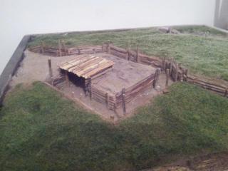

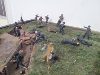

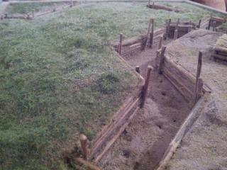

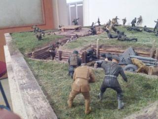

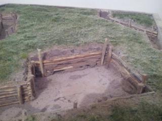

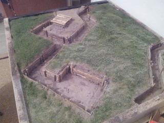

Stadiul actual
  • Imagine atasata: 963767_593221100711035_1632385157_o.jpg
  • Imagine atasata: 467383_593221150711030_1765711004_o.jpg
  • Imagine atasata: 964234_593221310711014_1924081691_o.jpg
  • Imagine atasata: 966710_593221250711020_1415371120_o.jpg
  • Imagine atasata: 977476_593221197377692_607780100_o.jpg
#6 Useril este offline   alexelu_marinelu
  • Postari: 1798
Postat 31 May 2013 - 10:12 PM
Stadiul actual arata superb, desi pozele sunt cam neclare. Atentie, insa, ca impresia este, deocamdata, de coltisor de front neatins de lupte.
Spor la treaba!

Imagine postataWow, cat de realizt arata! Imagine postata
As avea o mare rugaminte. Ai putea sa povestesti putin despre cum ai realizat peisajul? Imagine postata

Vezi postareaalexelu_marinelu, la 31 May 2013 - 10:12 PM, a spus:
Spor la treaba!
Stiu, ai dreptate, doar ce pusesem iarba, urmeaza ca terenul sa arate ca unul bombardat intens.

Vezi postareab00gie, la 01 June 2013 - 11:52 PM, a spus:
Paii ... pentru inceput am turnat ipsos de modelaj pe care l-am amestecat cu aracet ( ca sa nu faca crapaturi) si oxid de fier - pentru culoare. Apoi am inceput cu o dalta de constructii sa fac transeele - are cam latimea santului deci a mers snur.. Am ineput sa adun betisoare pe care le-am transformat in barne pentru sustinerea malurilor. La fiecare sectiune in parte imi puneam mai intai stalpii de sustinete apoi intre stalpi si malul de marginea santului incepeam sa asez "barnele". In momentul in care le fixam, cu o penseta puneam aracet amestecat cu oxid de fier peste fiecare barna in parte. Ce se prelingea il lasam asa si in momentul cand terminam sectiunea respectiva, umpleam santul cu nisip - asa nisipul se lipea in mot natural ( efectul se vede) - trebuie lasat cateva ore sa se usuce. iarba este de la Noch pe care am fixat-o cu un lac mat tot de la Noch. Atentie, ebuie dat mai inainte cu lac pentru aderenta. Este foarte bun de folosit lac mat pentru parchet care se da cu o pensula apoi se presara iarba in cele din urma se pulverizeaza cu lac spray ( eu am folosit doar spray pentru ca cel care-mi promisese ca-mi aduce lac a intarziat si n-am mai avut rabdare). Urmeaza acum sa ii dau o fata de teatru de razboi ... revin cu cateva fotografii in care apar figurinele apoi continui cu @ "amenajarea" terenului.

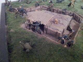

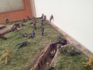

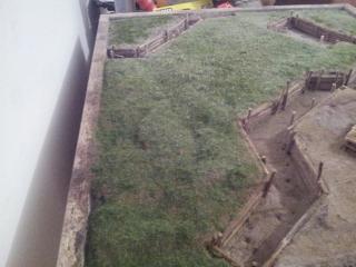

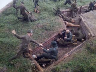

Postat 02 June 2013 - 05:57 PM
  • Imagine atasata: 977518_594514227248389_596261445_o.jpg
  • Imagine atasata: 980306_594514160581729_1882795790_o.jpg
  • Imagine atasata: 980471_594514267248385_1711718339_o.jpg
  • Imagine atasata: 981455_594514197248392_1727246444_o.jpg
  • Imagine atasata: 981494_594514313915047_338029685_o.jpg
  • Imagine atasata: 981965_594514383915040_2058151052_o.jpg
#11 Useril este offline   anakinu
Postat 04 June 2013 - 06:27 PM
WOW, ce luptă, frate !Imagine postata
Arată foarte bine,dar ţine cont de ce a spus Alexelu_marinelu : este un câmp de luptă... ar fi bine să "sculptezi" nişte "găuri" de obuze , ar merge şi o " bucăţică" de aeroplan ( părerea mea ) nu ştiu... ceva care să arate că acolo se desfăşoară o bătălie crâncenă, aşa cum sugerează protagoniştii...
Bagă mare !!!Imagine postata
( Sper să nu te supere intervenţia meaImagine postata)
Aşteptăm continuarea !Imagine postata
