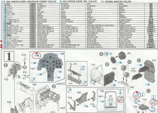

Buna seara ! Am intampinat cateva dificultati in vopsirea unui Me 110D ( inmatriculare anul 1941 ) la scara 1/48 de la Dragon. Sper ca cineva sa ma poata lamuri cum stau lucrurile. Multumesc!
1. Ce culoare are panoul de bord? Eu credeam ca este RLM 02 dar in instructiuni zice RLM 66 ( prima poza )
2. Ce culoare are scaunul pilotului ( in instructiuni e RLM 02 ), deasemenea si scaunele celelalte ? ( prima poza )
3. Ce culoare au centurile de siguranta ( in instructiuni sunt "OLIVE DARB" )? ( prima poza )

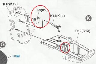

5. Deasemenea cele doua ridicaturi de pe piesa D12/D13 si piesele K9, ce culoare ar trebui sa fie si ce reprezinta ( doar informativ / poza a patra )?

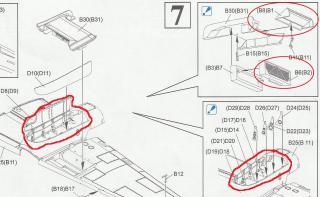

6. Ce culoare au acele "radiatoare" de sub aripi de langa cala trenului ( piesele B2, B3, B6 si B7 ; poza a doua)?
7. Ce culoare are la interior dupa montaj piesele B1 si B8 ( poza a doua )?
8. Ce culoare au componentrle trenului de aterizare? ( sunt RLM 02 sau alta culoare / ultima poza )

La finele anului 1940 RLM da un ordin prin care suprafetele ce se vad prin geam vor fi vopsite in RLM 66. Deci ineteriorul cocpitului, inclusuv plansa de bord si scaunul, sunt in RLM 66.
Centurile sunt din pinza, deci ...culoare pinzei.
Baia trenului de aterizare si jambele sunt in RLM 02. In general, suprafetele interioare sunt vopsite in RLM 02, care este un fel de grund. Janta este neagra.
Radiatoarele si toate piesele aferente sunt in RLM02, cum spuneam culoarea suprafetelor interioare.
Partea gofrata de pe jamba este o protectie din cauciuc sau mucava pentru pistonul amortizorului oleopneumatic. Culoarea poate varia de la negru cauciuc la maroniu inchis.

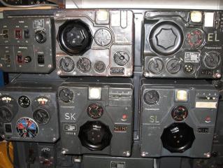

Vopsirea piesei F 39 este nitel mai complicata, aceasta fiind aparatura radio.
Nu este aparatura de pe 110, dar este asemanatoare.
Imagine atasata: fug10b.jpg
Uite una chiar pentru 110
Imagine atasata: 110radar.jpg

Piesele F0, incarcatoarele pentru mitraliere, sunt negre.
Piese F 25, care este un scaun, este vopsit in RLM 02, cu partea moale, pe care se sta in culoarea pielii, putind fi o vrientate de maro ori chiar negru.
