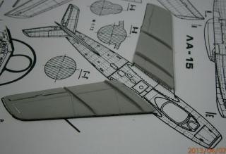

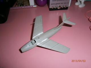

Totul a plecat de la o postare mai veche a mea... si de la aceasta imagine:
M-am gandit sa refac un pic aceasta macheta si sa incerc sa aplic si cateva tehnici despre care am citit aici. E vorba despre washing.....
Am inceput sa chituiesc un pic macheta in locurile unde am considerat ca nu e bine lipita....
Imagine atasata: P4020170.JPG

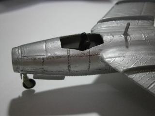

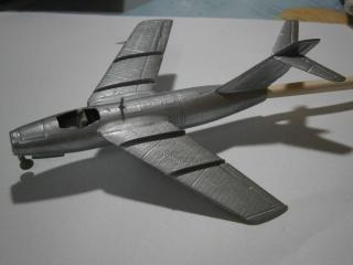

Am vopsit macheta cu lac bronz argintiu.... Am ales aceasta varianta pentru ca am citit ca washingul se aplica mai bine pe o vopsea lucioasa...
Imagine atasata: P4020171.JPG

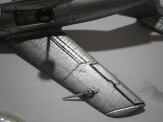

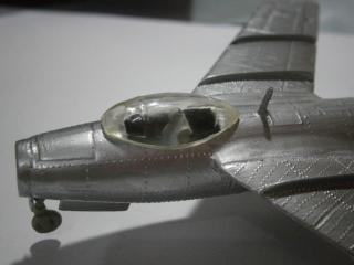

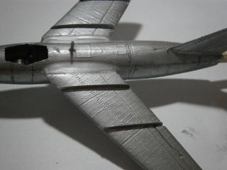

Aici intervin problemele cu care ma confrunt . NU am reusit sa pun in evidenta acele linii ale machetei care simuleaza niturile.... La aceasta macheta aceste nituri sunt in relief si nu sunt realizate prin folosirea unei scule gen scribber a domnului Radu Branzan.... Cred ca i-mi scapa mie ceva la tehnica asta ... Daca niturile erau simulate cu scribber era mai simplu ca vopseaua,tusul sau acrilicul ramaneau in acea gaurica ramasa in urma realizarii niturilor.... La mine cum incercam sa inlatur washul in exces , practic il inlaturam pe tot....
Imagine atasata: P4020175.JPGImagine atasata: P4020176.JPGImagine atasata: P4020177.JPGSingurele locuri unde i-mi ramanea washul era acolo unde se delimitau flapsurile ...etc.

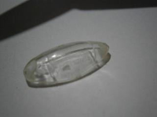

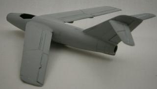

O alta problema pe cae am intalnit-o este cupola care nu se potriveste deloc cu corpul machetei...
Imagine atasata: P4020172.JPG
La acest moment singura idee care i-mi vine in minte este sa pun un cordon de poxipol si sa fac trecerea lina intre cupola si corpul machetei si spoi sa colorez partile metalice ale cupolei..

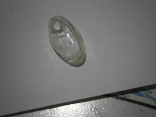

Cea de-a treia problema cu care m-am confruntat este legata de opacizarea cupolei in anumite zona,ca urmare a lipirii acesteia de corpul machetei... La lipire am folosit super glue....Si nu stiu cum sa inlatur aceste mici defecte...
Imagine atasata: P4020173.JPGImagine atasata: P4020174.JPG

- s-a spus de zeci de ori, vopseaua metalica este foarte pretentioasa, scoate in evident toate imperfectiunile. Ceea ce se si vede in poze: imbinari lipite si chituite prost, neslefuite. Stiu kit-ul, l-am avut si eu, stiu cum se imbina si dificultatile aferente, dar daca esti atent si te documentezi se pot depasi.
- vopseaua e multa, probabil data cu pensula, diluata insuficient, asa ca a imbicsit pur si simplu detaliile. De aici si nereusita "spalarii".
- cupola, inainte de lipire, trebuia sa fie "pasuita", adica potrivita cit mai bine pe fuselaj. Cu o pila fina si putina "transpiratie" si ceva chit, se rezolva onorabil. S-a "matuit" din cauza excesului de lipici care a urcat pe marginea cupolei. Poti incerca sa o reslefuiesti, dar atentie treaba e cam dificila, cere ceva experienta si materiale: jmirgel de 2000, set de "pile de unghii", pasta de dinti sau setul de lustruit de la Tamiya (daca nu ma insel cumva, parca Tamiya are un set de lustruit, nu?)
- tehnicile de "uzura" cer ceva experienta. Suprafata trebuie sa fie lucioasa iar lichidul de "spalare" diluat corect, astfel raminea si in jurul niturilor si dadea bine pina la urma. Incearca sa citesti pe forum si la sectiunea Articole, despre diferitele tehnici de uzura. La sectiunea Articole citeste si referirile al constructia diferitelor avioane, o s agasesti si acolo sugestii despre aceste tehnici si aplicarea lor.
Ce zic eu acum, da toata vopseaua jos, folosind alcool izopropilic (Atentie, folosete ochelari de protectie si minusi, alcoolul izopropilic este foarte higroscopic si "arde" pielea), refa imbinarile, inclusiv la cupola, si chituieste, slefuieste unde era cazul. Revopseste, folosind un aerograf, vopsea in strat suptire, pune decalurile si abia apoi treci la uzura.

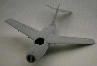

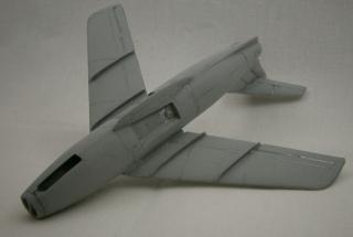

Am plecat de la sfaturile dvs. si am lasat macheta in lichid de frana DOT3. Dupa 24 de ore nu s-a intamplat nimic , vopseaua nu s-a desprins de pe macheta , asa ca am decis sa incep usurel sa folosesc smirghelul... Dupa cum spunea si userul bogy niturile arata rau de tot... Am citit ce mi-a recomandat Z si mi-am insusit si criticile lui alexelu _marinelu.... Acum daca tot am facut o tampenie macar sa incerc sa mai remediez ceva daca se mai poate... daca nu iese asta e macar am incercat....
Imagine atasata: P4060212.JPGImagine atasata: P4060213.JPGImagine atasata: P4060214.JPGImagine atasata: P4060215.JPG
Cam asta e stadiul in care am ajuns..... NU am chituit nimic doar am incercat sa inlatur vopseaua....Accept orice sfat critica (care sa ma ajute sa termin macheta intr-un fel sau altul) daca tot m-am apucat sa postez......
Cu respect C.

OK maistre, uite cum as proceda eu: as desprinde aripile (cu cat mai mare grija ca sa nu rup nimic - eventual iei un cutter si incerci cateva treceri cu el, in zona de lipituri, pe o parte si pe cealalta) pentru a le putea grava. Oricum si liniile de panouri sunt destul de mari. Se mai pot reduce tot prin smirgheluirea suprafetelor. Incearca acum cu un smirghel mai fin si cu putina apa. O sa dai alt aspect suprafetelor. Dupa asta cred ca trebuie chituite (acele linii de panouri) si refacute mai fin. Succes.
Postat 07 April 2013 - 07:42 AM
Pentru curatat macheta puteai incerca sa cureti cu solutie de curatat aragaz "Triumf". Nu stiu ce vopsea ai folosit cu exactitate dar cred ca ar fi functionat usor si rapid folosind si o pensula mai tare sau o periuta de dinti. Singura precautie pe care trebuie sa o ai cu Triumf sunt mainile, deci manusile de latex sunt necesare altfel iti maninca pielea! dupa curatare macheta se spala cu apa caldua si detergent de vase.

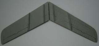

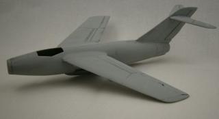

Imagine postata da au fost lipite invers .... oricum le-am dezlipit pentru inca o slefuire...
Multumesc Z, chiar a mers treaba cu superglue si cu nitrosolv.
Imagine atasata: P4070222.JPGImagine atasata: P4070223.JPGImagine atasata: P4070224.JPG

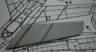

Planuri mai detaliate decat cel din foto nu am gasit... Nu se potrivesc chiar in totalitate dar altele nu am gasit. La regravare am avut o mica problema , am ciupit un pic aripa dar cred ca se poate remedia la chituirea ulterioara lipirii....
Imagine atasata: P4070225.JPGImagine atasata: P4070227.JPG

Postat 07 April 2013 - 09:52 PM

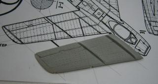

M-am confruntat cu doua probleme....
prima a fost cea legata de faptul ca aripile nu sunt identice sau mai bine zis acele doua cutite aerodinamice nu sunt plasate identic pe aripa... pe una din aripi distanta dintre ele era un pic mai mare... asa ca am decis sa regravez aripile in oglinda.... si nu dupa desen.... A doua problema a fost cea legata de faptul ca nu am reusit sa folosesc dispozitivul pentru nituri tot datorita acestor cutite aerodinamice.... asa ca am incercat sa regravez manual.... si cat mai aproape de desen...
Adevarul este ca nu am stat la nici o macheta asa de mult timp ca la asta.... Dupa cum zicea si Z machetismul nu se rezuma doar la taiat, lipit si vopsit ceva plastice.....
Imagine atasata: P4070228.JPG

Postat 08 April 2013 - 08:55 AM
Bun, vad ca te straduiesti sa faci treaba si asta e foarte bine! :good: . Ai un desen bun, poti lua de acolo geometria liniilor de panou.

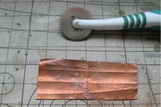

Ai folosit cumva un ac? Gaurile sunt cam adinci, iar liniile, unori, cam strimbe. Trebuia sa folosesti o rotita de ceas, cu dintii piliti usor, pe o parte, si alta.
Adica o scula de genul acesta:
Imagine atasata: nit_2.JPG
E bine sa pilesti de tot un dinte, ca sa ai un reper clar de inceput al trasarii liniei.

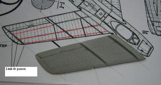

Din experienta mea, cred ca mai trebuie niste linii de panou:
Cutitele aerodinamice trebuia sa la dai jos, oricum sunt exagerat de groase. Daca fac un mic calcul, 72 x 1,5 = 108 (scara x grosimea cutitului pe macheta) imi da un cutit real gros de 108 mm adica ...10cm!!!!! Ori pe avionul real, cutitul nu are mai mult de 2 - 3 mm grosime. Poti folosi folie de stiren de 0,15 mm grosime sau chiar tabla de cupru, lipita cu superglue intr-un mic sant.
