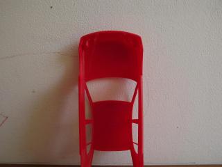

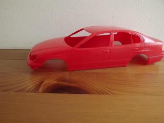

Salutare,
Am comandat un kit Aoshima cu numai 10 euro!!! si atat face....
Pachetul a fost plin ochi de piese incat caroseria a stat presata pe o laterala. Eu cred ca de aici s-a indoit.
Am incercat cu lumanarea sa incalzasc local...rezultatul nu a fost minunat, am rotujit colturile de la caldura Imagine postata.
M-am oparit cu apa fierbinteImagine postata.
Am tras de caroserie pana a pleznit....nu rau, dar a pleznit Imagine postata.
Asa ca a ramas unica solutie Imagine postata
Am facut si doua poze ...dar nu sunt minunate
Nu am zis ce vreau sa fac: vreau sa o indrept Imagine postata
  • Imagine atasata: DSCF2437_2.JPG
  • Imagine atasata: DSCF2436_1.JPG

Nu stiu de ce, dar am impresia ca se va trage singura cand vei pune placa de jos (podea/sasiu). E mult de indreptat ? Din poza imi dau seama ca ar fii pragul, care fata de celalalt vine mai in interior, nu?

Da, pragul din stanga e spre interior.
Am incercat sa vad cum vine cu podeau si cu placa de interior dar alea sunt mai sus si tot indoita sta.

Cu niste bucati de lemn, o aduci, la rece, in pozitia normala, apoi o introduci intr-un vas cu apa fiarta, dar numai partea cu defect. O lasi asa cuteva minute, apoi o pui in apa rece. Poate se rezolva.
