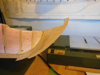

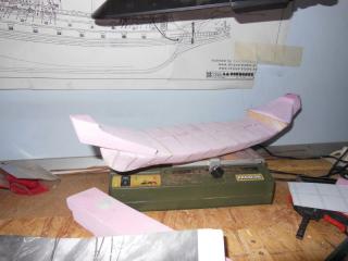

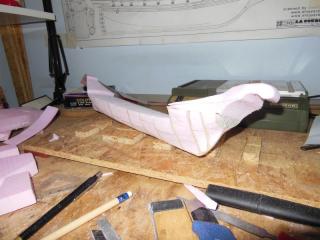

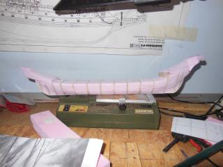

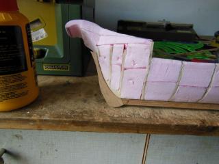

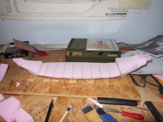

Coastele si chila le-am taiat din placaj de 3 mm si am folosit polistiren pentru consolidare si sa le dau provei si pupei o anumita forma.
Imagine atasata: 1.jpg Imagine atasata: 2.jpg Imagine atasata: 4.jpg Imagine atasata: 5.jpg
Cam atat am reusit sa fac pana acum, voi vedea ce va iesi pana la final.

Folosesti polistiren expandat???
Postat 30 April 2013 - 09:26 AM
Extrudat.
#5 Useril este offline   ovidiusc23
  • Postari: 114
  • Inregistrat: 25-May 06
  • Location:Ploiesti
  • Interests:Navomodelism
Postat 30 April 2013 - 01:07 PM
Da, extrudat, ala de se foloseste la izolatii.
Mi se pare foarte buna metoda asta (nu este a mea) daca nu apesi foarte tare pe el nu se deformeaza, pot lipi baghete peste el cu aracet si pastreaza forma navei corect sau mai pot ajusta unde este necesar, se si slefuieste foarte bine.

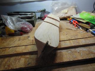

Postat 02 May 2013 - 06:18 PM
:-D
  • Imagine atasata: 6.jpg
  • Imagine atasata: 7.jpg
  • Imagine atasata: 8.jpg
  • Imagine atasata: 9.jpg

Vezi postareaNightAngel, la 02 May 2013 - 07:37 PM, a spus:
Foarte tare subiectu. Spor sa ai
Sunt ,,tari'' subiectele astea despre ce si cum se poate face pe sistemul <dinafara-i vopsit gardul, inlauntru-i leopardul>. Sunt o multime de trucuri folosite in modelism, functie de model si complexitatea realizarii. De multe ori se tine seama de gaselnitele unor inaintasi, de multe ori nu, important e ca veselul neuron ce spera sa sufle in vela sa fie pus putin la munca pana la satisfactia finala. E una din regulile modelismului (ca orice chestie serioasa are si niste reguli). Din cate stiu Ovidiu e unul din cei care tine contde aceste reguli (sunt mai multe si nu in neaparata directa legatura cu modelismul) si fara ,,periuta'' sigur va scoate un model interesant. Legat direct de metoda, unii folosesc pentru umplerea spatiilor dintre coaste spuma poliuretanica, de aia de se pune la rame de usi si geamuri. Personal nu contest metoda dar tot personal sunt contra, maglavaisul se umfla si tinde sa creeze tensiuni intre peretii unde e plasat. Scopul e de a realiza o subsuprafata pentru filare cat mai apropiata de forma corpului, nu de a umple un spatiu si a da soliditate.

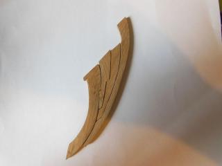

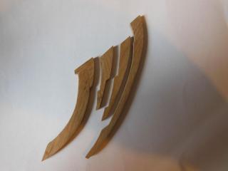

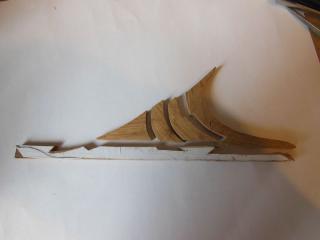

Nu imi placea cum era initial etrava, asa ca am refacut-o.
Imagine atasata: 12.jpg
Imagine atasata: 13.jpg

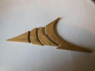

Pintenul:
Imagine atasata: 14.jpg
Imagine atasata: 15.jpg

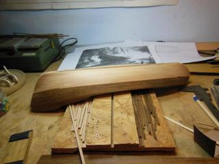

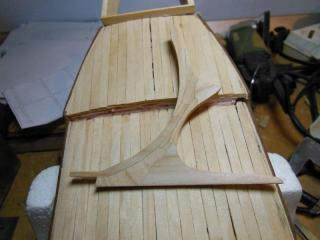

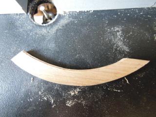

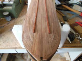

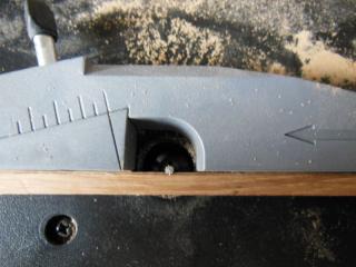

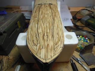

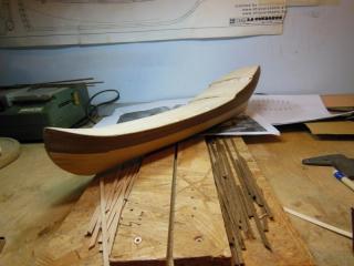

O varianta de punte cu lemn de maslin. Iesind prea "zebrata" am hotarat sa o schimb, asa ca, voi fila peste cu alt lemn.
Imagine atasata: 29.jpg
Am refacut si etrava din lemn de cires.
Imagine atasata: 30.jpg

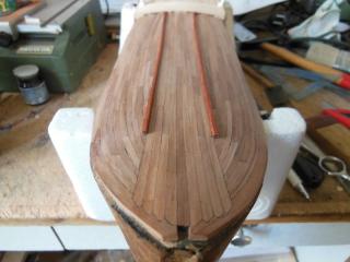

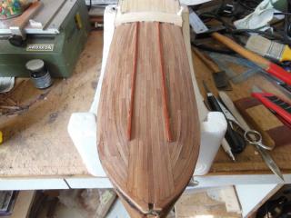

Postat 01 April 2014 - 05:41 PM
Noua punte din mar.
  • Imagine atasata: 32.jpg
  • Imagine atasata: 33.jpg
  • Imagine atasata: 34.jpg
