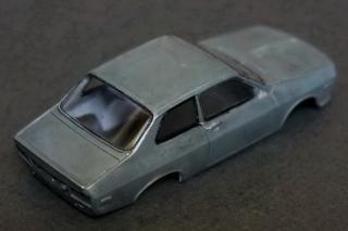

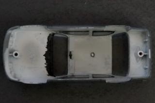

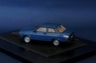

Am inceput-o nu mai stiu cand, adica acum vreo 3-4 luni si am progresat ca un fulger :rofl: .
Macheta este una dintre cele mai reusite din seria scoasa de DeAgostini, dar asta nu inseamna ca nu are multe scapari. Cea mai greu de surmontat este modul de montare a partilor transparente, in special parbrizul si luneta. E o macheta die-cast, gandita pentru clientii die-cast.
In cazul meu, care abordez o macheta ca un avionist, a trebuit sa mesteresc destul de mult pentru a le aduce mai aproape de adevar in zonele de imbinare cu chederele de cauciuc.
La fel de mult am muncit la faruri si la stopuri, pentru ca pinii de turnare / fixare arata ca pixu', orice le-ai face. Asa ca s-au indepartat, slefuit, iar din folie de aluminiu s-au confectionat oglinzile farurilor si becurile. Pentru stopuri, e mai simplu - e nevoie doar de un suport din acelasi material si de vopsit garnitura de cauciuc si lampa de marsarier.
La bord, i-am adaugat ceasurile (resturi de decal crosetate) si becurile (vopsite). Tot la interior, parasolarele si plafoniera. In rest, vopsele, lacuri, wash-uri, etc.
Imagine atasata: DSC05922.JPG Imagine atasata: DSC05929.JPG
Imagine atasata: DSC07331.JPG Imagine atasata: DSC07332.JPG
Imagine atasata: DSC07335.JPG
Pozele le-am facut si cu blitz-ul, si fara, pentru a se vedea detaliile.
Aceasta postare a fost editata de alexelu_marinelu: 18 May 2013 - 06:11 AM

Mai am trei bucati, dupa imbinarea partilor transparente.
Imagine atasata: DSC07336.JPG Imagine atasata: DSC07338.JPG Imagine atasata: DSC07340.JPG
Acuma sunt la vopsit, polishat, ceruit, vopsit detalii. Sa speram ca iese ceva de care sa fiu relativ multumit pana la urma.

De la momentul pozei si pana la vopsea, s-au mai nivelat. Grund n-am dat, ci doar am degresat bine metalul. Apoi am considerat prima mana de albastru ca si grund, pentru a nu mai incarca excesiv macheta.
Vezi postareaAhmed, la 19 May 2013 - 05:56 PM, a spus:
Nais. Cum ai dat jos vopseaua?
Foarte greu. Dupa 2 zile in lichid de frana, cu rezultate mediocre, am recurs la decantol de la Policolor. Merge brici pentru metal. Tipul asta de vopsire (din ce stiu eu e electrolitic) al lui DeAgostini e dat dreaku'. La fel m-am chinuit si cu stormtrooper-ul lor.

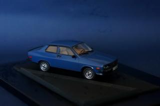

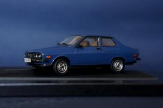

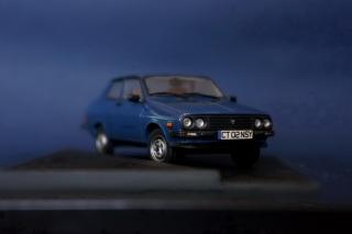

Postat 20 November 2013 - 01:26 PM
Dupa ce s-a intors acasa, de la salon (curva dreaku' :aggressive: ) am reusit sa-i si fac nescai poze.
Una peste alta, chiar imi place de ea. Am invatat sa conduc pe una identica, in marime naturala. Am vandut-o acum vreo 10 ani si am schimbat-o cu un Cielo, care, prin comparatie, era nava spatiala. History.
Efortul asta, in final, este un omagiu pentru taraboanta asta, cu care plimbam fetele prin Mamaia (si nu numai).
Dar, sa trecem la poze, ca de gargara suntem satui, nu?

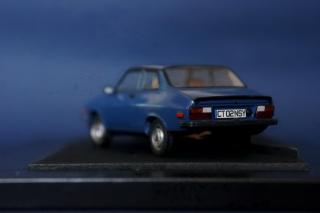

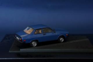

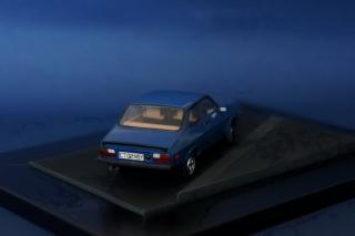

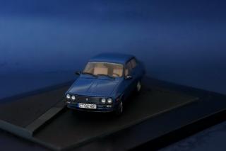

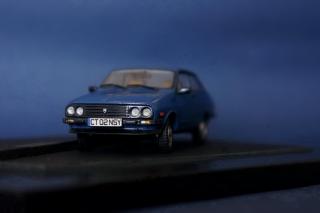

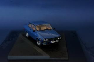

Imagine atasata: Dacia-DSC00001.JPG Imagine atasata: Dacia-DSC00002.JPG
Imagine atasata: Dacia-DSC00003.JPG Imagine atasata: Dacia-DSC00004.JPG
Imagine atasata: Dacia-DSC00005.JPG Imagine atasata: Dacia-DSC00006.JPG
Imagine atasata: Dacia-DSC00007.JPG Imagine atasata: Dacia-DSC00008.JPG
Imagine atasata: Dacia-DSC00009.JPG Imagine atasata: Dacia-DSC00010.JPG
Imagine atasata: Dacia-DSC00011.JPG Imagine atasata: Dacia-DSC00012.JPG
Vopseaua este email Revell, in 2 straturi, urmata de Future. Apoi, s-a atacat cu smirghel fin, pentru eliminarea eventualelor imperfectiuni. La final, polish auto, de vreo 2 ori.
Au urmat detaliile - semnalizatoare, ochi de pisica, butuci usi / portbagaj, numere de inmatriculare - si cam atat.
Ce nu-mi place, e postamentul, care nu prea mi-a iesit, din exces de zel - am zis sa-i mai dau un negru diluat si s-a innegrit de tot. La fel, cifrele de pe numere mi se pare ca au iesit prea mari, dar astea le-am avut la momentul respectiv.
Spor la treaba in continuare!
Aceasta postare a fost editata de alexelu_marinelu: 20 November 2013 - 01:34 PM

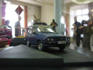

Postat 22 November 2013 - 09:46 AM
Mi-a placut foarte mult "piticania" Imagine postata(la Salon), ca dovada, "am tras-o" in pozna Imagine postata!
Imagine atasata: P1030432-800.jpg
Felicitari, fain lucrata !Imagine postata
