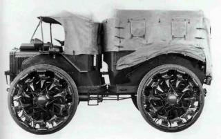

Postat 24 May 2013 - 09:13 PM
Subiect inedit tratat de catre cei de la Fan Kit, in scara 1/35.
In general, dotarea cu vehicule militare a Regia Esercito este un subiect destul de putin dezbatut, din punctul de vedere al kiturilor aflate acum pe piata (in vanzare sau in proiect).
Masinile folosite de armata italiana in perioada celui de-al Doilea Razboi Mondial sau inainte de inceperea lui, constituie un amalgam destul de pitoresc prin denumirea producatorilor dar mai ales, prin design. La acest capitol, tractoarele de artilerie fac o nota aparte (alaturi de vehiculele destinate transportului general). Breda, alaturi de SPA ori de Pavesi, reprezinta ,dupa parerea mea, cireasa de pe tort in colectia oricarui iubitor de asemenea masinarii.
Si datorita faptului ca "tema" este destul de putin dezbatuta din partea producatorilor de kituri(asa cum am mai spus), orice aparitie este bine primita.
De data aceasta este o aparitie romaneasca, pusa in scena de catre cei de la FanKit Models, cu acest FKM 35008 ce reprezinta un tractor greu de artilerie Breda 41.
Singurele alternative in scara 1/35, ar fi produsele italienilor de la Criel Models sau (defunctei) Historica Production pastorita de Renzo Baracco, care reprezinta tipul Breda 32.Oricum aceste kituri sunt practic imposibil de gasit pe piata.
In viata reala: Breda 40,s-a născut din dorința de a transforma un Breda 32 într-un tractor de artilerie colonial.
Proiectul Breda Colonial, prevazut a fi dotat cu un motor diesel și anvelope Artiglio, a rămas pe hartie până în 1940, când un prototip a fost asamblat ,initial in versiunea cu cabină deschisă, care a condus mai apoi la crearea unui alt prototip cu cabina inchisa,din metal, prototip denumit Breda 40.Acest model a fost acceptat de către Regia Esercito, pe 24 martie 1942 și a fost pus în producție, după alte câteva modificări în special în ceea ce privește cabina si bena din lemn. Primele exemplare de Breda 40 au ajuns pe front în nordul Africii, în vara anului 1942.
Breda 40 era disponibil si în versiunea prevazuta cu o macara demontabila,sub denumirea Trattrice Pesante Coloniale Breda 41, care se mai distingea printr-un compartiment despartitor, amenajat in bena, unde era instalata si roata de rezervă,pe partea stânga.
O versiune cu motor pe benzina a fost, de asemenea, prezentat la Centro Studi Motorizzazione pe 25 iulie 1942.Aceasta versiune de motorizare,insa, nu a fost produsa niciodata.
După armistițiul din 8 septembrie 1943, producția lui Breda 41 TPC a continuat la Societŕ Italiana Ernesto Breda per Costruzioni Meccaniche , Wehrmacht-ul primind in dotare 100 de exemplare noi, numai pentru anul 1944. Chiar și după sfârșitul războiului, vehiculul a continuat sa fie produs, fiind folosit de catre Esercito Italiano si Ferrovie dello Stato.- cel din urma servindu-se de Breda 41 la mutarea vagoanelor de marfa, in depouri, pana prin anii '80.
Imagine atasata: Breda TP 41.jpg

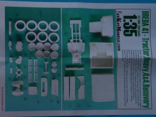

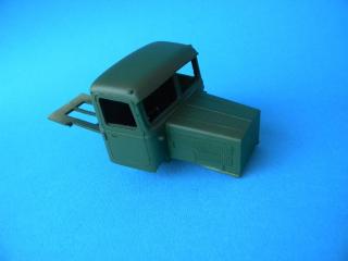

Kitul vine asamblat intr-o cutie cartonata, inchisa si sigilata frumos, ambalaj ce aminteste de cutiile folosite de cei de la Accurate Armour sau Real Model. La capitolul "prezentare comerciala " , cei de la FanKit Models stau foarte bine.
Piesele marunte sunt grupate si inchise in pungulite zip, iar cele mari vin debavurate sau cu mici resturi de turnare, care nu pun niciun fel de probleme "la curat".
Din pacate kitul se livreaza fara decaluri si fara instructiuni de vopsire (coduri de culoare de folosit, legenda unitati si inmatriculari etc.). La punctul asta, fiecare se descurca.

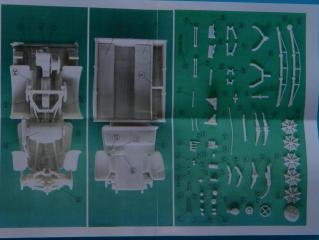

Planurile de asamblare sunt destul de explicite,cu o desfasurata a pieselor, numerotate, dar fara text insotitor sau faze de lucru.
Postez poze din care puteti arunca o privire, sper,cu relevanta.

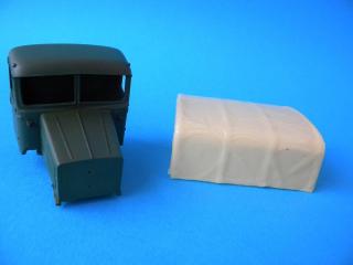

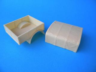

bena si prelata, livrate fara bavuri; se imbina foarte bine
Imagine atasata: Picture 318.jpg
o "prevopsire" in verde militar, italian

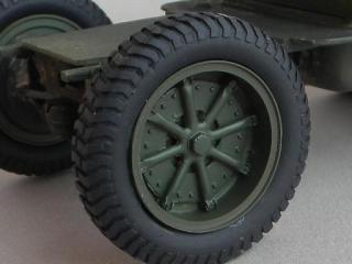

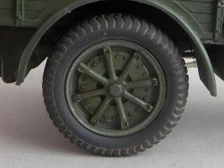

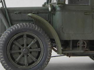

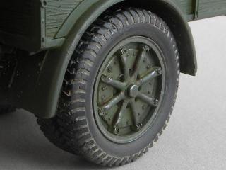

Un ansamblu distinctiv pentru Breda 41, sunt rotile de mari dimensiuni.
Kitul le reprezinta destul de frumos, atat jantele, cat si pneurile; sunt ceva probleme la curatarea resturilor de rasina ramase, in special intre spitele jantelor, si trebuie lucrat sub lupa (eu de exemplu vad unele rsturi ramase, doar din pozele mari).
Imagine atasata: Picture 324.jpg Imagine atasata: Picture 325.jpg
Imagine atasata: Picture 326.jpg

Postat 10 June 2013 - 09:03 AM
Bill, multumesc.
Cele 3 fotografii pe care le-am postat ieri, infatiseaza rotile spate (stanga/dreapta) deja "machiate" si asamblate pe axa lor.
In ultima poza apare roata fata stanga, care nu este montata de fapt toate partile ei stau impreuna doar potrivite prin presare. Asa se explica spitele jantei, impinse prea mult in interior.
Trebuie sa spun ca, in cazul acestui kit, imbinarile sunt surprinzator de precise, in general. Nu am gasit piese torsionate din turnare, poate cu o exceptie sau doua (sasiul, usor curbat, de pilda) insa nimic din ce nu poate fi indreptat printr-o simpla operatiune. Nu spun ca nu exista puncte (mai)slabe, dar in anasamblul sau, kitul merita achizitionat. Daca ar exista si ceva repere PE, ar fi chiar grozav.

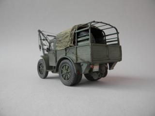

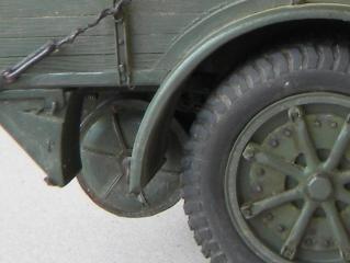

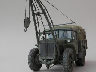

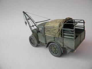

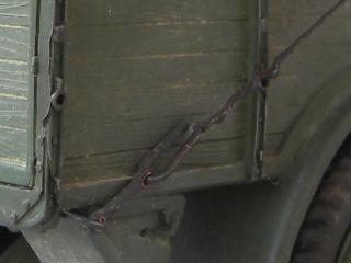

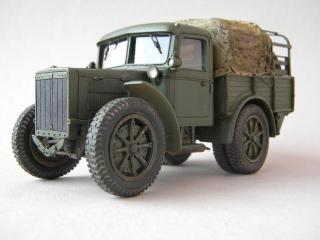

Postat 30 June 2013 - 04:55 PM

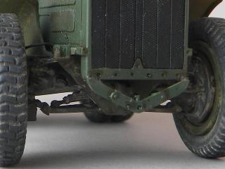

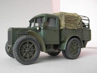

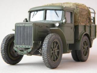

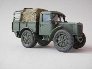

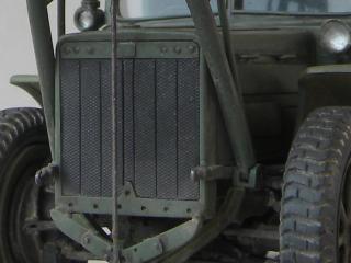

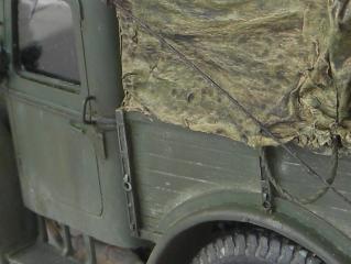

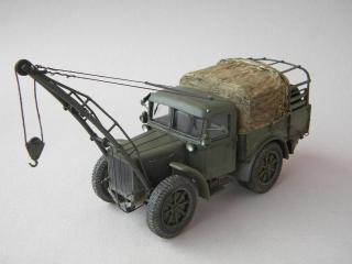

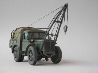

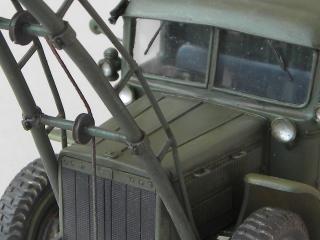

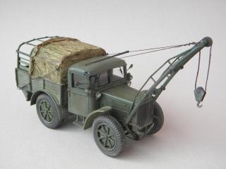

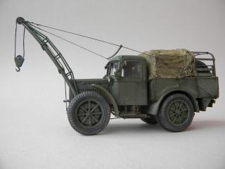

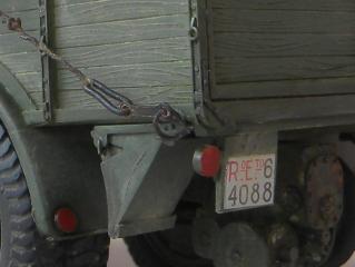

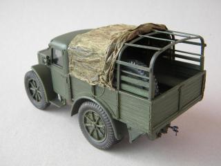

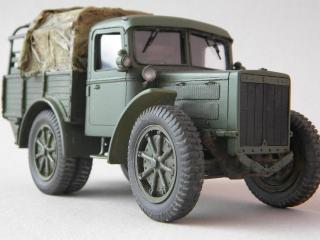

Intr-un ritm mai domol, am realizat ceva progrese in asamblare si vopsire, drept pentru care pot sa postez cate fotografii ,cu titlu de informare.

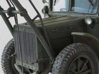

Exista cateva modificari fata de kitul original, pe care mi-am permis sa le intreprind, cea mai vizibila dintre acestea fiind prelata si scheletul pentru sustinerea ei.
Farurile-felinar sunt tot o modificare fata de kitul original, atat in ce priveste forma (de felinar) , cat si locul unde sunt prinse pe cabina.
Pana la gata mai este drum lung, mai sunt multe detalii care inca nu au fost lipite la locul lor..
Imagine atasata: Picture 334.jpg (din pacate in poza asta abunda firele de praf)
Imagine atasata: Picture 328.jpg Imagine atasata: Picture 330.jpg
Imagine atasata: Picture 333.jpg Imagine atasata: Picture 332.jpg
Imagine atasata: Picture 331.jpg Imagine atasata: Picture 335.jpg

Postat 30 June 2013 - 08:48 PM
Frumos, nimic de zis. Cum facusi prelata?

Postat 30 June 2013 - 10:50 PM
Multumesc baieti.Cum spuneam, inca mai sunt multe detalii de adaugat.
Flo, prelata este facuta din batiste de hartie, din cea fara modele imprimate, aplicata in doua straturi succesive.
Am imbibat hartia cu aracet diluat cu apa, dupa care am lasat-o sa se muleze singura peste scheletul ei.
Dupa uscare a urmat vopsirea in doua tonuri de culoare .

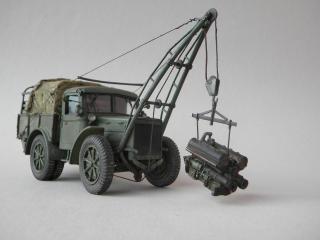

La final vreau sa atarn ceva de carligul macaralei.Va fi o surpriza.

Postat 01 July 2013 - 12:03 AM
Felicitari Longinus, arata foarte echilibrat, farurile alea lanterna sunt f. reusite, iar prelata e frisca de pe tort! Sunt curios cum o sa lucrezi structura de lemn din spate, am vazut recent niste demonstratii cu produse AK Interactive f. apetisante (nu ca trebuie sa fim la moda!).
Spor in continuare, foarte fain proiect!

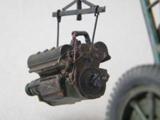

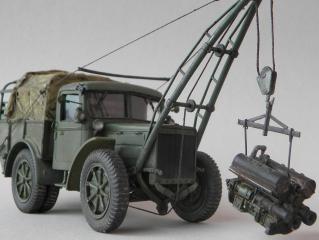

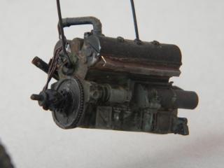

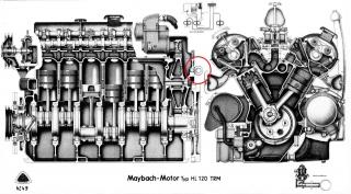

:rofl: Ei, Marius, nici chiar asa !

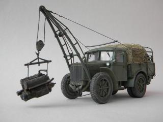

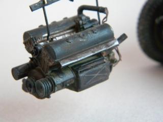

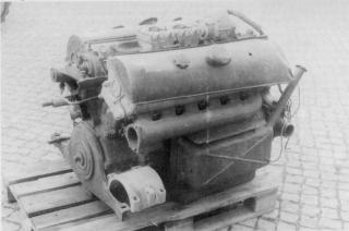

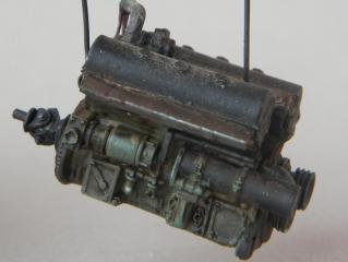

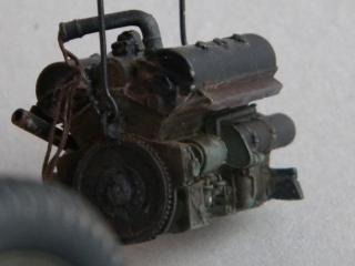

Surpriza...uite nu ar mai fi surpriza de-acum; am doua optiuni:
- o torpila de manevra (1/35 desigur,model naval, dotare standard pentru U Boot-uri germane), sau
- un motor de tanc (un Maybach HL 120TRM).
Ce sa fie oare ? Voi ce ziceti, ce-ar fi mai potrivit ?

Buna seara! Daca mi se permite,,nefiind un obisnuit al casei in aceasta "zona" {decat ca privitor}as merge pe motorul de tanc cred ca este mult mai potrivit.:hi:
Postat 03 July 2013 - 09:34 PM
one hit, one scored.. Cristian, multumesc.
Deci 1-0 pentru motor.
Alte sugestii ?
Pot fi sugerate si alte optiuni, inafara celor doua, propuse de mine..
#20 Useril este offline   Michael_Wittmann
  • Postari: 818
  • Inregistrat: 19-March 05
Postat 03 July 2013 - 09:51 PM
Hai motor, motor, motor...
2-0
