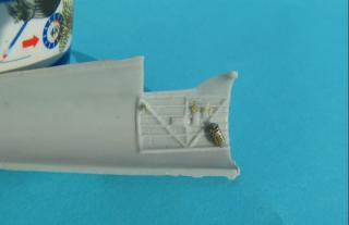

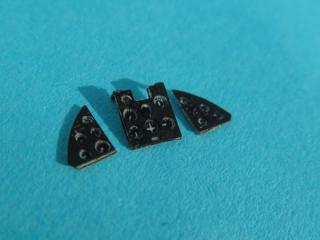

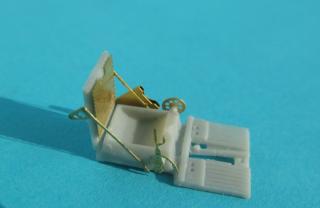

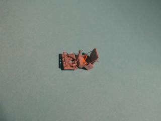

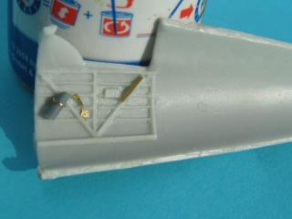

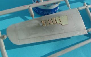

Pai sa incep si eu. Voi face si eu probabil tot nr 104, Getta. Este cel mai bine documentat. In plus are coafa normala. Am facut cateva PE-uri ce reprezinta capacele mitralierelor pt varianta M. Daca ma concentram mai tare le includeam pe foaia de PE-uri facuta acum vreo 2 luni(in loc sa includ chestii gen claxon :)) Am pozat si motorul de la LF Model (din setul capota+motor). De curiozitate am facut din alama si cateva sectiuni ale fuselajului.
  • Imagine atasata: 1.jpg
  • Imagine atasata: 2.jpg
  • Imagine atasata: 3.jpg
  • Imagine atasata: 4.jpg
  • Imagine atasata: 5.jpg
  • Imagine atasata: 6.jpg
  • Imagine atasata: 7.jpg
Aceasta postare a fost editata de paul: 14 June 2013 - 06:36 PM

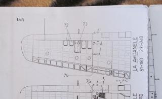

Atentie, nu acela este profilul capacelor pemtru numerul 104! De la capat spre fuselaj: doua capace mici, unu mare, doua mici si ultimul e mare.
Imagine atasata: iar_arip 001.JPG

Din cate am inteles eu, M-urile au avut armamentul modificat fata de versiunle initiale. Astfel capacele nu mai sunt in structura initiala ci sunt toate in varianta facuta de mine. (planurile de la pagina 69 din cartea lui Radu).

Imi plac buteliile de la interior! :-)
Pentru capace, ai decupat cumva ceva din plasticul aripii sau le-ai aplicat pur si simplu? Banuiesc ca sunt oricum foarte subtiri, nu?!
Spor la treaba,
Niki

Ma bucur ca ai incept si tu lucrul! Sunt impresionat de inbunatatirile pe care le aduci totusi as dorii sa te intreb : la capacele de pe aripi nu era mai simplu sa le gravezi ? Este doar o intrebare! Oricum apreciez efortul tau! Restul este foarte fain!

Postat 14 June 2013 - 09:25 PM
Salut. Niki, am lipit alama pe plastic direct. O sa le si slefuiesc putin, chiar daca sunt destul de subtiri (~0,1 mm are tabla). Oricum trebuiesc acoperite capacele gravate in kit. Tibi, mie mi s- parut mai usor asa. Nu sunt vreun mare as in gravat plasticul. Oricum trebuiesc gravate cateva linii de panou pt tipul asta de aripa. Multumesc, sa aveti spor si voi pe parcursul GB-ului!
Da , ai dreptate, daca il faci cu tunuri, da , asa trebuie sa arate capacele! Nu am fost atent la acel "M", pus in titlu.

Aici ar putea interveni Paul...poate scoate un template din PE pentru gravarea duzinei de capace
Uite ce zice 1-0-9, si zau ca are dreptate. Oricit ar fi de subtiri, PE-urile tot ies in afara suprafetei aripiil, ori la avionul real nu era asa.

Asa e. La asta o sa le las asa, la restul - daca imi iese -o sa fac un sablon si le gravez. Revin cand o sa am gata sablonul.

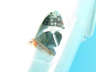

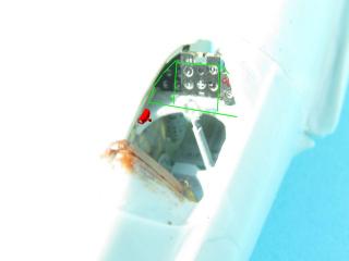

Un oarecare progres. Mi-a ajutat cel de sus sa inchid fuselajul cu aproape toate manetutele necesare in interior.
Culorile reale sunt cele din primele 2 poze.

Foarte misto arata interiorul, Paul. Pe-ul clar aduce un mare plus la detaliere.
Cred ca ori ai tras prea in spate suportul in semiluna al tabloului de bord, ori ai pus panoul prea in spate. El trebuia sa fie cam tangent la cercul decupat.Cam ca in poza:

Multumesc Edi. Asa e, am montat prea in spate suportul tabloului, m-am luat dupa ghidajul piesei din plastic. Sa vad daca il pot dezlipi si monta mai in fata si eventual inlocui panoul in forma de semiluna Si pe la unghiurile celor 3 parti ale panoului ar mai trebui sa umblu. De cutiuta asta nu stiam. O sa incerc sa o fac.

Salut Paul, daca reusesti sa montezi panoul mai in fata, partea din mijloc al panoului trebuie sa fie perpendicular pe suport. Partile laterale ale panoului sunt usor inclinate catre fata. Dupa cum am cautat si rascautat fotografii cu bordul, dupa panou exista un spatiu gol. Se vad si in pozele lui Edy. Deci sa nu-l astupi cu nimic.
