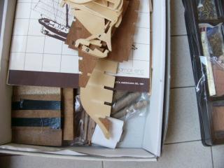

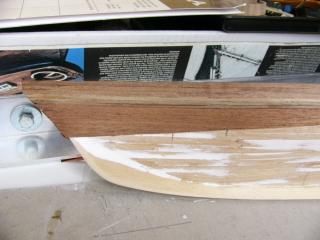

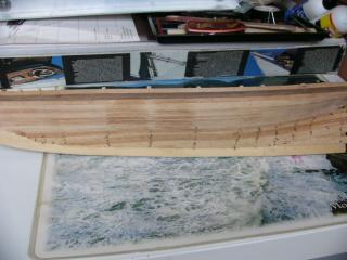

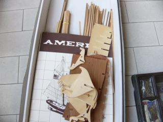

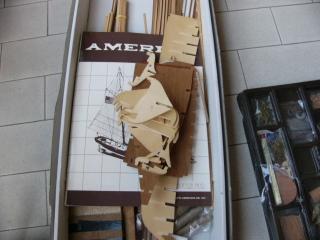

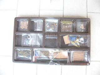

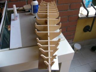

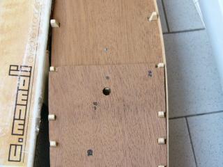

Salutari la toata lumea. Ma m intors la voi pe forum cu un nou proiect . Astazi dupa masa am intrat intru n magazin de vechituri si am gasit kit ul America produs de Mamoli datat '88 (lemnul e uscat bine) . Ca orice kit Mamoli este fabricat cu precizia cu care da cu randeaua un timplar cu -12 diotri si fara ochelari . Am demontat ce a "construit "precedentul posesor si sper sa fac ceva corespunzator stasului . Va bombardez cu fotogafi
  • Imagine atasata: image.jpg

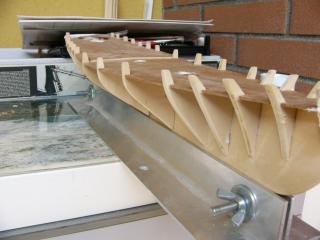

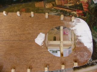

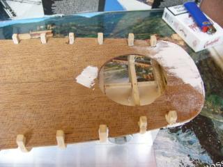

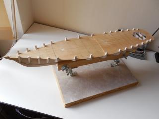

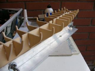

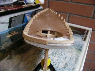

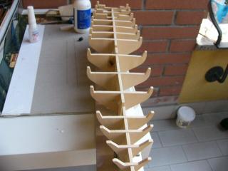

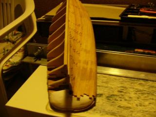

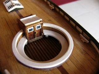

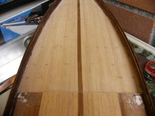

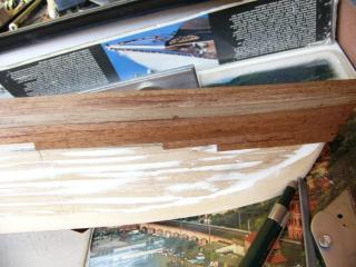

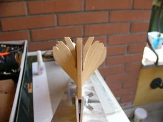

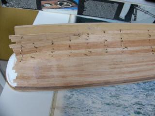

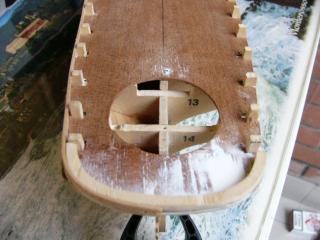

Buna seara dragi tovarasi. Astazi mi am pregatit un suport di doua profile si am dat drumul la lucrare . Cum am spus la anceput toate piesele traforate sunt taiate foarte aproximativ.
#6 Useril este offline   Neastefan
  • Postari: 416
  • Inregistrat: 13-February 12
  • Location:Milano
  • Interests:Barci barcute si barchoaie
Postat 07 July 2013 - 09:55 AM

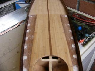

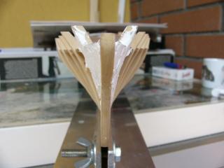

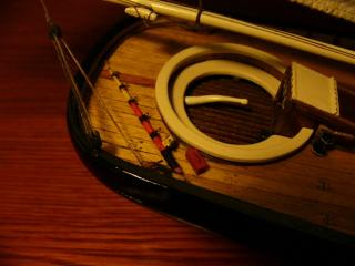

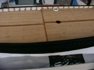

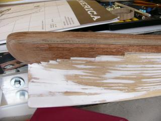

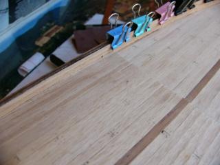

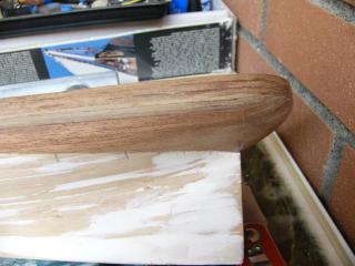

Buna ziua la toti , am reusit sa remediez strambatura

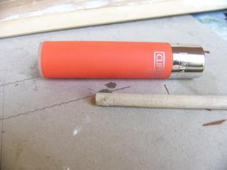

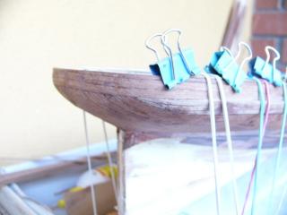

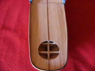

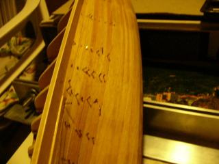

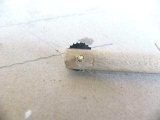

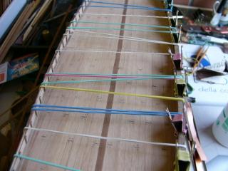

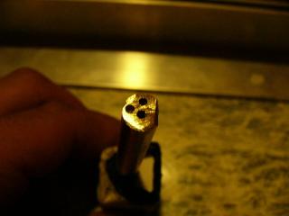

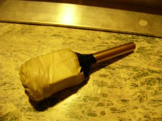

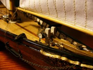

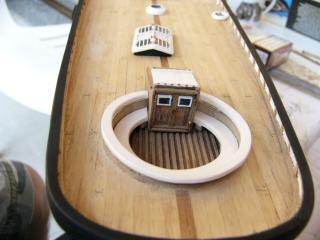

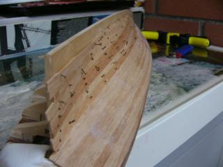

Salutari la toti. Dau inainte incetisor pe balcon ampreuna cu 2000 de tantari. A trebuit sa mi fabric o unealta pt batut cuie. Spor la modelit

Bordajul arata excelent!

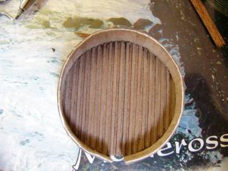

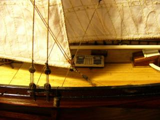

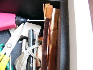

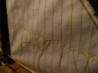

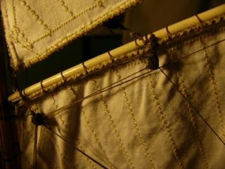

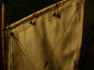

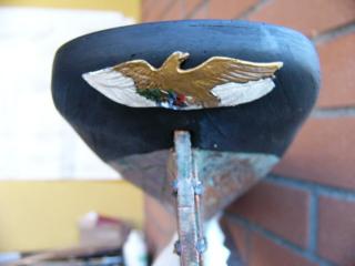

Salut , am recuperat materialul pentru panze mai lipseste tabla de cupru

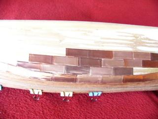

Postat 11 July 2013 - 09:04 PM

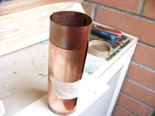

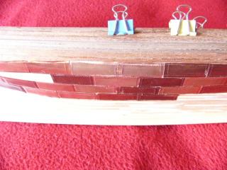

Multumesc neaTavi ,din pacate locuiesc in italia si cheltuiala pentru al trimite mi se pare un pic exagerata. Aici gasesc niste banda adeziva care se foloseste in gradinarit pentru melci la gradinarit ,e larga 20 mm lunga 4 metri 0,40 mm si costa 2,50€ ideala pentru a imbraca ligheanul. Panzele le am recuperat gratis de la un prieten care face perdele .Nici matale nu glumesti cu jucariile mari , da am si eu o nelamurire aeroplanul din imagine mergi dumitale cu dansul?

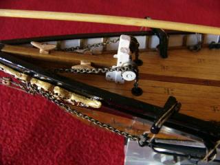

Acu Nea Stefane.... scuzata-mi fie treaba cu off topik, da,,,,,,,,,, visam de mic copil sa "merg" cu un F-14 care-i febletea mea......da cine stie, poate intr-o alta viata nu am sa mai dau cu picioru la sansa si poate am sa-l si pilotez, pana atunci ma delectez cu unul la scara 1/18 in varianata RC si daca sefu al* de sus o vrea ...unul la scara 1/6 si cu turbineImagine postataImagine postata

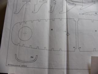

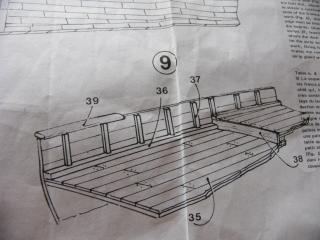

Neastefan, te rog, spune-mi si mie cat e lungimea puntiilor si latimea ei unde se intalnesc cele 2 jumatati (prova/pupa)?
Am in lucru si eu shoonerul si m-am blocat (nu-mi ies niste cote).
Mersi.

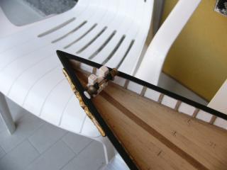

Postat 17 July 2013 - 04:16 PM

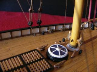

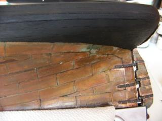

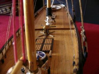

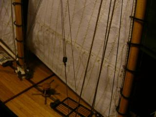

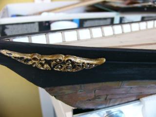

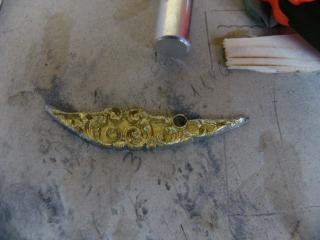

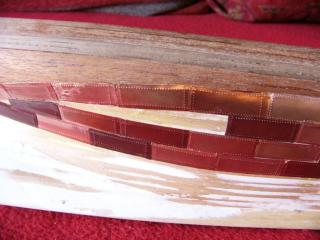

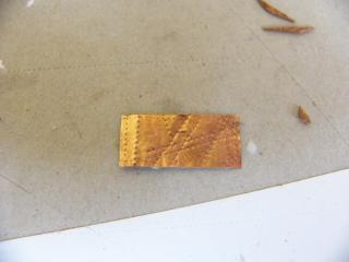

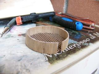

Salutari la toti . Am recuperat tabla de 5 decimi pentru suma de 2€ deoarece banda adeziva era de 2 zecimi si nu prea adeziva .mi am realizat si o scula pentru facut niturile false dintr o rotita gasita la o stampanta .

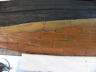

Neakromag masurile sunt: prua 260 mm ,popa 214 mm , latime la nivelul scari 106 mm

Am verificat si, culmea, sunt la fel (mai putin prova unde are cam 2 mm. in plus la lungime). Le-am scalat bine, dar undeva e o greseala.
Zau ca nu mai inteleg unde am gresit.... :bang:

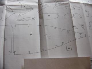

Si o poza...

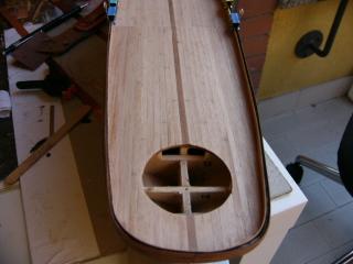

Imagine atasata: DSCN00161.JPG
Din pacate timpul nu prea imi permite sa tin de ea...

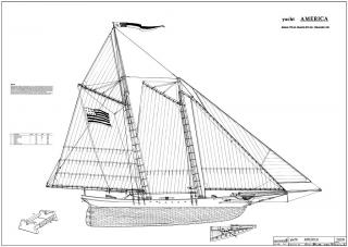

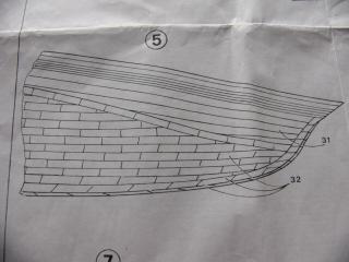

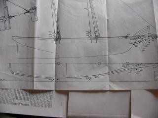

Salut neakromag daca folosesti desenele de la Mamoli facute de Luigi Volonte nu trebuie sa te sperii pt ca nu au fost niciodata modificate, sunt facute cu creionul acum 35 de ani . Din cate am inteles cutiile de montare acum sunt taiate cu laserul deci ar trebui sa fie mai precise . Daca ai posibilitatea sa le verifici cu CAD ai sa gasesti toate erorile structurale.

Neastefane, daca stiam sa merg cu CAD-ul, eram departe... :lol:
Ma chinui sa invat acum ceva gen CAD si cred ca o sa bag la vectorizat si America (langa alte 3 nave care stau la rand). Si da, alea sunt desenele.
