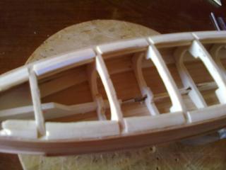

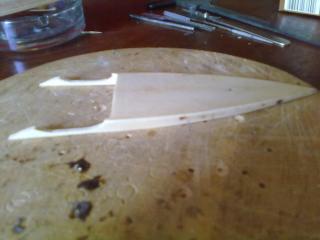

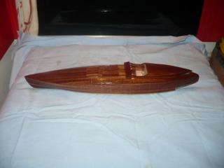

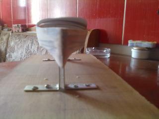

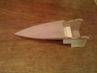

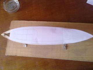

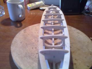

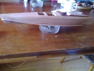

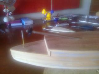

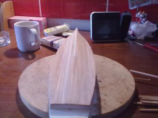

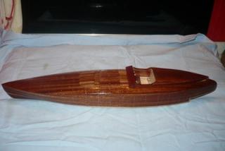

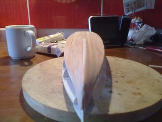

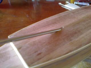

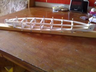

Buna ziua! Dupa o pauza bine meritata,m-am decis sa incep un nou model.Initial,aveam in gand un nou remorcher,dar neavand date si informatii complecte,l-am pus in asteptare pana adun toate cele necesare.Deci.va spuneam de un nou model.:Baby Bootlegeer, palnurile le am de pe net. Modelul are lungimea de 450mm,latime90mm.Materiale folosite pentru chila si coaste ,placaj de 4mm.pentru placare baghete de cires,prima placare dupa care placarea finala cu baghete de mahon.M-ar bate gandul sa-l fac RC,dar nu sunt foarte decis,cu atat mai mult,nu am cunostinte despre cele necesare,cost s.a.s.m.d.Daca sunt colegi care m-ar putea sfatui si m-ar pune la curent cu ce inseamna echiparea uni model RC,astept cu interes sugesti,sfaturi,etc.Spor sa aveti si o zi buna !

Ce tip de placaj ai folosit?
Pare foarte alb și au intrat foarte frumos acele alea în el.
Partea de RC nu e "din casă" dar tot acolo de unde ai luat planurile parca are și o rubrică pentru domeniul ăsta.

Vezi postareabuntzi, la 16 July 2013 - 10:40 AM, a spus:
Placaj de plop{daca esti interesat ,vorbeste cu colegul Gobi}

achristian, la dimensiunile modelului, nu-i recomand varianta rc. sa dezvolt nitel: aparatura electronica , propulsorul, si bateriile uzuale si mai accesibile ca pret , au nevoie de un spatiu ceva mai generos. iar ca sa inghesui toate cele in 45 /9 cm, inseamna jucarele performante, ceea ce se traduce in mai multi bani. ca sa iti faci o idee despre subiect, arunci o privire pe mc sport rc. pe partea cealalta , executia propriuzisa a machetei implica alte procedee tehice decat ceea ce stii , de pana acum. etansare cu fibra de sticla, rasini, si altele. unde mai pui ca asamblarea carenei trebuie facuta cu adezivi hidrorezistenti. :drinks: succesuri.

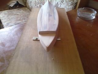

Postat 21 July 2013 - 09:46 AM

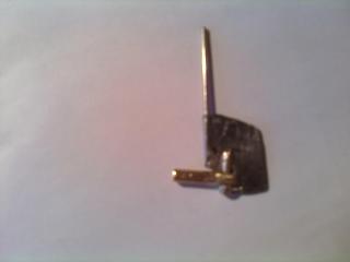

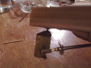

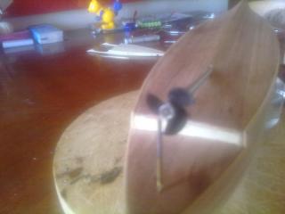

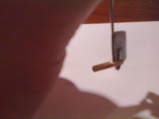

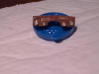

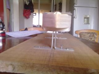

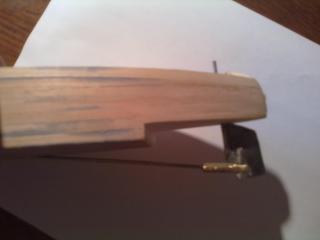

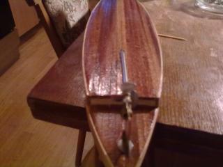

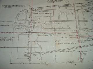

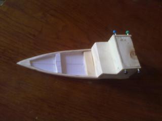

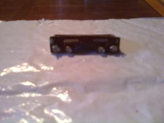

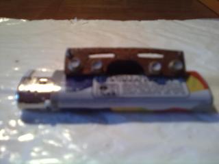

Buna seara! Pana ma decid cum v-a fi modelul BB,static sau RC,am zis sa ma ocup si de sistemul de guvernare.Varianta aleasa nu este cea reprezentata in planul dupa care lucrez,ci am ales varianta originalala BB.Poate nu este cea mai exacta reprezentare ,dar cred ca arata mai bine si respectarea cat mai aprope de modelul original.Va adug si o poza si altei salupe cu sistem aprope identic a sistemului de guvernare:Impshi"care daca nu ma insel este al aceluias proiectant ca si cel al BB

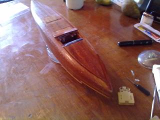

Postat 08 August 2013 - 01:45 PM

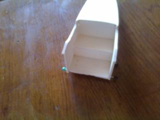

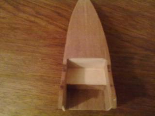

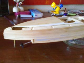

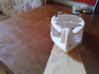

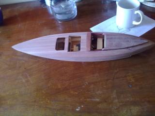

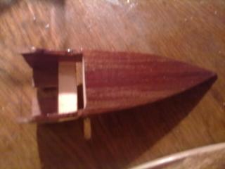

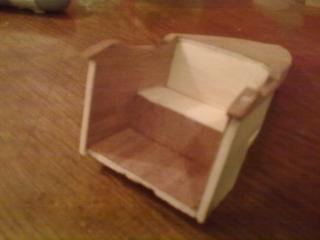

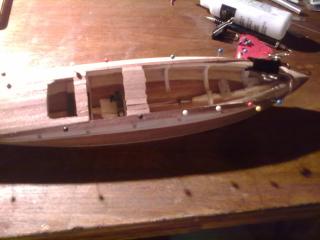

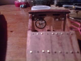

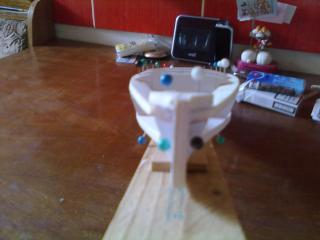

Buna ziua! Nu am mai reusit sa fac ceva substantial la BB datorita caldurii naucitoare,care nu te incurajeaza de-a lucra.Totusi aseara dupa ce sa mai linistit dogorea care m-a zapacit ,am zis sa termin cabina cu constructia partiala a interiorului.Urmeaza placare cu mahon si crearea bordului,parbrizului ! Sa aveti spor mai mult ca mine!

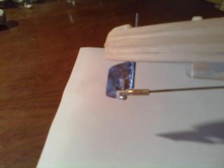

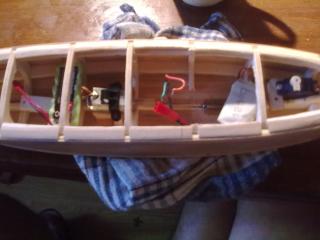

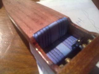

Buna ziua! Stiu ca s-ar putea sa-mi atrag ceva "atentionarii "din partea moderatorului,si imi cer scuze anticipat ptr off topic in legatura cu postul acesta,stiind ca acest forum este pentru machete statice,dar am vrut sa arat cum am reusit sa echipez BB cu componente RC cu atat mai mult fiind prima de acest gen.Urmeaza sa ma ocup de placarea puntii.

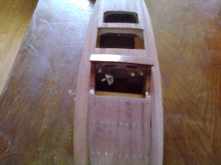

Postat 11 September 2013 - 09:21 PM

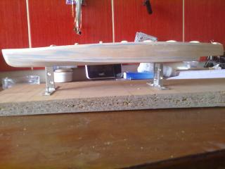

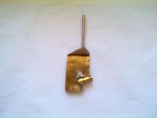

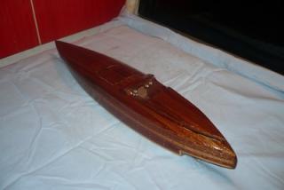

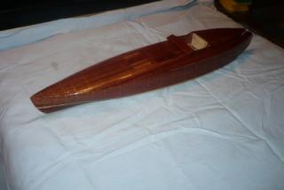

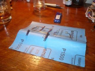

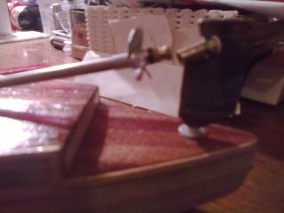

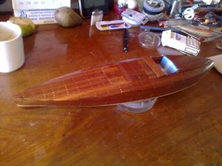

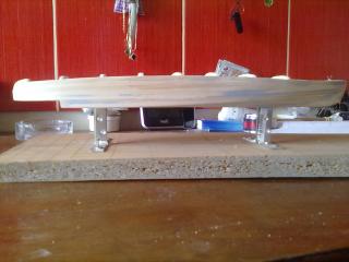

Buna seara!Din lipsa de timp chiar si dispozitie,nu am reusit sa fac mare lucru la BB.Dar am purces la ceva modificari ,cum ar fi carma care nu era pe gustul meu si am refacut-o,chiar daca nici acum nu sunt multumit de reusita parca e ceva mai aproape de adevar.Deasemenea am dat un strat de rasina epoxi sa vaz si eu cum se lucreaza cu asa ceva ,nu am mai lucrat cu asa ceva,{Gobi ,multumesc inca odata}Binenteles necesita slefuire si reaplicari de straturiSa sper ca am sa reusesc sa scot ceva din toata treaba asta.E de inteles ca este un model experimental ptr mine atat ca si RC si ca lucru cu rasina epoxi.Spor la toata lumea la modelit!

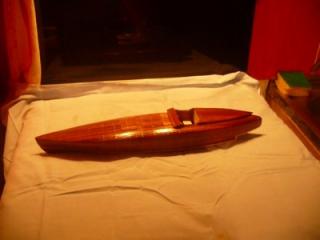

Postat 27 September 2013 - 03:11 PM

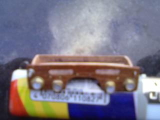

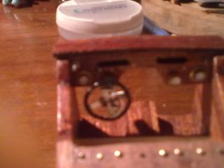

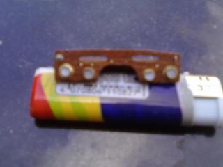

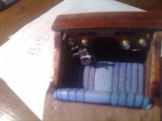

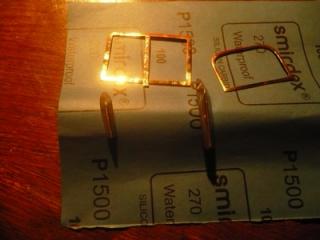

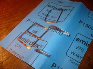

Buna ziua! Mici lucrari la bordul BB.Scuzati calitatea prosta a pozelor ,dar asta e dotarea.
