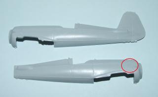

Kitul de la Amodel este , dupa cum era de asteptat, similar cu cel de la Parc, cu diferenta ca fuselajul este dintr-o singura bucata (ma rog, doua jumatati)
Imagine atasata: DSCF7981.JPG
Pentru seria asta, prizele laterale din spatele esapamentrlor trebuie modificate un pic (cele trei de sus trebuie refacute)

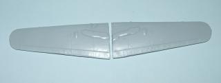

Aripile sint corecte pentru varianta 80C, cu doua tunuri Ikaria si 4 mitraliere.
Imagine atasata: DSCF7982.JPG

Vezi postarea1-0-9, la 15 July 2013 - 09:02 PM, a spus:
Daca te rog frumos poti sa imi arati mai in detaliu ce ar trebui facut acolo? Nu prea imi dau seama care e de fapt problema.
#15 Useril este offline   1-0-9
  • Postari: 4981
Postat 13 April 2018 - 10:44 PM
A trecut ceva vreme, sper sa imi amintesc bine...
80C aveau 6 (doua randuri de cate trei) fante de aerisire, imediat in spatele esapamentelor.
La primele (241-250) pare ca (inca) nu erau deloc, apoi de la 251 la 290 apar, dar toate sunt carenate.
Dupa aia, cele trei din randul de sus sunt doar orificii, nu mai au "carenajul"
Kitul le are pe cele de sus ca orificii, (bune pentru alte numere, sau pentru 81C) care , pentru numarul pe care as vrea sa-l fac eu, 279, ar trebui carenate, ca si cele de jos...

Postat 14 April 2018 - 12:00 AM
Multumesc! In esenta cele trei de sus ar trebui modificate pentru a arata precum cele trei de jos?
Tot la 279 ma gandeam si eu. In vara se fac 75 de ani de la Tidal Wave asa ca ar fi semnificativ. Iti mai amintesti daca ar mai fi ceva de corectat la kit-ul Amodel in afara de prizele respective?
