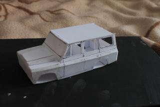

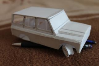

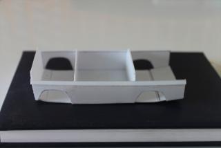

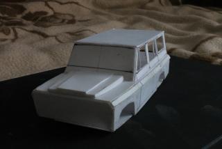

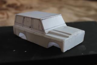

Postat 05 August 2013 - 01:42 PM

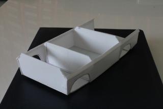

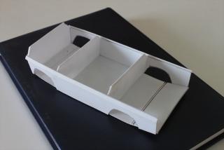

Buna ziua tuturor!
O scurta introducere.
Sunt de ceva vreme pe acest site, insa doar ca cititor. De foarta multa vreme ma intereseaza modelismul (in special automodelismul), dar nu m-am ocupat intens de acest hobby. In copilarie modificam toate jucariile pe care le primeam, nimic nu ramanea "original". Apoi a fost o vreme cand doar colectionam machete auto. Cu vreo 8 ani in urma m-am hotarat sa construiesc o macheta. Am ales un Renault Megane, masina unui prieten. Era foarteindragostit de masina lui, asa ca am decis sa-i fac cadou de ziua lui acea macheta. Dotarile mele tehnice erau destul de reduse (scule, materiale,...), asa ca am avut nevoie de multa imaginatie si indemanare. Am hotarat sa construiesc macheta din tabla de 0.5 mm, la scara de 1:10. Dupa vreo 6 luni de munca, macheta a fost gata. Pot sa spun cu mandrie ca doar rotile le-am cumparat de la un magazin de specialitate din Germania, restul machetei fiind realizat in proportie de 100% manual.
Anul trecut m-am hotarat sa mai incerc ceva in domeniu. Am inceput sa-mi dotez atelierul cu niste unelte, si am incercat sa ma documentez cat mai mult in acest domeniu. Cel mai la indemana - internetul.
A fost greu sa ma hotarasc ce anume sa construiesc, neavand experiente prea mare in modelism. Pana la urma am decis sa construiesc un Aro 244, aceasta masina avand o caroserie destul de simpla, dar totodata frumoasa. Aceasta macheta nu o s-o mai fac din tabla, ci din placi de polistiren extrudat de diferite grosimi (0,3; 0,5; 1 si 2 mm) Am inceput la sfarsitul lunii mai 2013. O sa incerc sa atasez cateva poze.
Sper ca nu v-am plictisit cu povestile mele.
Orice idee, sugestie, si bineinteles criticile sunt binevenite.
Va multumesc.

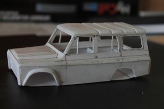

#2
Postat 06 August 2013 - 09:46 AM
Salutare,
in primul rand spor la lucru fiind bucuros de aparitai unui model realizat de la zero. Modelismul din aceasta clasa este unul de factura speciala, si rezultatele pot fi pe masura. In aceasta faza, pana nu apar noi detalii nu am ce comentarii sa fac. Am doar doua observatii. Prima ar fi legata de material, banuiesc ca este vorba de forex sau de ceva asemanator si nu de polistiren extrudat, acesta din cate stiu eu nu se gaseste la grosimi atat de mici?
Daca am dreptate poti confirma, daca nu poti aduce lamuriri suplimentare.
O alta observatie este de fapt o nedumerire. Din ultimele poze mi se pare ca pe una din laterale geamurile sunt deja decupate la montaj iar pe cealalta nu. Care ar fi motivul pentru care ai adoptat aceasta tehnica, adica de ce nu ai decupat toate cadrele de la bun inceput?
#3
Postat 06 August 2013 - 11:26 AM
Salut.
In privinta materialului nu am gresit, este intr-adevar PS extrudat. Am cautat pe net de am innebunit pana l-am gasit. In urma documentarii pe mai multe forumuri de modelism din Germania, unde foarte multi modelisti indicau PS-ul ca material pretabil pentru modelism, amhotarat sa-l incerc. Pot sa spun ca sunt foarte multumit de acest material. Pentru inceput am comandat cate o foaie din fiecare grosime. Foile au dimensiunile de 2000 x 1000 mm. Am cumparat si cateva placi de Forex, Komatex si Komadur, insa cel mai multumit sunt de PS. Celelalte sunt din PVC (din cate m-am documenat eu), si am intampinat probleme la lipit.
La problema cu geamurile nu prea am explicatie. Ai dreptate, probabil era mai usor sa decupez inainte geamurile. Nu mi-am dezvoltat inca o tehnica. Cred ca, pur si simplu graba, curiozitatea si nerabdarea de a vedea daca iese ceva, m-a determinat sa "uit" sa decupez geamurile inainte.
Din aceleasi motive ca mai sus, nu am lucrat la o scara mai "uzuala", ci am inceput sa construiesc exact dupa planul pe care il aveam tiparit. Scara este aproximativ 1:35. Ca atare, cred ca o sa ma lovesc de o mare problema, si anume - rotile!
Inca nu m-am hotarat daca sa caut roti care sa se potriveasca (ceea ce banuiesc ca e destul de greu), sau sa le fac.
Pe masura ce voi inainta cu constructia voi mai atasa si poze.

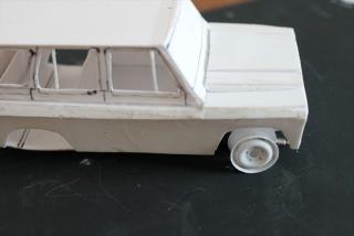

Postat 06 August 2013 - 06:44 PM
Buna seara.
Azi am dedicat timpul liber realizarii unei jante. A fost mai greu decat mi-am inchipuit, dar pana la urma a mers. Janta din poze va fi pastrata ca prototip, pentru macheta o sa fac altele. Urmatoarea problema va fi cum si din ce sa fac cauciucurile.
Daca cineva are vreo idee.....sunt ochi si urechi!
Multumesc.
Multumesc.
