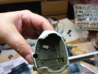

Salutare tuturor,

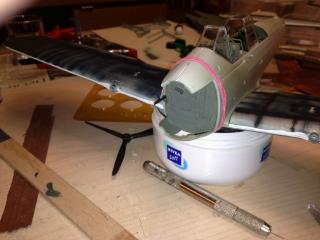

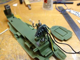

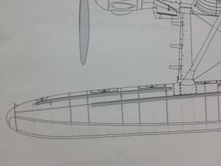

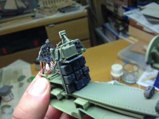

Cum mi-am propus sa fac macheta lui Bismarck la 1:200, m-am gandit sa am si o macheta a unuia dintre avioanele aflate in serviciu pe aceasta nava. Din ceea ce am gasit pe net, prin carti,
Imagine atasata: 4.jpg
din ceea ce am mai gasit pe forum ...am trecut la executie.
Iata primele poze , vor urma si altele. Sper sa iasa ceva ...din munca asta .
Numai bine !

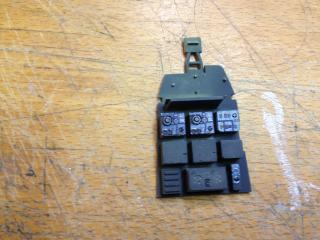

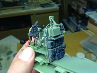

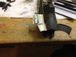

Salut DorinC,
Frumos proiect, arata bine ce ai facut.
Vad ca ai bagat si ceva PE-uri....sunt cumva cele pre-painted de la Eduard?
Imi place si ca pui cablurile alea in spatele tabloului de bord. Doar ca, in opinia mea, cablurile respective sunt cam prea groase. Sunt aproape la fel de mari ca ceasurile de bord...
Nu stiu exact cum erau cablurile astea la Ar 196, dar nu cred ca erau asa de groase.
Altfel, arata foarte bine.
Spor la treaba si voi urmari cu interes. :diablo:

Salutare BMF,
Multam frumos , ai dreptate cu cablurile . Fiind prima mea macheta in materie de aviatie , ca si la blindate sunt cam afon. Am incercat sa fac ceea ce am vazut pe alte forumuri , dar faptul ca nu or sa se vada mi-am permis sa le pun pe astea . In mod normal trebuia sa gasesc altele mai subtiri ...dar poate la urmatorul .
Oricum parerea ta , a vostra conteaza . Vreau sa imi fac si la avioane o mica colectie , asa pentru frumusetea lor . Gresit sau nu voi pune in continuare ceea ce fac .
Numai bine !
Postat 21 August 2013 - 03:55 PM
Salut Dorin,
Bine ai venit la sectiunea aviatie. Daca firele nu se vad nu merita sa le mai pui, daca sa vad cit de putin, ti-as propune sa folosesti sirma de cupru. O bucata gasesti unde in casa, chiar si pe strada daca esti mai atent! :)
Iti urmaresc cu interes topicul! Succes!

Postat 21 August 2013 - 10:54 PM
Salut Tibi ,
Multumesc si bine v-am gasit ! Cred ca dadea foarte bine de cupru ...dar asa e cand te ia valul . M-am uitat si prin curtile altora si aici e greseala . Oricum e bine ca totusi cineva se pricepe .
Numai bine !

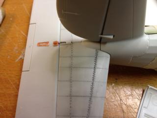

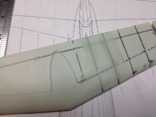

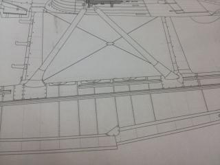

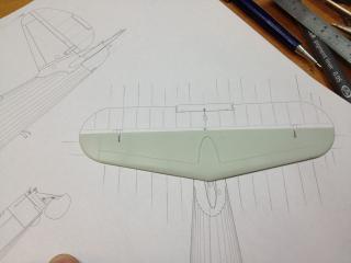

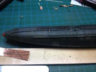

Sa mai pun cateva poze in speranta ca cei care cunosc acest avion imi pot spune mai ales ce e gresit .Am incercat sa refac din kit ...ce nu e conform cu planul .
Imagine atasata: 12.jpgImagine atasata: 13.jpg
  • Imagine atasata: 16.jpg
  • Imagine atasata: 18.jpg
Aceasta postare a fost editata de Z-mare: 22 August 2013 - 07:45 AM

Postat 22 August 2013 - 07:54 AM
Ca sa nu se mai intimple asta, faci o scocoteala simpla: inmultesti dimensiunile pieselor pe care vrei sa le faci tu, cu scara machetei. Daca rezultatul e cam...batator la ochi, schimbi ce-i de schimbat. Uite, in cazul tau, firele puse de tine au cel putin 0,5...0,8 mm. Inmultit cu 32 face 16...25 mm diametrul cablului real. Pai ala e cablu de forta, nu te trimis un semnal electric de la rezervor la indicatorul de nivel benzina!!!! Bun, in unele cazuri, pentru a scoate ceva in evidenta, mici exagerari sunt permise, dar ...mici!
Postat 22 August 2013 - 08:16 AM
Ti-a iesit foarte bine nituirea si placile de ranforsare la comenzile trimurilor de la profundor.
Adevarul e ca ar fi fost pacat sa nu lucrezi in plus la scara asta.
Nu vreau sa intervin mai mult decat atat.
Consider faptul ca "nu te pricepi" la avioane un avantaj. Cei care sunt rodati in bransa asta si-au cam astupat receptorii la chestii noi si inovative. Tu insa poti alege cai mai putin batute si putem invata cu totii chestii noi.
Spor la relaxare !
Aceasta postare a fost editata de wurger: 22 August 2013 - 08:17 AM

Foarte interesant faptul ca incerci si nituire.Imi place, arata bine.
E munca naibii, dar rezultatele pot fi spectaculoase.O singura sugestie, daca imi permiti : ca sa-ti usurezi munca, poate ar fi bine sa iei in considerare achizitia unui riveter.Eu inca n-am folosit asa ceva, dar o sa-mi iau cu proxima ocazie....am vazut la altii rezultate spectaculoase cu asa ceva.
Spor la treaba si baga mare ca e misto ce faci acoloImagine postata

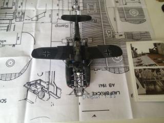

Cateva noi poze cu al meu Arado.
  • Imagine atasata: 19a.jpg
  • Imagine atasata: 20.jpg
  • Imagine atasata: 20a.jpg
  • Imagine atasata: 21a.jpg
  • Imagine atasata: 21.jpg
  • Postari: 12686
Postat 24 August 2013 - 08:18 AM
Excelent!! Frumos lucrat, bravo! :hi: :hi:

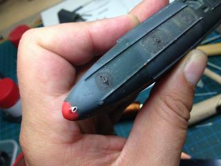

Postat 24 August 2013 - 10:34 PM
Merci ! Z-Mare , incerc sa arate cat mai bine posibil pentru prima "bucata". Mai adaug cate ceva pe aici ...si ce nu e bine ,vedem cum se rezolva . Vreau totodata sa incep si catapulta de la Bismarck ...bine o parte din ea , la scara asta va fi imensa dar trebuie neaparat sa fie asezat acolo. O sa vad ce solutie gasesc .
  • Imagine atasata: 23.jpg
  • Imagine atasata: 24.jpg
  • Imagine atasata: 25.jpg

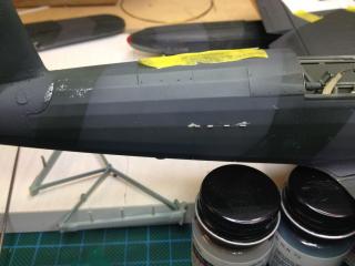

Acum nu stiu daca culorile sunt bune or ba , dar am folosit Valejo codurile respectivelor RLM. Pina le-am gasit , pina le-am rasucit ...am innebunit . Cam asa ceva :

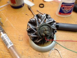

Postat 03 September 2013 - 02:00 PM

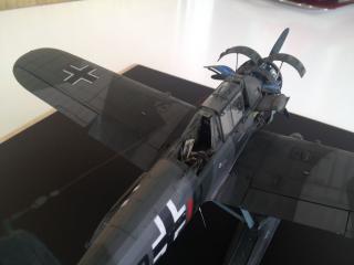

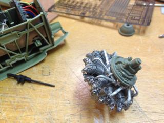

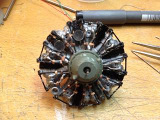

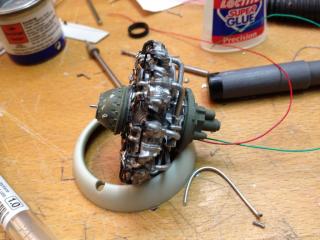

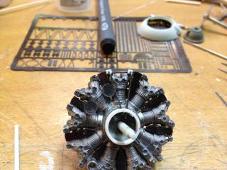

Din nou poze cu Arado-ul meu. Motorul , nu mai spun de care e si cum ...se stie !
  • Imagine atasata: 8.jpg
  • Imagine atasata: 9.jpg
  • Imagine atasata: 10.jpg
  • Imagine atasata: 11.jpg

Postat 03 September 2013 - 02:08 PM
Gaurile pe cilindri au fost o greseala , initial asa am crezut ca este motorul pina sa-mi vina documentatia si sa ma consult cu un prieten foarte bun, care lucreaza in domeniu . Le-am acoperit .
  • Imagine atasata: 32.jpg
  • Imagine atasata: 33.jpg
  • Imagine atasata: 34.jpg
  • Imagine atasata: 35.jpg

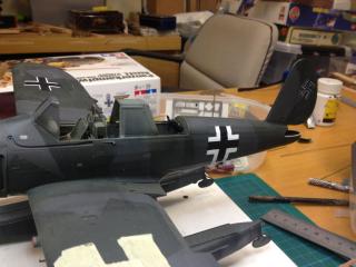

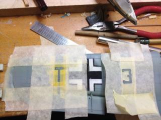

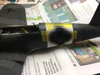

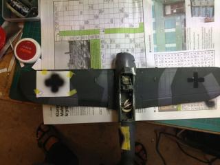

Azi am inceput sa-i pun "crucile" sa vedem cum vor da , tinand seama ca nu voi folosi decalurile ...decat cele cu text si cifre .
Numai bine !
  • Imagine atasata: 37.jpg

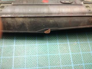

Postat 11 September 2013 - 10:47 PM
Continuare ...detalii de la flotoare .
Numai bine !
  • Imagine atasata: 53.jpg
  • Imagine atasata: 54.jpg
  • Imagine atasata: 55.jpg
  • Imagine atasata: 56.jpg
  • Imagine atasata: 57.jpg
  • Imagine atasata: 58.jpg
  • Imagine atasata: 59.jpg
  • Imagine atasata: 60.jpg
  • Imagine atasata: 61.jpg
  • Imagine atasata: 62.jpg
  • Imagine atasata: 63.jpg

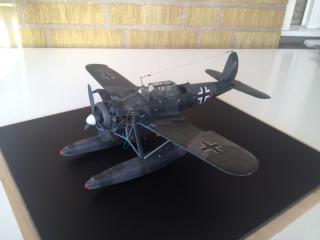

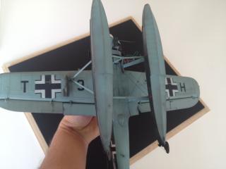

Postat 28 November 2013 - 04:57 PM

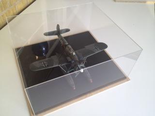

Salutare ,

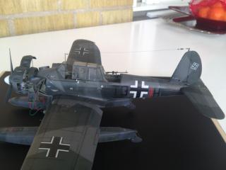

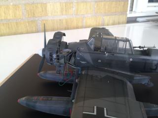

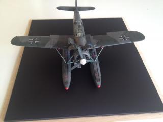

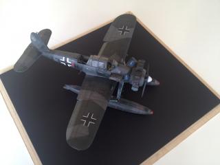

Cam asta e Arado 196 A 3 .
  • Imagine atasata: 1.jpg
  • Imagine atasata: 2.jpg
  • Imagine atasata: 3.jpg
  • Imagine atasata: 4.jpg
  • Imagine atasata: 5.jpg
  • Imagine atasata: 6.jpg
  • Imagine atasata: 7.jpg

Postat 28 November 2013 - 06:06 PM
Am vazut unul la fel la Alba si prima oara am crezut ca e asta terminat, acum vad ca nu e... foarte frumos avion si frumoase detalierile. Un pic prea brand new pentru gustul meu, parca nu e dat inca la apa :). Felicitari.
PS: Flotorul ala e de vreo 2 ori mai mare decat tot avionul la care lucrez...
