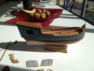

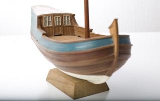

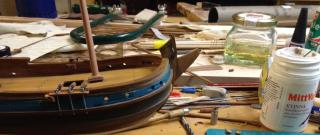

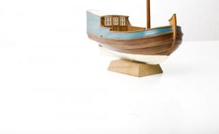

Yahtul meu va fi la scara de 1 :100 , a fost inceput cu multi ani in urma . Am stat prea mult " pe tusa" din varie motíve . Am sa incep cu cateva poze de ansamblu .
Si cum ne sade noua bine ...sa incepem cu cateva detalii ...
  • Imagine atasata: 7-.jpg
  • Imagine atasata: 6.jpg
  • Imagine atasata: 5..jpg
  • Imagine atasata: 4..jpg
  • Imagine atasata: 3..jpg
  • Imagine atasata: 2..jpg
  • Imagine atasata: 1..jpg
  • Imagine atasata: 8.jpg
  • Imagine atasata: 9..jpg

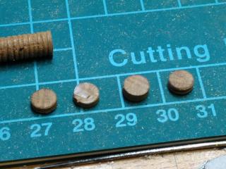

Capetele de berbeci ...

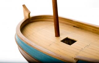

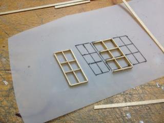

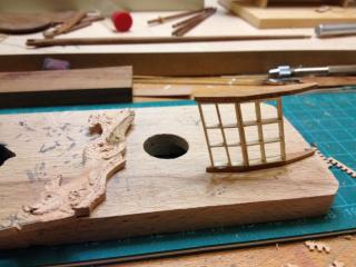

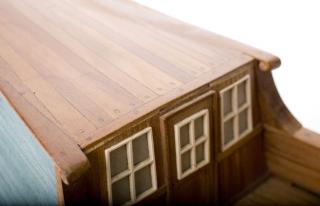

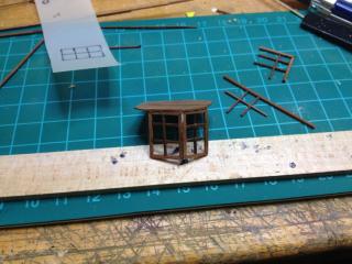

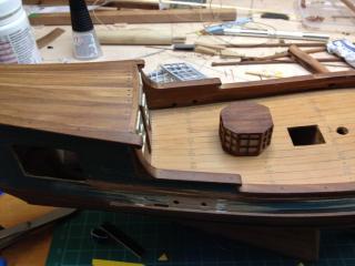

O caracteristica importanta al acestor ambarcatiuni este semineul postat la mijlocul navei si iluminat de un ruf , pe care il veti vedea in imaginile alaturate, plasat in mijlocul puntii . De regula acest ruf era foarte decorat , din nefericire acest Yacht nu are asa ceva . Urmatorul va fi mult mai mare decat acest model si plin de astfel de ornamente .
Numai bine !
  • Imagine atasata: 26.jpg
  • Imagine atasata: 27.jpg
  • Imagine atasata: 28.jpg
  • Imagine atasata: 29.jpg
  • Imagine atasata: 30.jpg
  • Imagine atasata: 31.jpg

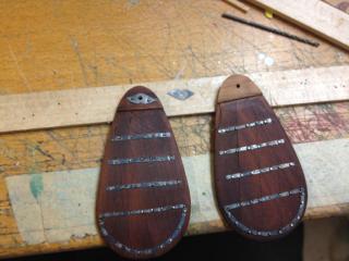

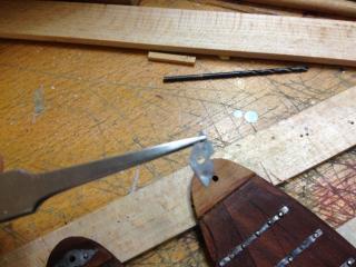

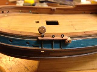

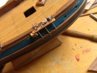

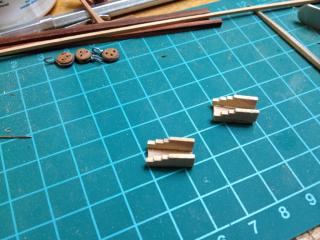

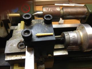

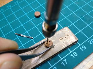

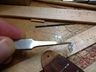

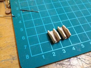

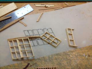

Salutare ...putin update cu derivoarele laterale . Asta este o alta inventie olandeza si reprezinta o "placa" sau panou din lemn, mai tarziu din tabla la yahturile moderne, in ambele borduri si aveau rolul de a reduce deriva

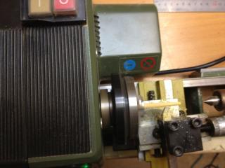

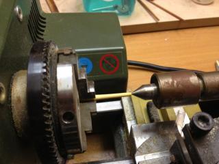

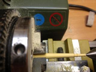

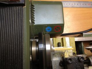

Atasez si tunul...prima data afetul apoi teava prelucrata in lemn dur de buxus .
  • Imagine atasata: 35.jpg
  • Imagine atasata: 36.jpg
  • Imagine atasata: 37.jpg
  • Imagine atasata: 38.jpg
  • Imagine atasata: 39.jpg
  • Imagine atasata: 40.jpg
  • Imagine atasata: 41.jpg
  • Imagine atasata: 42.jpg
  • Imagine atasata: 43.jpg

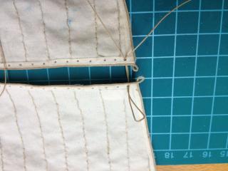

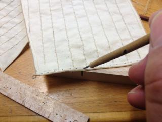

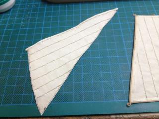

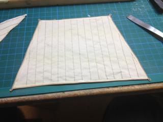

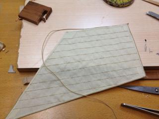

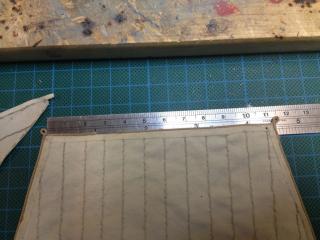

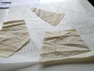

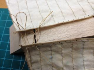

Si cum e bine sa fii acasa , in familie ...si cu machetele tale , voi posta cateva imagini cu velele acestui yaht , asa cum trebuiesc ele confectionate . Am ales o metoda classica , asa cum am fost noi invatati de " aia mai mari " , adica de profesorii nostri . Toata stima, pacat ca unuii din ei s-au dus si nu au apucat vremuri mai bune . Asta e viata si noi mergem mai departe .
  • Imagine atasata: 44.jpg
  • Imagine atasata: 45.jpg
  • Imagine atasata: 46.jpg
  • Imagine atasata: 47.jpg
  • Imagine atasata: 48.jpg
  • Imagine atasata: 49.jpg
  • Imagine atasata: 50.jpg
  • Imagine atasata: 51.jpg
  • Imagine atasata: 56.jpg

La acest tip de nava , vela aurica din pupa intre pic si ghiu nu avea sachetzi de tertarola ci era firuita cu "boneta" ( partea de sub vela ) print-un "ochi de cioara" si prinse la capete prin " ochi de scota ". Este tipic navelor si ambarcatiunilor olandeze din sec .XVII.
Daca e prea in profunzime detalierea , renunt . Important este sa se vada detaliul, restul e prea putin important .
