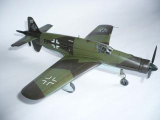

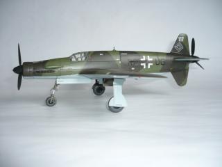

Salut tuturor,
Am terminat de curand ( cu succes, zic eu) o macheta primita de la cineva care a schimbat scara. O mai aveam intr-o cutie Dragon, si m-am gandit sa o fac intai pe cea primita, ca tot avea niste piese date jos de pe culee. Cei care sunt in bransa mai de mult poate-si amintesc de imaginra urmatoare:
Imagine atasata: do 335.jpg
Destul de buna zic eu, daca ar fi sa ma gandesc si la noul kit Hobby Boss 80293, care are ceva lipsuri, si nu are motoarele incluse. Cel putin eu asa am remarcat uitandu-ma la un review pe net. Am intampinat ceva probleme la asamblare, dar nu foarte mari, iar pt. un kit de la inceputul anilor '90, eu zic ca e OK. Iata ceva poze:
Imagine atasata: 335 1.JPGImagine atasata: 335 2.JPGImagine atasata: 335 3.JPGImagine atasata: 335 4.JPGImagine atasata: 335 5.JPGImagine atasata: 335 6.JPGImagine atasata: 335 7.JPG
Bafta si spor la modelit!

Imi place foarte mult cum ti-a iesit vopsirea :good:
Si i se mai invart si elicile! :punk:

Si mie imi place cum a iesit. Lucrat frumos si ingrijit. Felicitari.

Si mie-mi place vopsirea.
Felicitari si de la mine, Liviu. Ar fi fost fain daca imaginile erau putintel mai mari.

Arata f. bine finalizarea. Felicitari.
Ce vopsele ai folosit ?

Frumoasa macheta, ingrijit lucrata, cu ingurile exact atit cit trebuie. Felicitari!! :hi: :hi:
Am avut si eu kit-ul, de la Dragon (care probabil a fost reimbuteliat de Revell, ca si alte kit-uri de la Dragon, de altfel), si da, a avut ceva probleme de asamblare.

Un avion frumos care ma tenteaza si pe mine de ceva vreme. Imi place mult cum a iesit, foarte ingrijit si echilibrat. Felicitari! :hi:

Merci mult de aprecieri, ma bucur ca am trezit unora ceva nostalgii... Cred ca prin 2000 l-au reboxat cei de la Revell. Mai poate fi gasita in China pe unele site-uri varianta de recunoastere cu aripi ceva mai lungi si alt camuflaj:
http://www.hobbyeasy...data/32281.html
Cat despre elicii, ele se invart din cauza motorului... de la feon :devil:
Si pentru AdiP niste poze ceva mai mari aici:
P.S. Pt. cei care au kit-ul de la Revell de prin 2000, apucati-va de el cat mai puteti folosi decalurile din cutie; eu am avut ceva probleme cu ele, pe alocuri au facut ceva silvering :angry: .

Arata tare bine!Imi place mult cum ti-a iesit!Felicitari!:good:
