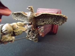

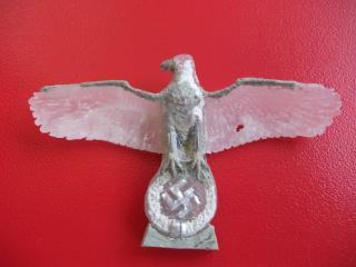

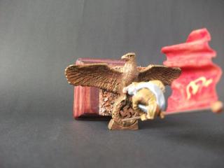

Cu ocazia incheierii Concursului AMA ed.2012,am primit din partea domnului Alberto Cazzavillan,acest kit din rasina ,Stalingrad(S3508) cu cele doua figurine.
Modificari fig. ,"constructia "Acvilei de bronz ....:
Material de baza a Acvilei este ceara(lumanare ornamentala),lumanarea am impartit-o in trei,aripile si corpul,toate trei "asamblate" .
Zvastica,coada vulturului,cele trei fasii (verticale)de pe coroana,drapel,catarame figurina , toate acestea sunt decupaje folie de aluminiu.
Ca invechire s-au folosit 5 nuante de crete pastel.
Chituirea acvilei cu poxipol si kit de constructii.
Ghearele acvilei sunt varfuri de ace-bold de aprox. 3mm,indoite putin.
Decorul este din caramida,gresie ,pisate fin si lipite de baza cu aracet.
Cu ajutorul unei surubelnite fine(gen ceasornicarie) pe post de spiral am gaurit portiunea de arma din palmele fig.,dupa care am introdus "port drapelul"
Insemnele de pe drapel s-au pictat cu ajutorul unui sablon confectionat dar retusate f. mult din pensula.
Wasch pe vultur si drapel.

Si dintr-o serie de trei restaurari aceasta este unltima , la care munca a fost cea mai mare dintre cele trei restaurari executate in ultima perioada.Pe drapelul rosu am incercat ceva umbre si lumini,de asemenea am refacut umbrele si luminile figurinei la care am atasat din setul de la stalingrad doua insigne si anume ,una pe tinuta iar cealalta pe boneta militarului.Am intervenit si la vulturul de bronz cu un wash aplicat in 3 straturi ,dupa care cu vopseaua de baza al acestuia am incercat evidentierea unor detalii.
Vopseluri(cod-uri vallejo) in mare parte folosite pentru tinuta:
-977 desert yellow (lumini)
-815 basic skintone(lumini)
-880 khaki grei (baza)
-71.096 panzer olive green(umbre)
-822 german c.brac brown
Pentru drapelul rosu :
-814 burnt cad.red(umbre)
-909 vermillion(baza)
-871 leather brown(umbre)
-815 basic skin tone(lumini)
-977 desert yellou(lumini)
Imagine atasata: DSCF6090-2000-1800.jpgImagine atasata: DSCF6108-2000.jpgImagine atasata: DSCF6102-2000.jpg

si o intrebare... steagul din ce e facut?
#14 Useril este offline   gavril
  • Postari: 286
  • Inregistrat: 24-November 11
  • Interests:Istorie militara si in special WW2
Postat 07 August 2015 - 07:34 PM
Multumesc baieti.Drapelul este decupaj din folie fina de aluminiu.
